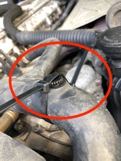

Heureux propriétaire depuis quelques années d'un DEF 90 TD5 de 2003, j'ai remplacé la durite de trop plein du radiateur vers le vase d'expansion, cassée en m'appuyant dessus (plastique usé devenu cassant).
J'en ai profité pour remplacer le vase d'expansion dont le point de raccordement à cette conduite était également abimé (après syphonage à la seringue du contenu du vase d'expansion et d'une partie de la conduite de départ du circuit).
Pour refaire le niveau et vérifier que le circuit ne contenait pas d'air j'ai dévissée la vis de purge de la conduite haute du circuit vers le radiateur. Une fois dévissée, impossible de la remettre correctement en place (pas de vis de la durite visiblement fatigué, la vis se retire juste en tirant un peu dessus), j'ai l'impression qu'il n'y a plus vraiment de pas de vis...
L'un de vous aurait-il une idée pour réparer plus définitivement la purge de la conduite haute (vis, joint carton et serflex) ? ]
Est-il possible par exemple de tarauder le pas de vis et de mettre une vis plus grosse, ou existe-t-il des kits de réparation ?
Autre question, si je dois remplacer la durite haute: quelqu'un a-t-il une idée ou un conseil pour accéder à la partie se raccordant sur le thermostat sans s'arracher des bouts de doigts ? Merci de votre aide.

Il faut plutôt regarder le filetage de la vis de purge, en fait il y a un écrou pris dans la masse de la durite, le mien ce balade dans le circuit de refroidissement et malgré plusieurs nettoyage du circuit bein il n'est pas encore sorti, j'ai du changer la durite, la vis de purge existe en détail sur les sites habituels, pas l'écrou.

Couper la durite au raz de la vis de purge et placer un bout de tube inox ou cuivre ou aluminium, avec deux colliers et c'est tout.
Tu peux peaufiner en soudant un filetage rapporté et en remettant une vis de purge, voir un capteur de température.

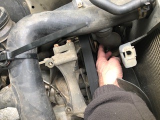

Salut à tous,

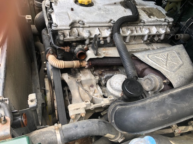

le point de raccordement de la durite au thermostat est finalement assez accessible une fois le cache du viscocoupleur démonté. J'ai commandé une nouvelle durite.

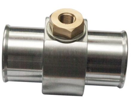

Pour info également j'ai du coup vu qu'il existait aussi des solutions toutes faites telles que celle préconisée par LOLO, voir photo ci-dessous, pour ceux qui ne maitriseraient pas encore la soudure (comme moi
("ADAPTATEUR POUR DURITE D'EAU DIAMÈTRE 50MM") Reste à trouver le bon DN (44 extérieur, donc 38 si j'ai bien compris

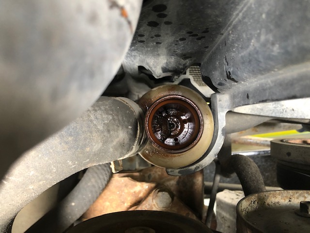

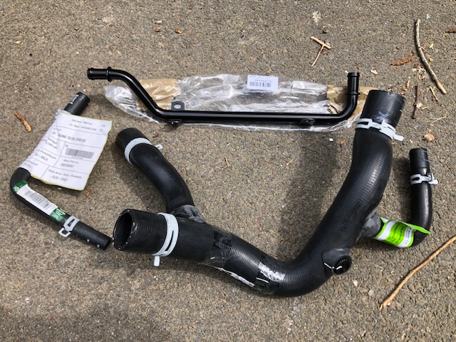

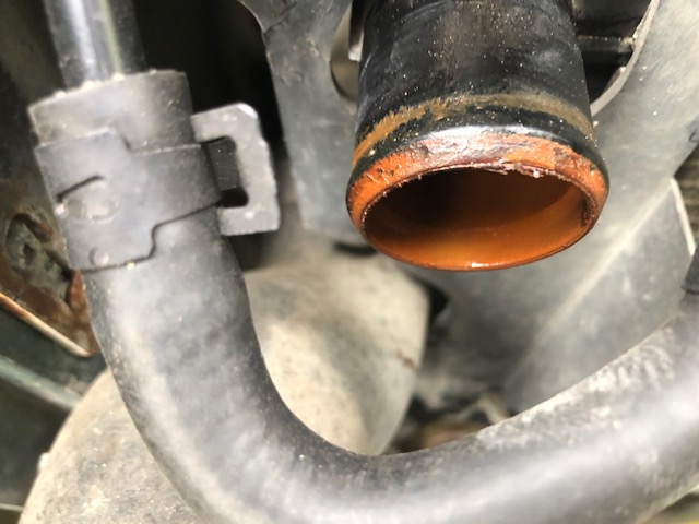

Salut à tous,

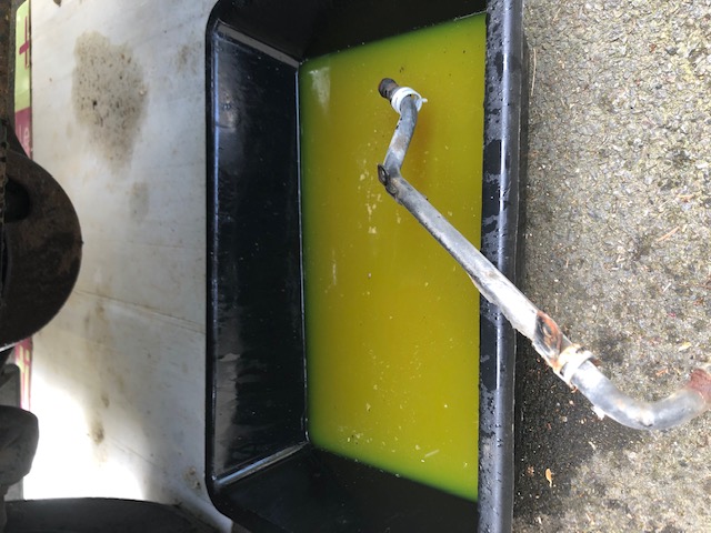

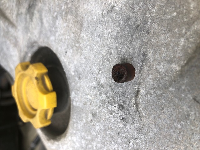

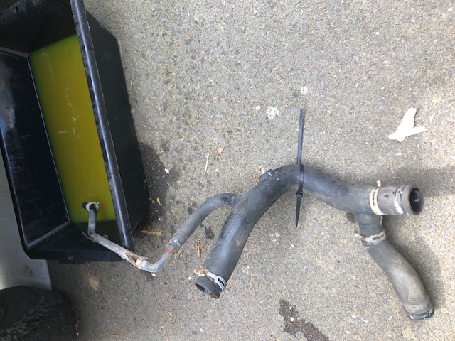

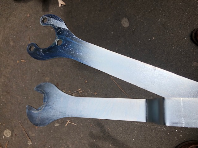

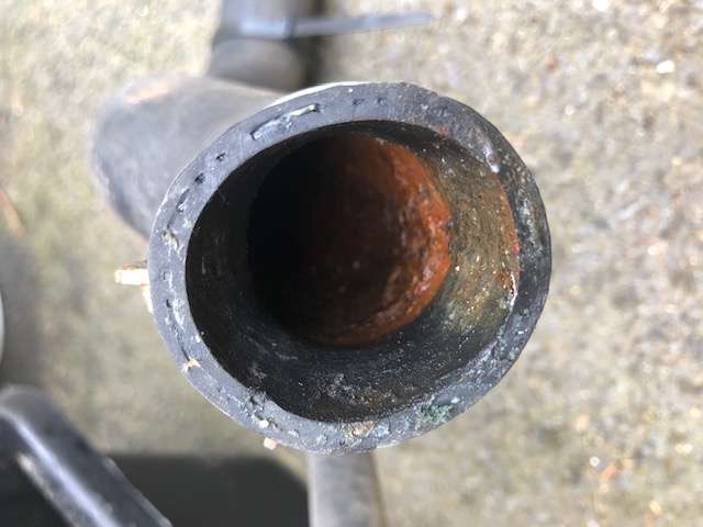

Je profite d'avoir reçu mes pièces et commencé les réparations pour faire un petit REX et donner des nouvelles de mon expérience de démontage. Outil acheté chez Paddock: parfait pour démonter le visco-coupleur, avec un peu de dégrippant tout de même, et des gants car les arrêtes des poignées sont vives... La pêche à l'écrou a été fructueuse: vis cassée, écrou tombé dans la durite, trouvée juste devant la sortie moteur (ouf!).
Pas de soucis avec les colliers auto-serrant avec une pince multiprise et quelques contorsions. la couleur du liquide ressemble plus à du Holts universel qu'à de l'OAT ?
Je ne sais pas quelle est la couleur de l'additif vendu par LR.
Des dépôts rouges (rouille probablement) dans les durites et la thermostat.
Je vais rincer comme je peux.
Je me dis qu'il doit y avoir un paquet de m.... dans la durite inférieure, je vais aller voir.
Durite métalique vers chauffage rouillée, je remplace également. Y a plus qu'à remonter. tout ça..
