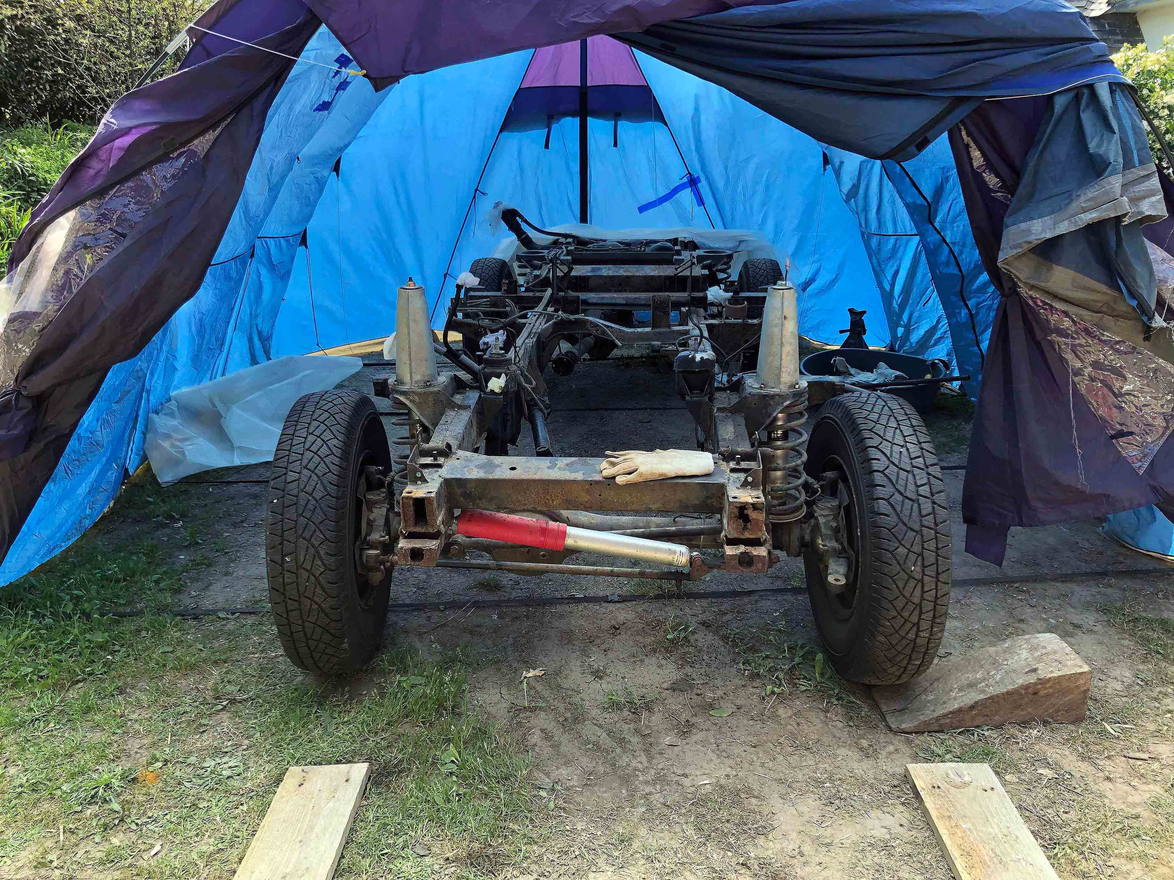

Le Def est en pièce pour remise en état général en vue de grandes balades.
Le châssis est désolidarisé des trains et j’en suis à gratter la rouille pour le rustoler et le peindre.

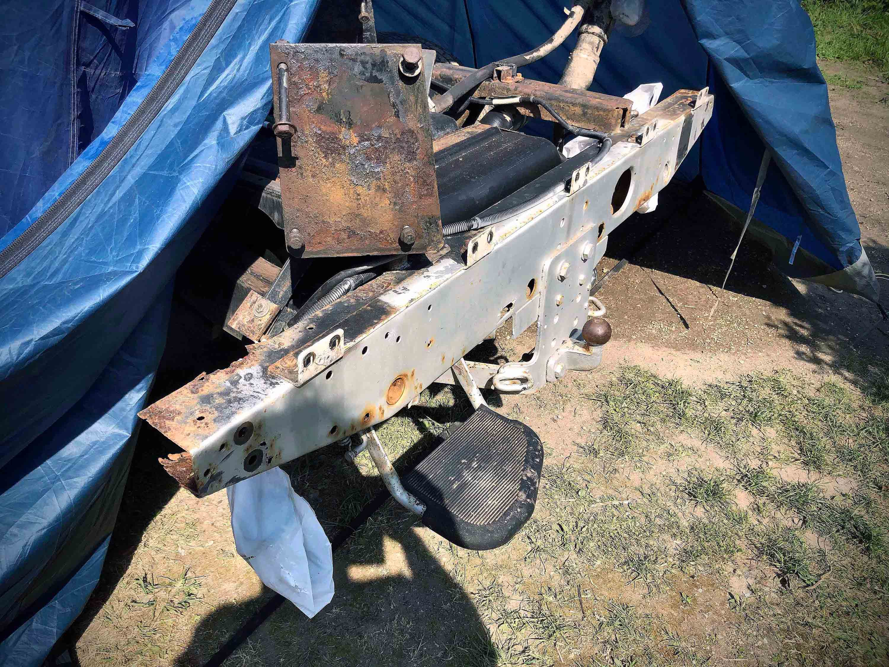

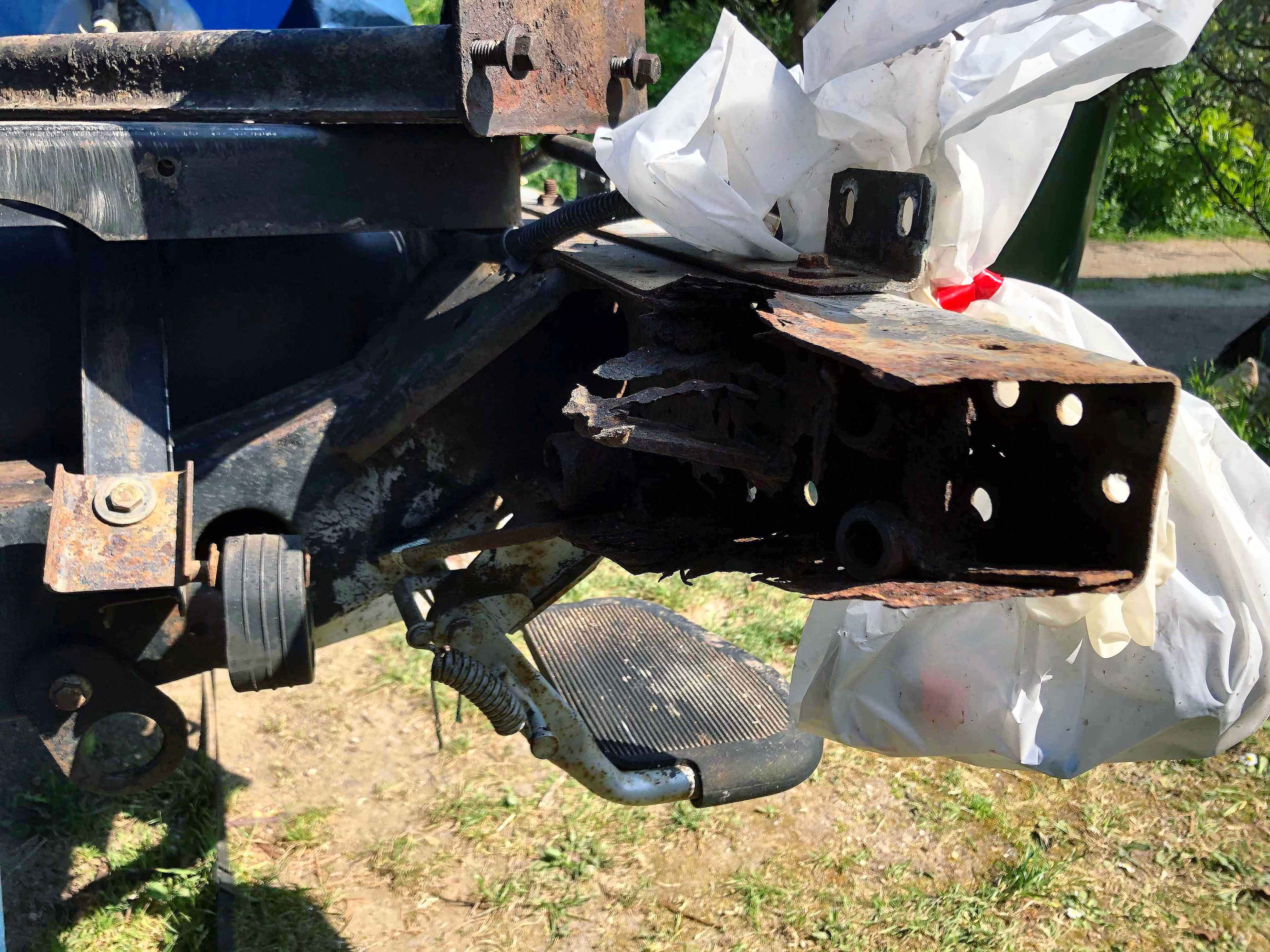

- la traverse AR
- les supports de caisse AV
- les nez de châssis ( les bouts qui reçoivent le cric)
Pour la traverse AR je pense la prendre chez LR . Il semble que la leur et courte et ne comprend que les deux départs avec les renforts « triangulaires « . Est-ce bien ça ? Pour ce job un soudeur pro viendra. Je prévois de dégager l’ancienne et préparer, positionner la nouvelle en reposant le plancher AR et ses vis pour être impeccable et le laisser pointer. Je retirerai alors le plancher pour finir la soudure aisément.

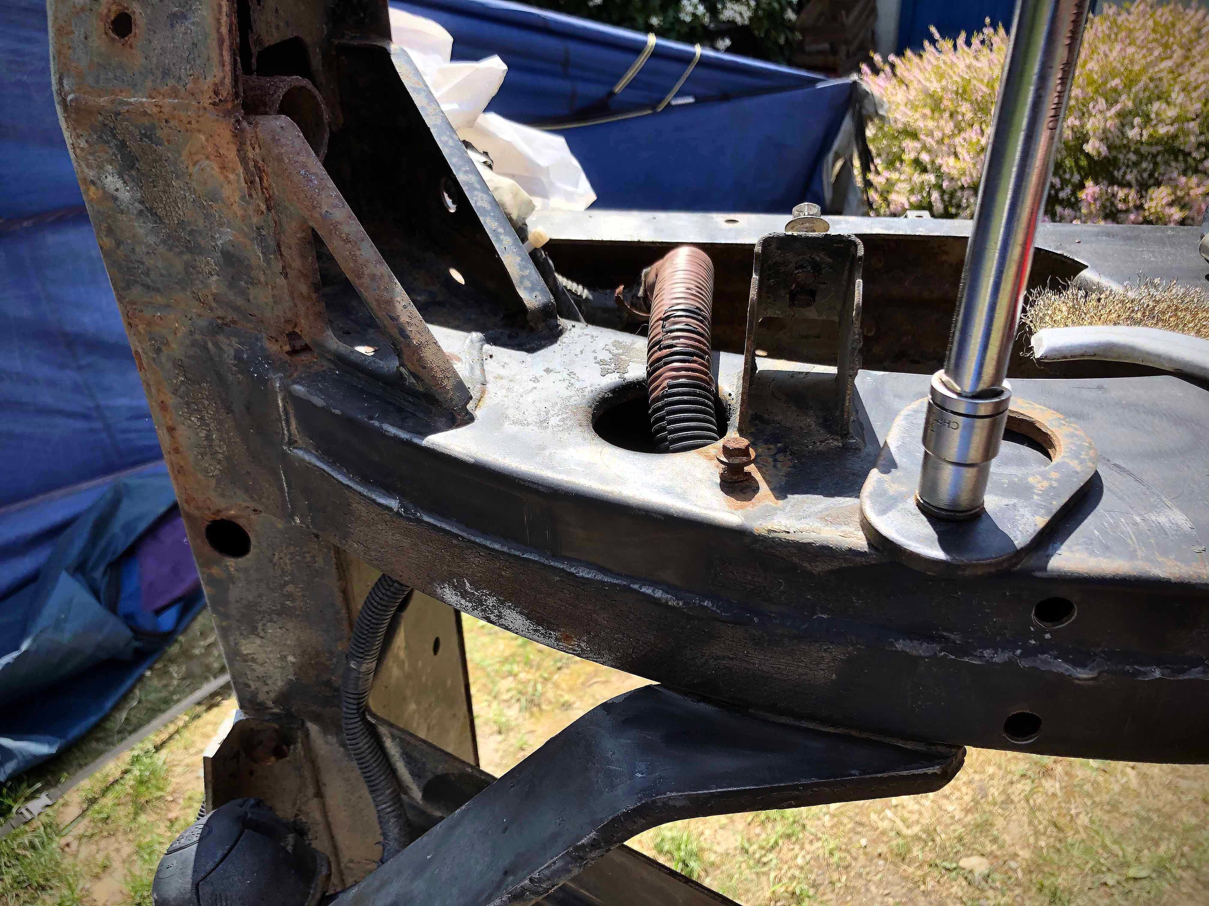

Pour les supports avant, les fixations de tirants sont sauvent, juste les parties verticales des supports sont perforés . J’ai chez « LTT SHOP « une pièce à souder, support caisse avant .
Je me demande si c’est difficile à ajuster, ce serait toujours soudé par un pro .
Je dois préciser que je remplace le tablier et donc il peut y avoir des surprises irritantes.
Je peux aussi resouder deux triangles par dessus. Je poste des photos après.
Pour les nez de châssis en gros j’ai bien envie de souder deux carrés percés pour le cric.

Pour positionner correctement la traverse arrière, avant de pointer, fixe également le blindage du réservoir car tu peux rater l'angle vertical de la traverse arrière ou sa déformation avec le temps et les chocs ou les allongements dut aux tractages lourds et être très embêté pour refixer le réservoir et son blindage à quelques mm près.

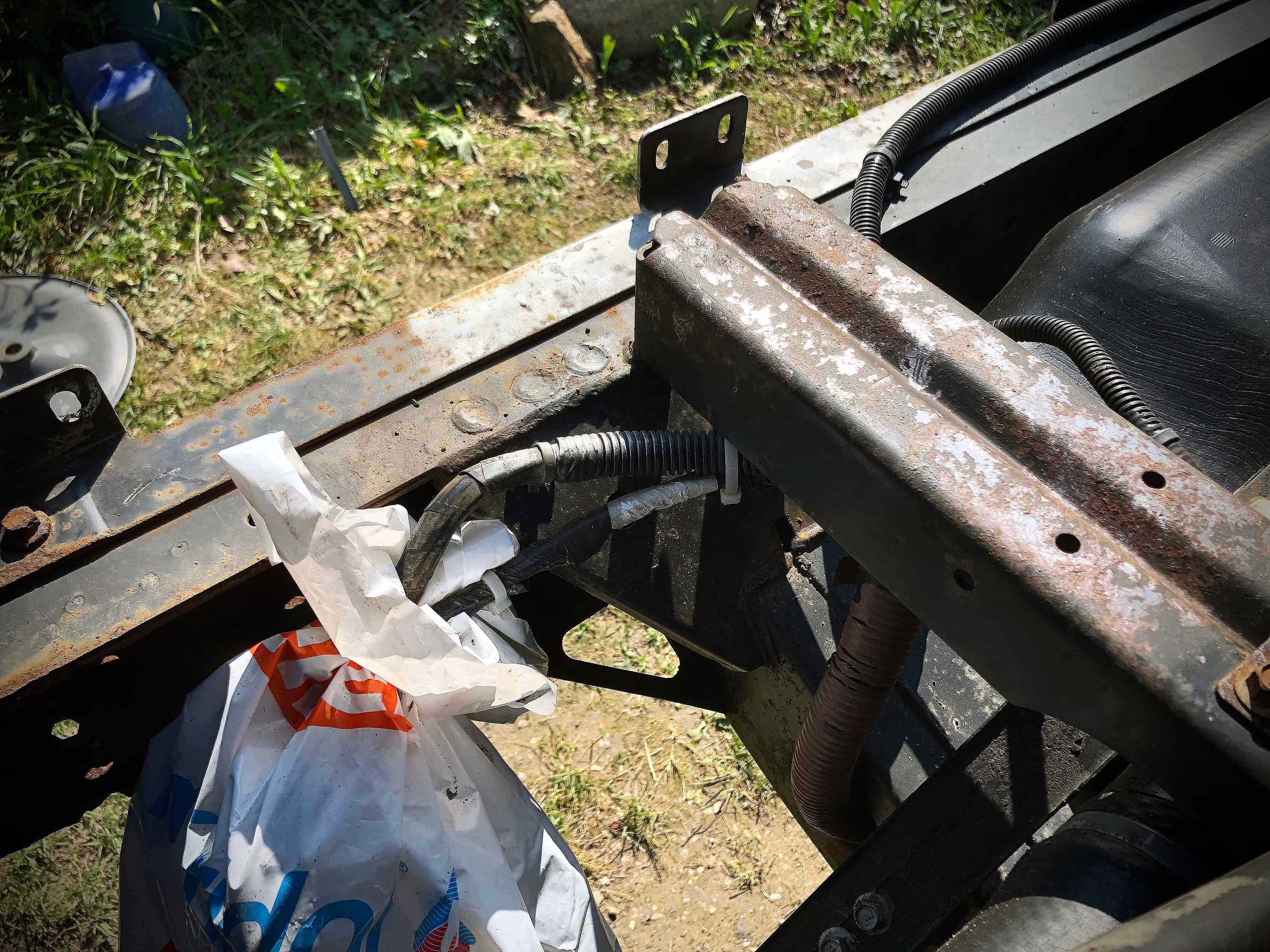

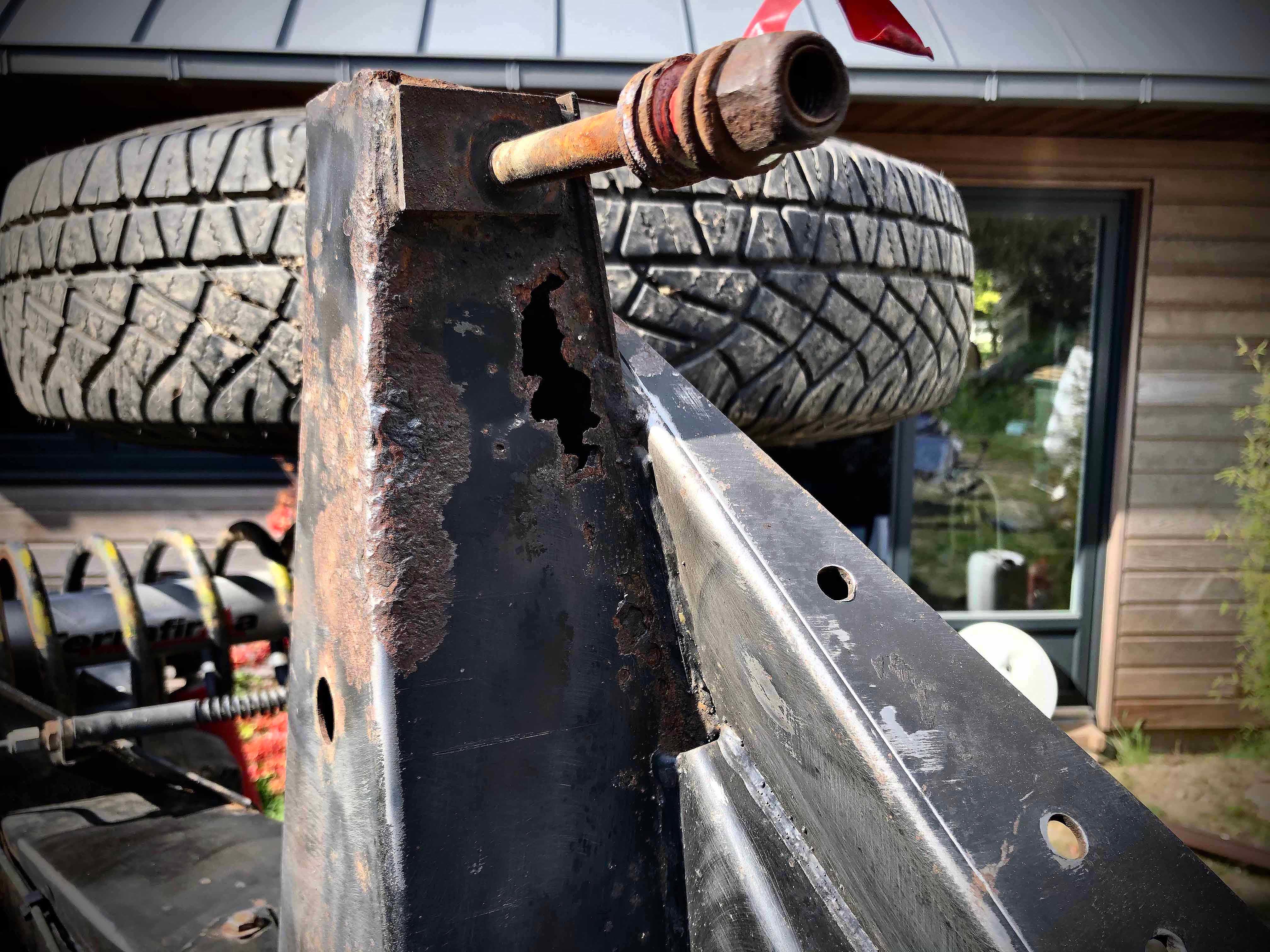

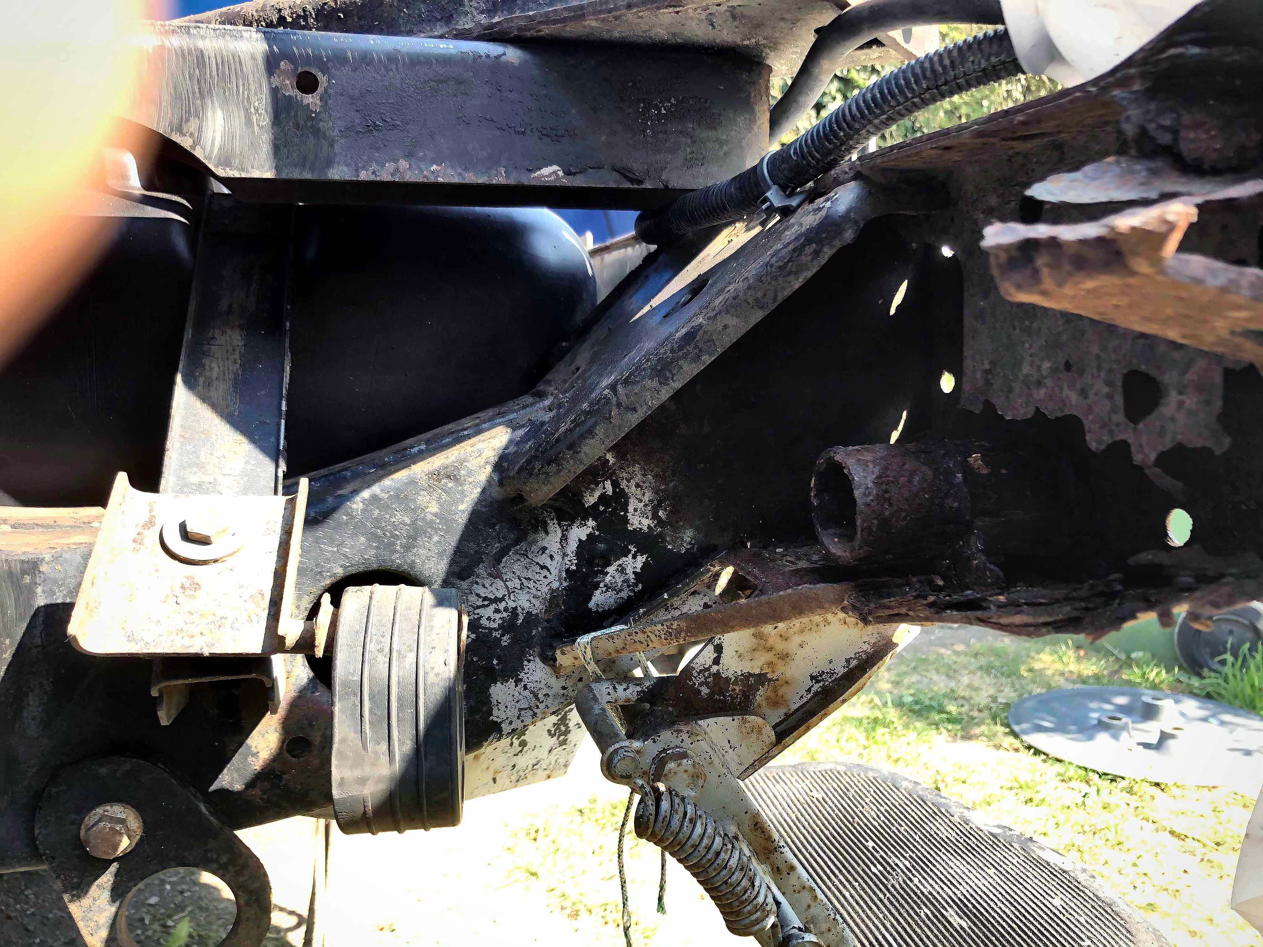

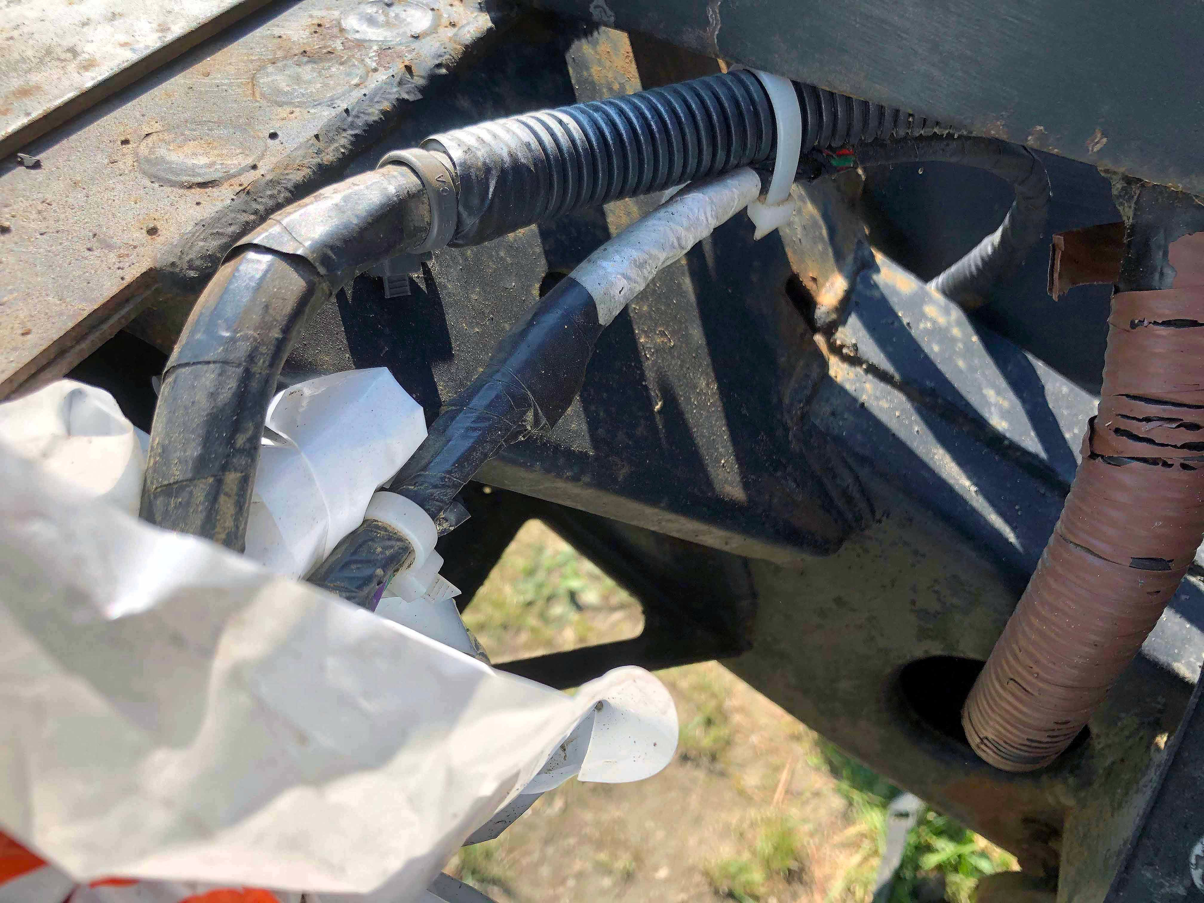

Pour les photos , là , désolé pour les doublons !!
que penses tu des supports de caisse , je vais où là ?
Et les nez de châssis ..

Re: Supports de caisse Avant corrodé, remplacement ?
Salut.
Pour avoir déjà refais deux traverses arrières, je te conseille de te faire un gabarit qui se reprend sur les pattes de la traverse qui fixe la benne. Ça te donnera la profondeur sur laquelle enfoncer ta nouvelle traverse et aussi sa hauteur.
Limite c'est plus facile avec la benne en place.
Les traverses de rechange s'emboitent sur les longerons. Vérifie bien l'état de tes longerons pour savoir si tu prends une traverse neuve courte ou longue.
Ça plus l'astuce de LØLØ, tu devrais t'en sortir pas trop mal.
Oui j’ai pensé à ça aussi. La benne sera posé et vissée à l’avant pour être sûr.
