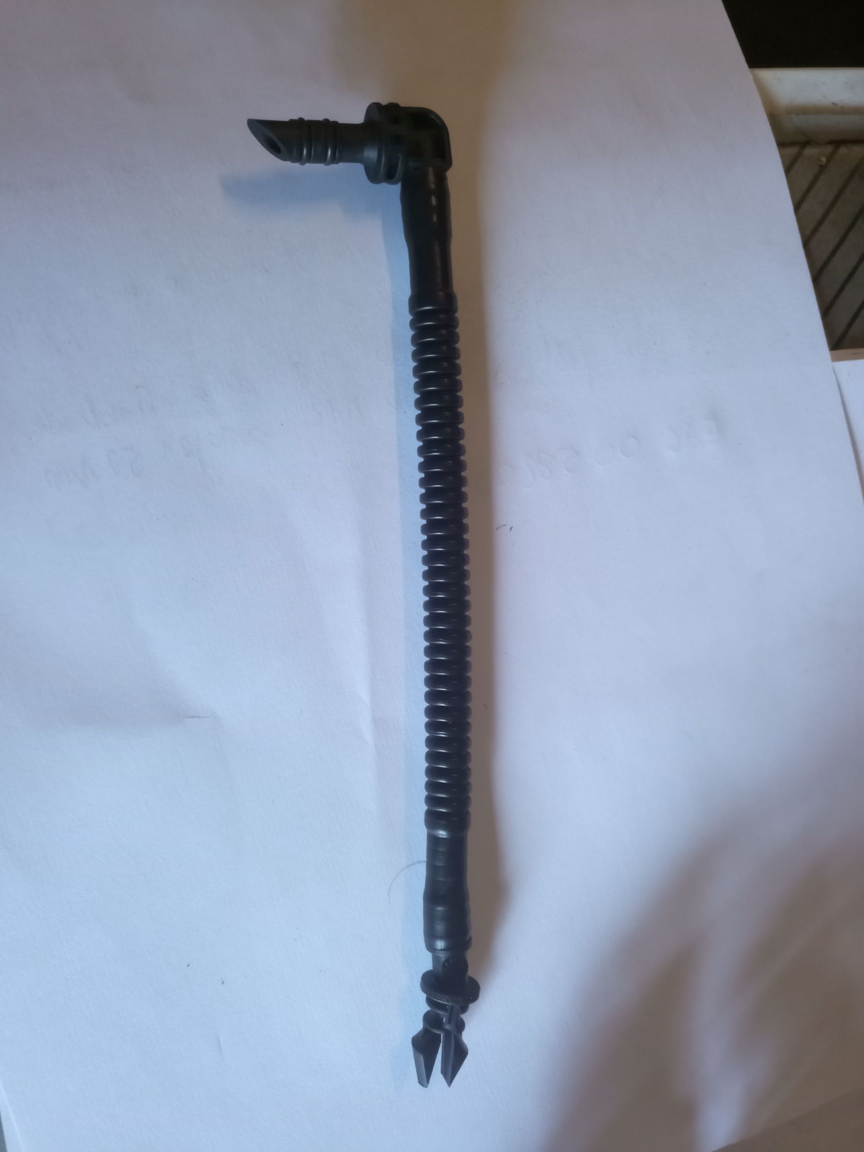

Il y a un truc qui le chiffonne avec la mise à l'air libre de la MT82 . Il existe un tube de mise à l'air d'environ 20 cm de long , raccordé au dessus de la boite non loin de la cloche d'embrayage. L'autre extrémité ou s'accroche t- elle ?.
En photo le tube complet.
Le coté qui rentre dans le dessus de la boite, l'étanchéité est réalisée par deux joints toriques.

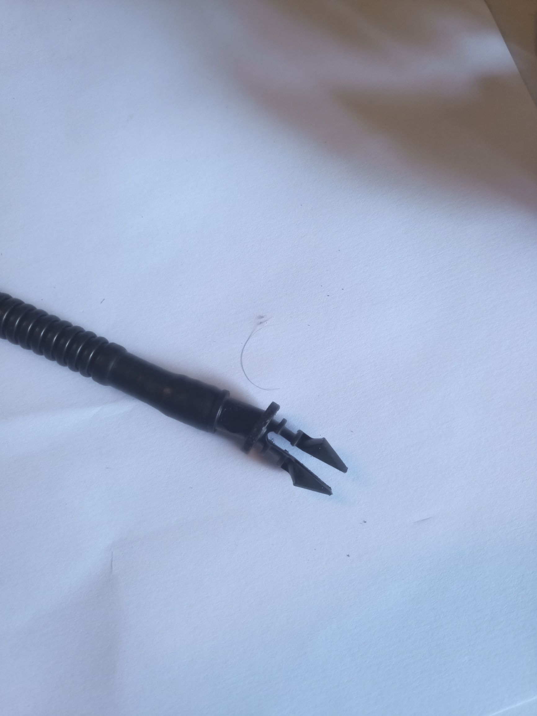

L'autre bout du tube, sur mon Def ça va nul part ça se ballade au dessus de la boite. Il y a un système d'accrochage mais ou est ce que ça va ?
Si c'est raccordé à rien , hé bien on va modifier tout ça et renvoyer la mise à l'air libre dans le compartiment moteur comme j'ai fait avec tout le reste.
