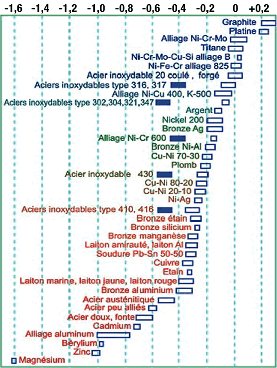

Par ailleurs la corrosion galvanique a lieu en présence de trois conditions différentes :
- Deux métaux de natures différentes, au potentiel d’oxydoréduction différent.
- La mise en contact électrique de ces deux métaux.
- La présence d’eau agissant en tant qu’électrolyte, recouvrant les deux métaux (acier / fonte)
La corrosion caverneuse est particulièrement intense dans la zone de contact des deux
métaux. Elle ronge les plans de joints. Plus les métaux sont proches plus la
densité ionique est intense, plus rapide est la corrosion. Le fait de mettre un joint en matière
isolante (polyéthylène ou néoprène, voir colle) augmente la distance entre les métaux
et réduit considérablement la corrosion caverneuse.
La meilleure preuve c'est l'oxydation rapide (20 ans) des pastilles de dessablage qui de fait sont des anodes sacrificielles.

De plus le couple galvanique entre fonte et acier utilisé pour les pastilles est trop faible pour une corrosion galvanique. Les pastilles ne se sacrifient pas, et la preuve c'est que pastilles en acier et et le bloc moteur fonte se corrodent tous les deux quand le liquide de refroidissement a perdu ses propriétés anti corrosion.

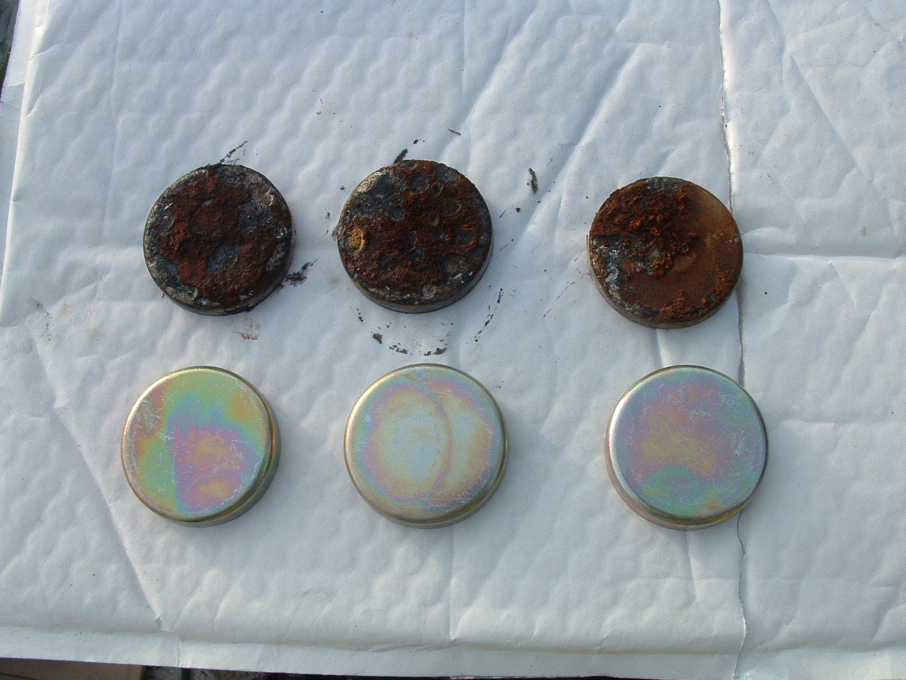

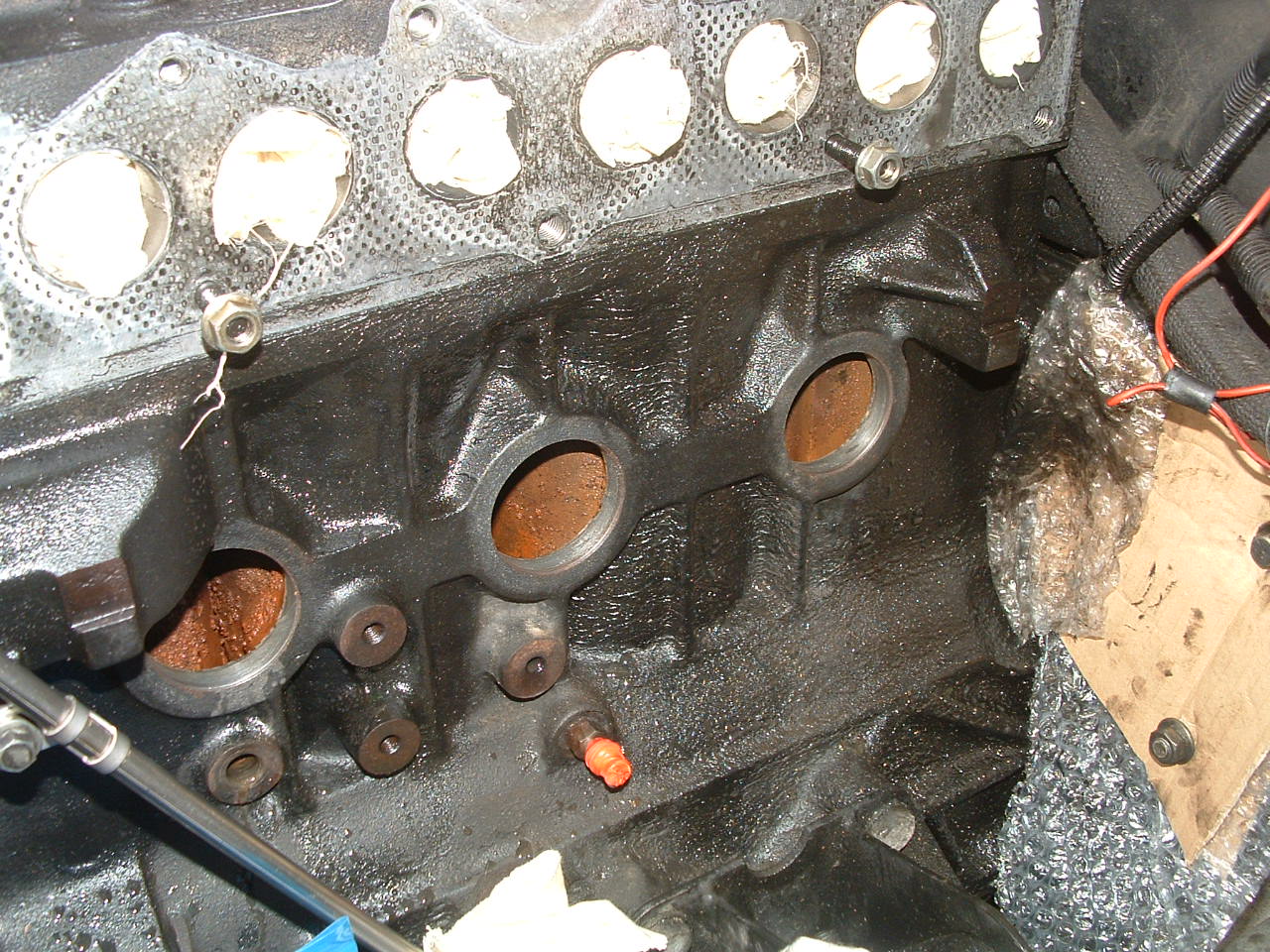

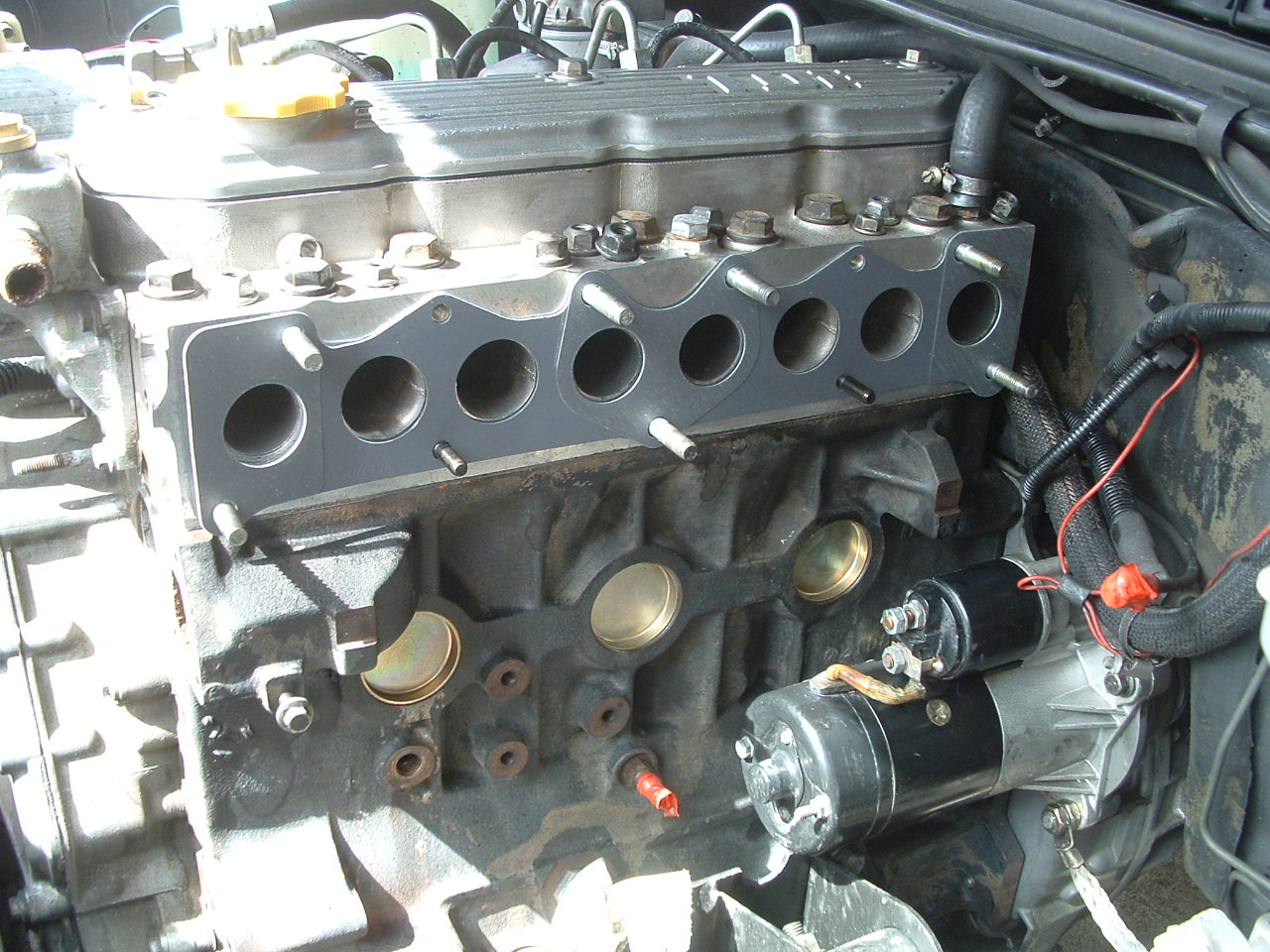

Rappelle toi le topic de Nanard833, que il a changé son joint pistolet et les pastille. ce sont ses photos : A+

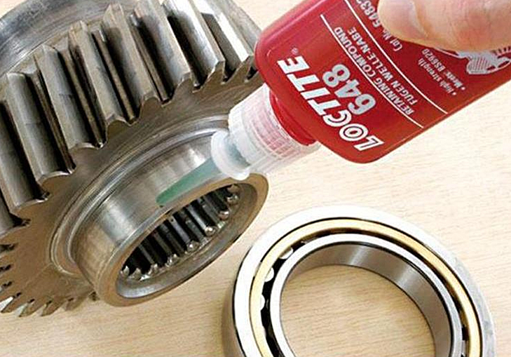

Il n'est pas recommandé de coller les roulements.RR VM 1992 a écrit : 11/06/2021 10:30 Mais il y a d'autres applications avec la loctite 648 :
Re: Pastille sablage bloc moteur
Cette photo d'un collage de roulement a été trouvée sur le site Henkel Allemagne qui produit la loctite en question ici :
https://www.henkel.de/presse-und-medien ... ranz-31440
Etonnant qu'une maison aussi sérieuse qu'Henkel Allemagne en terme d'application industrielle face cette recommandation :
Als Fügeklebstoffe für Lager, Buchsen, Zahnräder und zylindrische Teile in Gehäusen und auf Wellen bieten Loctite 638 und Loctite 648 eine höhere Kraftübertragung sowie eine gleichmäßigere Spannungsverteilung, wodurch Reibkorrosion verhindern wird. Die fertige Verbindung ist zuverlässiger als bei herkömmlichen nicht geklebten Passungen, somit entfallen aufwendige Nachbearbeitung und Oberflächenbearbeitung. Das reduziert die Gesamtmontagekosten. Zertifikate renommierter Institute wie NSF, DVGW und WRAS bestätigen, dass die neuen Klebstoffe von Henkel höchsten Industriestandards entsprechen.
En français dans la traduction ils parlent bien de collage de roulements :
En tant qu'adhésifs d'assemblage pour roulements, bagues, engrenages et pièces cylindriques dans les carters et sur les arbres, le Loctite 638 et le Loctite 648 offrent une transmission de puissance plus élevée et une répartition plus uniforme des contraintes, ce qui empêche la corrosion par contact. La connexion finie est plus fiable qu'avec les ajustements conventionnels non collés, il n'y a donc pas besoin de post-traitement et de traitement de surface fastidieux. Cela réduit les coûts d'assemblage globaux. Les certificats d'instituts renommés tels que NSF, DVGW et WRAS confirment que les nouveaux adhésifs de Henkel répondent aux normes industrielles les plus élevées.

C'est un fabricant de colle (parmi d'autres) qui profite que :RR VM 1992 a écrit : 11/06/2021 19:52 Etonnant qu'une maison aussi sérieuse qu'Henkel Allemagne en terme d'application industrielle face cette recommandation :
1) Certains concepteur de machines propose le collage (moins cher) des roulements pour les applications peu sévères et dont les attentes en précision sont faibles.
2) Que certains préfèrent cette solution de dépannage
Aucun fabricant de roulement de renom ne recommande le collage.
