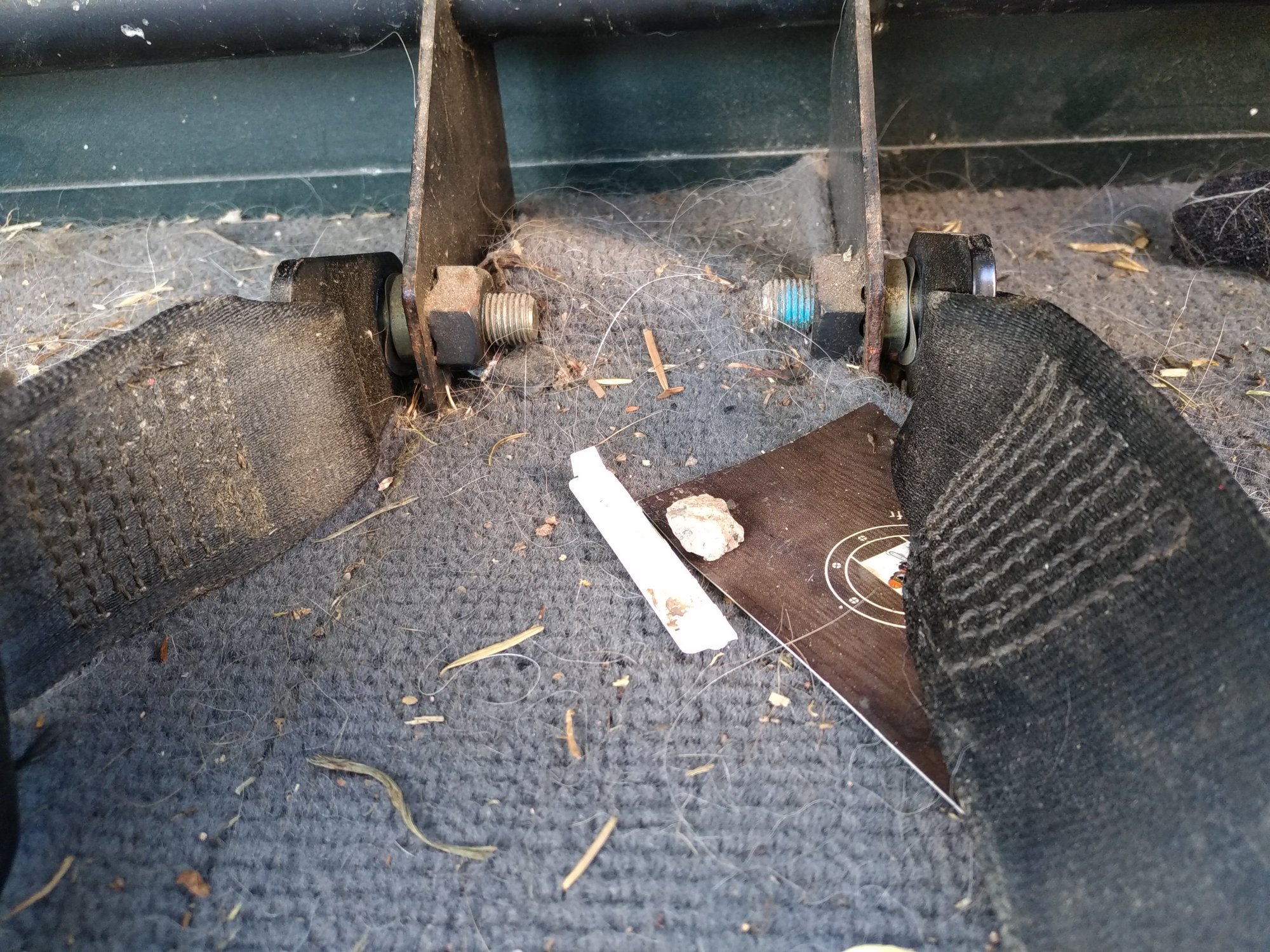

GALAPAGOS
Messages : 89
Localisation : Morvan 58
Re: Remontage des ceintures de sécurité arrières TD5
et voilou...
Mais c'est un modèle de banquette spécial, fabriqué chez Devaux (ben oui, les fameuses banquettes Devaux!) :sm1: :sm1: :sm1:
vue d'ensemble
vue d'ensemble
au milieu
au milieu
à droite
à droite
à gauche
à gauche
GRIZZLY60
Messages : 23
Enregistré le : 25/07/2019 14:19
Message non lu par GRIZZLY60 »
Merci GALAPAGOS, je vais voir si jai les fixation pour les tulipes ça pourrait marcher.

Merci GALAPAGOS, grâce à tes photos jai pu tout remonter.
Merci à tous pour vos infos sur le CT.
