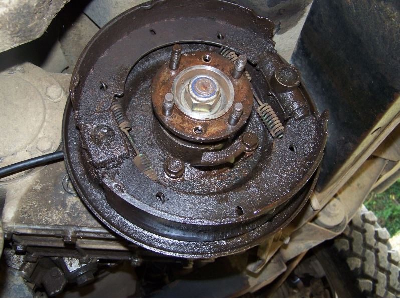

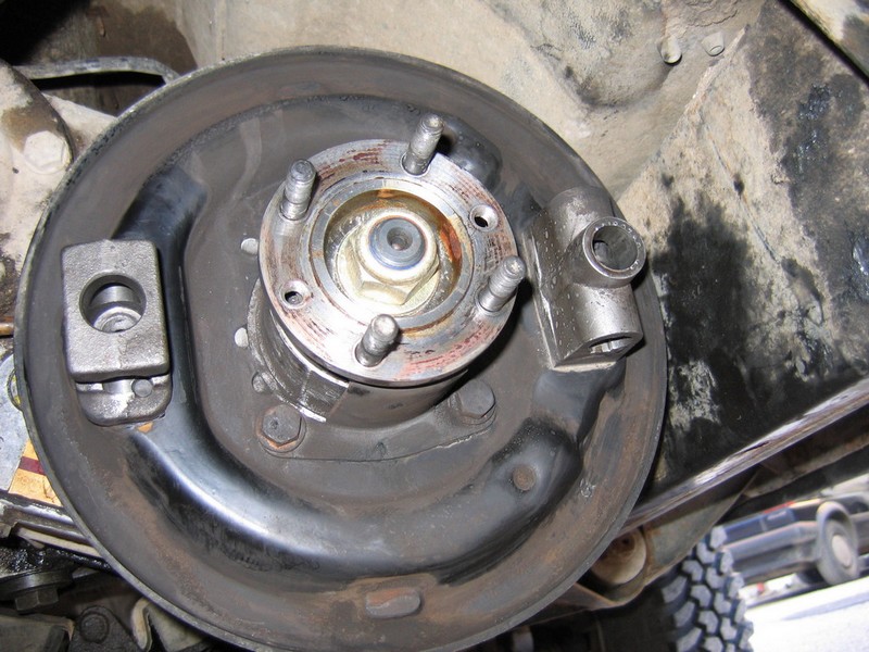

Profite en pour enlever ton tambour et vérifier si par hasard le joint spi FRC7043G ne serait pas fuyard (vu qu'un TD4 2,4 l c'est un land et qu'un land respecte la tradition...)
Si c'est propre comme ça tu as de la chance ! (mais à 262 000 km ce sera un peu gras je pense)
Pas de difficulté particulière pour changer le joint spi FRC7043G : viewtopic.php?f=26&t=265&hilit=FRC7043 et si nécessaire tape la référence dans la recherche vu qu'ici on est pas mal à l'avoir changé parfois en préventif donc il y a de la littérature

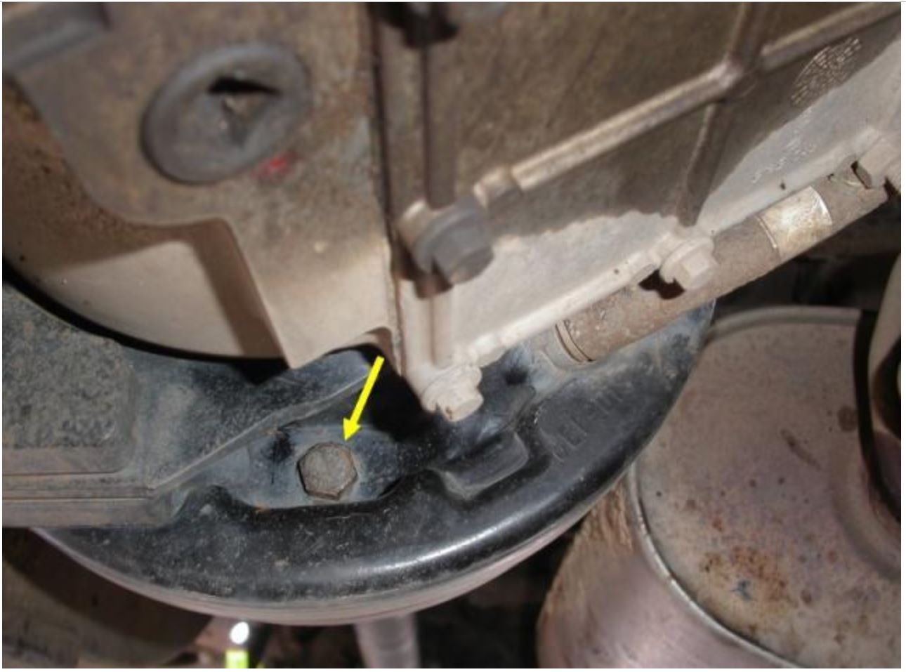

Mettre une roue voir l'arrière du DEF sur chandelles (pour pouvoir tourner l'arbre AR) et caler les roues avant.
La vis de réglage :

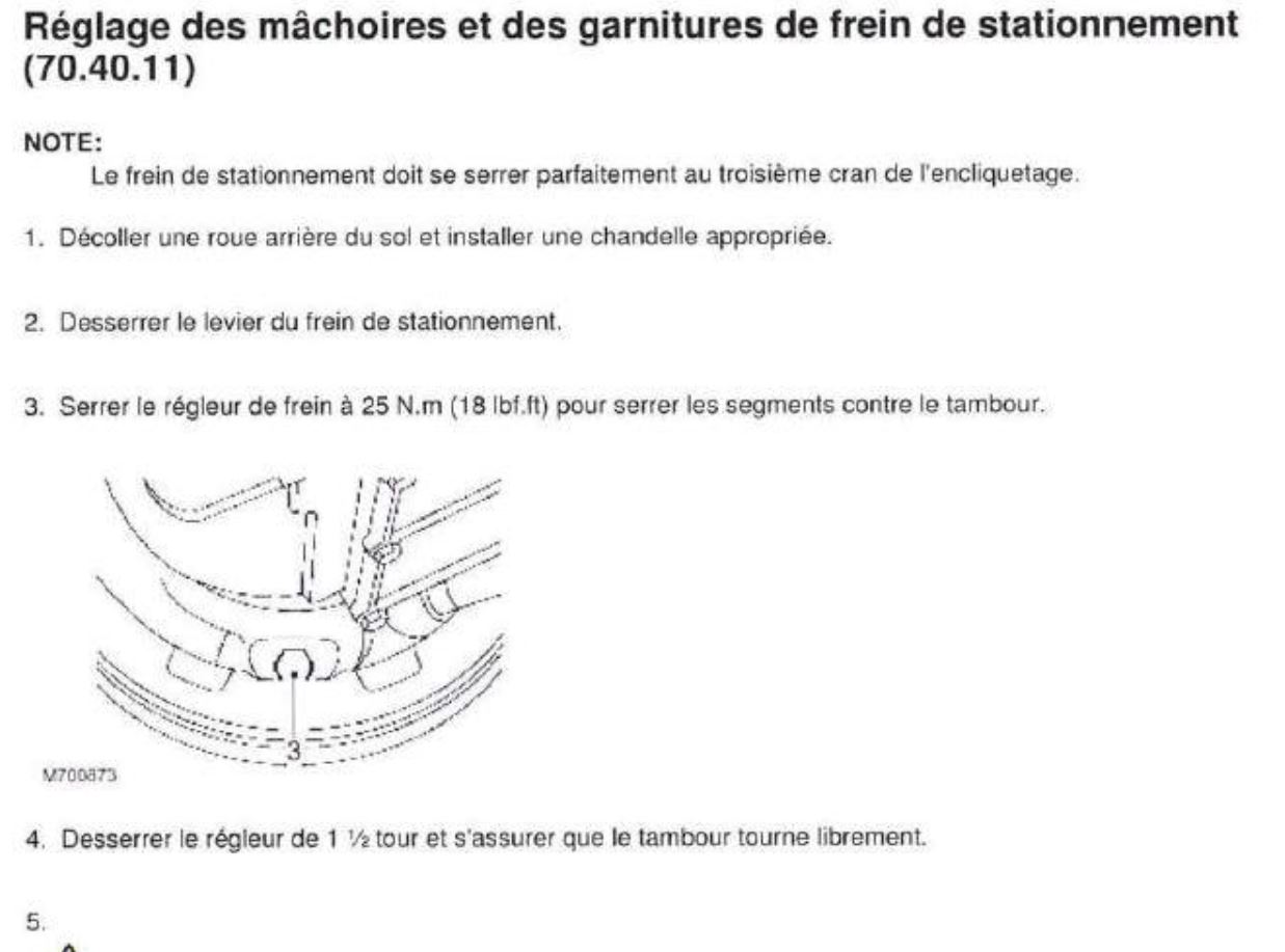

La procédure :
Nota : après réglage le levier doit avoir une course à vide de deux crans et serrer complétement avec encliquetage au troisième cran.
