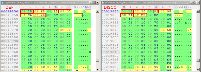

Et les valeurs en hexa, elles sont là:

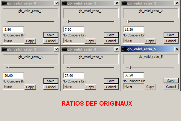

Def:
Addr 0X19850: 0X0118 Marche arrière
Addr 0X19852: 0X02F8 1ère
Addr 0X19854: 0X0528 2ème
Addr 0X19856: 0X07D0 3ème
Addr 0X19858: 0X0AE6 4ème
Addr 0X1985A: 0X0E24 5ème

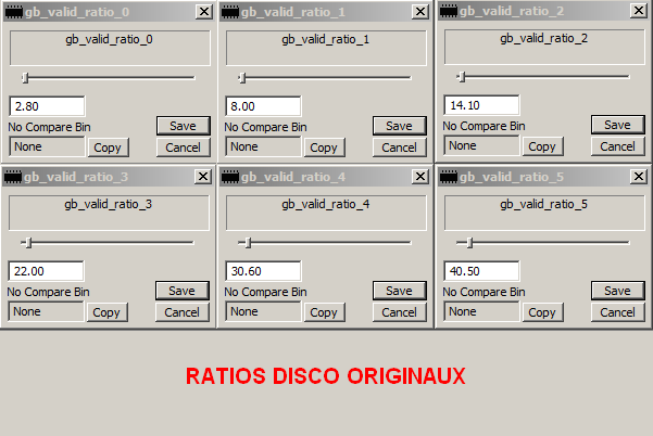

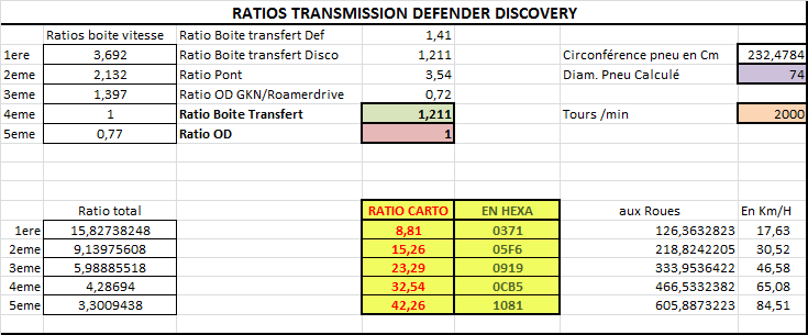

Disco:
Addr 0X19852: 0X0320 1ère
Addr 0X19854: 0X0582 2ème
Addr 0X19856: 0X0898 3ème
Addr 0X19858: 0X0BF4 4ème
Addr 0X1985A: 0X0FD2 5ème

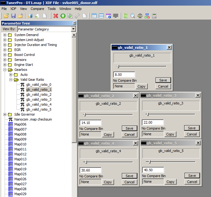

Pour rendre ça exploitable, et générer le fichier .map à envoyer à l'ECU,
Paul a utilisé le logiciel TunerPro (gratuit) téléchargeable ici:
http://www.tunerpro.net/download/SetupT ... 0_9209.exe
Mais pour l'utiliser, il faut utiliser les fichiers cadres de définitions
(fichiers XDF) nécessaires pour définir les différentes maps de la carto.
Paul a développé les fichiers ces fichiers XDF, qu'il a mis en partage,
moyennant une petite contribution ici:
https://discotd5.com/tuner-pro-definitions-nnn-byteswap
https://discotd5.com/tuner-pro-definitions-msb-and-nnn
Comment ça marche?
Pour un Def équipé d'un transfert Disco:
Une fois TunerPro et les fichiers de définitions XDF instalés, il suffit de charger notre fichier carto .map, et de modifier les valeurs de ratios, en y reportant celles du Disco.
Et sauver le fichier, TunerPro calculera le checksum du fichier.

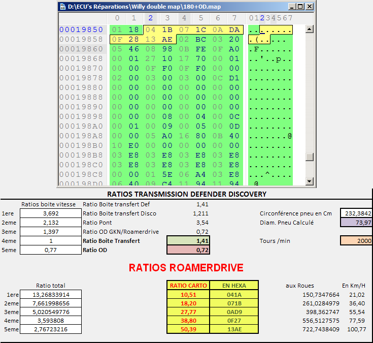

Pour un Def équipé d'un Overdrive:

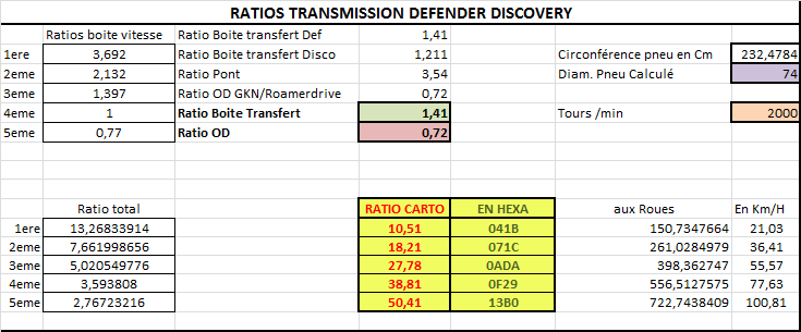

Là, il faudra au préalable calculer les différents ratios, tenant compte du ratio de l'Overdrive et de la dimension des pneus...
On peut se servir de cette feuille de calcul Excel (cliquez sur "Activer la modification" en haut de la feuille pour pouvoir l'utiliser):
CALCULS RATIOS.xlsx
(29.03 Kio) Téléchargé 201 fois
Et pour le calcul du diamètre des pneus, utiliser Tcalc14 de Cambouis
http://voltaland.free.fr/TCalc14/TCalc14.zip
On aura à renseigner le ratio de la boîte de transfert: 1,41 et 0,72 pour l'Overdrive, sachant que ce ratio est identique pour le Roamerdrive et le GKN. Et 74cm de diamètre de roue.
Et on reporte les valeurs obtenues (en décimal cette fois dans Tunerpro).
Dans les deux cas, on pourra aussi reporter les valeurs en les modifiant avec un éditeur Hexadécimal, mais il faudra passer par Td5 MapEditor de Luca Veronesi pour que le calcul de checksum soit effectué.
http://voltaland.free.fr/Td5MapEditor/td5mapeditor.zip
A noter que le diamètre de roue, n'affectera pas la vitesse en fonction du diamètre de roue... En clair, si un diamètre de roue 'exotique" donne une vitesse compteur fausse, elle restera fausse...
(Il resterait des essais à faire sur ce sujet...) à tester.

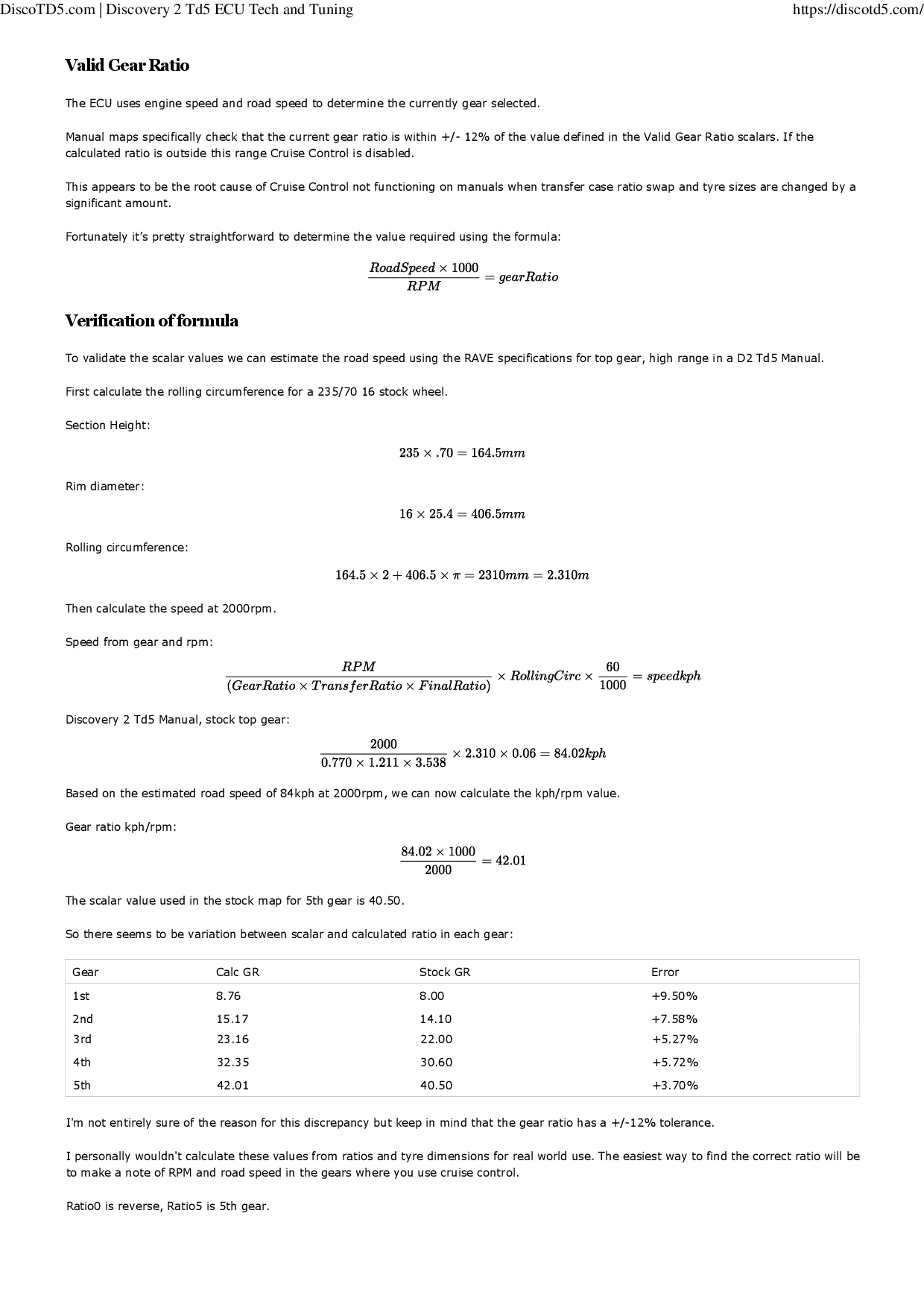

A noter aussi qu'il existe de petites différences de valeurs entre les valeurs de ratio calculées, et les valeurs existantes dans les cartos d'origine. Paul donne son point de vue ici:
Toujours est-il que depuis 1 an... (je sais, j'ai tardé à créer ce post)... mon pote William roule avec ceci:
La carto modifiée ainsi, le régulateur fonctionne en 5ème Overdrive!

Ton ratio avec un ecu stock pour un Def en 5ème est 36.20.
Les pignons n'étant pas à géométrie variable, et le ratio étant dépendant du ratio de boite, du transfert, et du pont, l'ECU attend une vitesse en sortie boite qui corresponde à un régime donné... avec une tolérance, que Paul estime à 12%.
Si la corrélation entre vitesse et rpm ne colle plus par rapport aux données de la table, le système passe en défaut et se désactive...
Pour exemple:
Ratio Def ori en 5: 36,20
Ratio Disco ori en 4: 30,50
Ratio Disco ori en 5: 40,50
Ratio Def OD en 4 : 38,81
Raatio Def OD en 5 : 50,41
30,50 et 38,81 sont encore dans la tolérance... donc ça fonctionne... en revanche, 40,50 et 50,41 ça passe en défaut.
