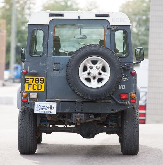

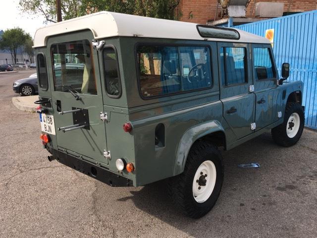

Sur mon DEF de 1988 j'avais deux aérateurs situés à l'arrière du pavillon (renforcé à l'époque) au dessus de la porte arrière ; il semble que ces aérateurs ont disparus sur les DEF modernes (TD5 et TD4) :
Les aérateurs en question montés sur les versions de 1988 (reste à voir leur référence sur MicroCat) :
Question pour LØLØ (vu que les réponses aux questions difficiles sont sa spécialité) :wink:
Il serait intéressant de connaitre la raison de leur suppression ?

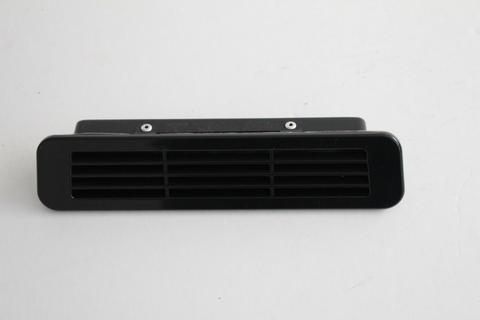

Re: Les Sorties d'air de l'habitacle , modification possible .
L'aérateur en question s'appel :
STC1346 - VENT-AIR EXTRACTOR
Les dealers le connaisse reste à voir qui a ces antiquités en stock :
https://www.lrdirect.com/stc1346-vent
https://parts.jaguarlandroverclassic.co ... actor.html
https://www.johncraddockltd.co.uk/stc13 ... 90110.html
Non il n'est pas plaqué vu le prix demandé.... :mrgreen:
