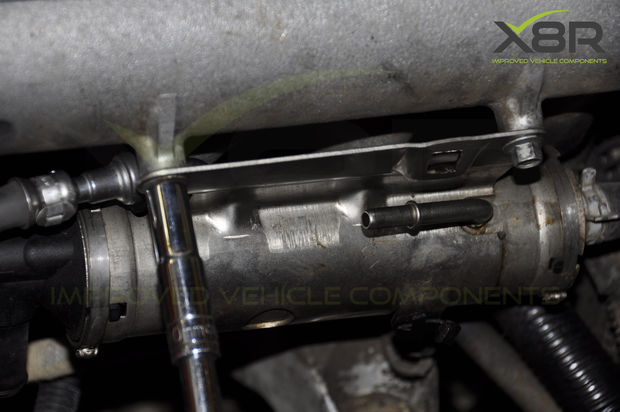

Déjà, as tu vu où se trouve le refroidisseur de carburant ?
Cela ressemble à cela : A+

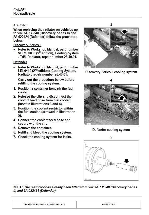

En attendant, j'ai eu une réponse de Nissen, concernant l'endroit où inserer le limiteur de débit dans le refroidissement/rechauffement carburant.
La doc est en Anglais, mais les photos sont suffisement explicites.
https://app.box.com/s/sjux7kplvxvmukixvtqefr9uge9t7j0y
Je vais étudier de plus prés tes conseils.

Merci pour la réponse.
On héberge la doc sur le site, car les liens extérieur finissent souvent par mourir prématurément .
1) 2) A+
1) 2) A+
