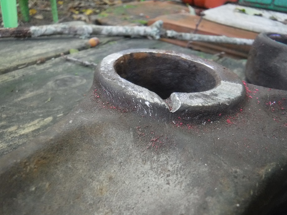

pas sûr du bon terme à utilisé pour le bras avant...

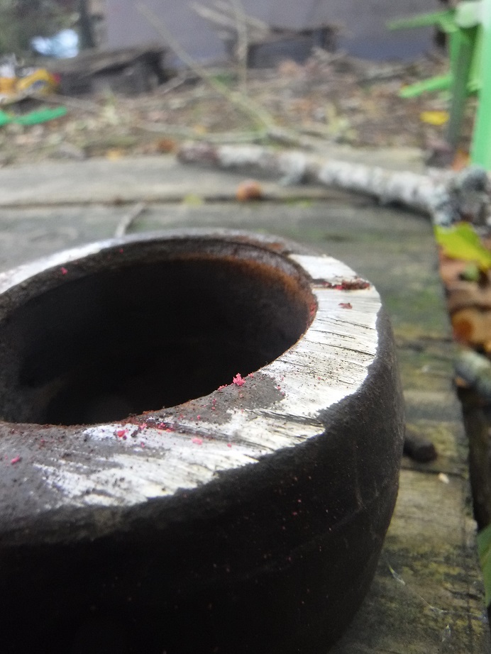

mon petit soucis concerne l'état de surface des bords (appui de silientbloc) que j'ai légèrement entaillé dû au démontage.

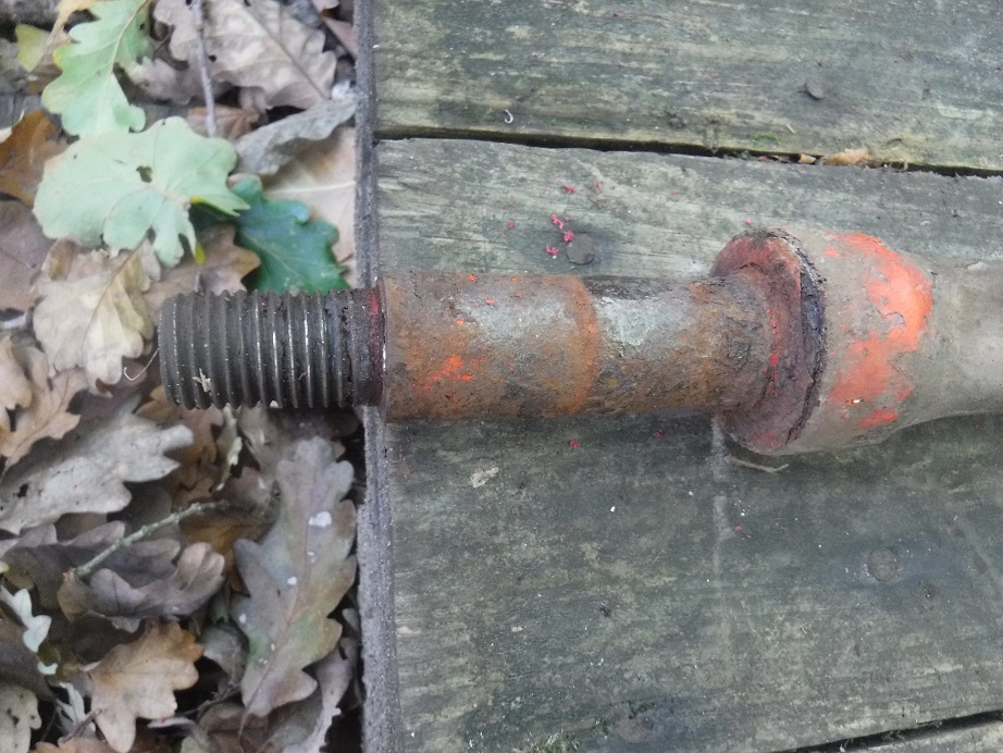

les entretoises étant rouillés étaient soudées au boulon et il n'était pas possible de faire autrement que de découper le boulon, de part & d'autre (entre les fixations de l'essieu).
ma question: est-ce que je peux remonter le bras ainsi ou faut-il que je le remplace ?
et une photo de la fixation AR (oxydée) mais récupérable, correct?
ci-après quelques photos
Front radius arm (jambe de poussée) avant abîmée au démontage

Les bords du logement ne sont pas un problème. Juste vérifie qu'il n'y a pas d'angle vif en contact avec le silent bloc.
Par contre, les logements ( alésage, et arbre) doivent être soigneusement nettoyées et toute rouille retirée pour voir si la corrosion n'a pas commencer à créer une fissure et s'il n'y a pas trop de perte de matière.
