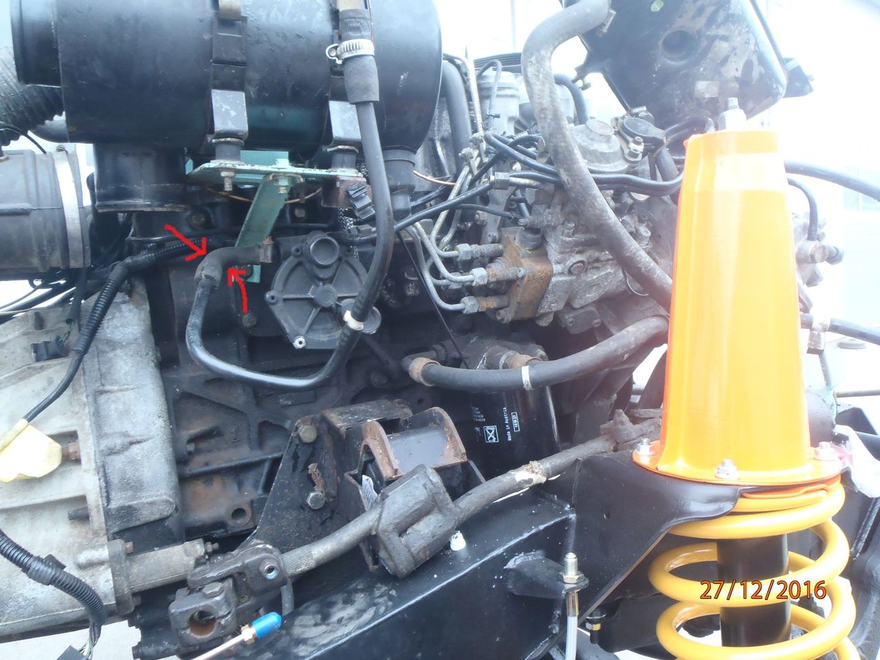

Je dois remplacer la durite de la pompe à vide de mon 110 300 tdi, car elle est fissurée. Or, celle qui est en place actuellement est la version avec EGR bien que je n'ai plus d'EGR (ca ne doit donc pas être optimal...).
Est-ce que je peux remplacer cette durite par la version 'sans EGR' (ref. ANR2784), ou est-ce des modèles bien différents ?
Merci d'avance pour vos lumière :-)

pascou a écrit : 31/10/2021 12:54 Bonjour à tous,
Salut, non pas de problème sur la version avec EGR, il y a un T avec une petite prise d'air qui est généralement bouchée lors de la suppression du système EGR.
Oui

Merci beaucoup pour ta réponse !
Après avoir contacté plusieurs fournisseurs, la durite est obsolète et plus dispo à la vente :-(
Est-ce qu'il y a un moyen de remplacer juste le flexible en silicone entre la durite et la pompe (cf. photo) ?
Tu aurais une idée de où je peux trouver ça ?

pascou a écrit : 05/11/2021 17:36 Après avoir contacté plusieurs fournisseurs, la durite est obsolète et plus dispo à la vente :-(
Pourtant il y en a sur des sites de vente en ligne de pièces LR.
