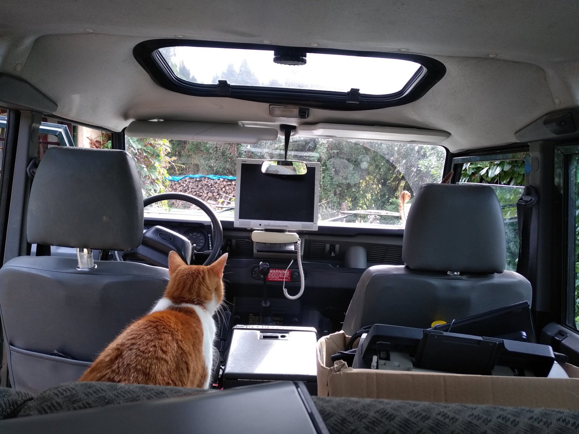

J'ai depuis longtemps équipé mon Def en full glass cockpit:
:mrgreen:

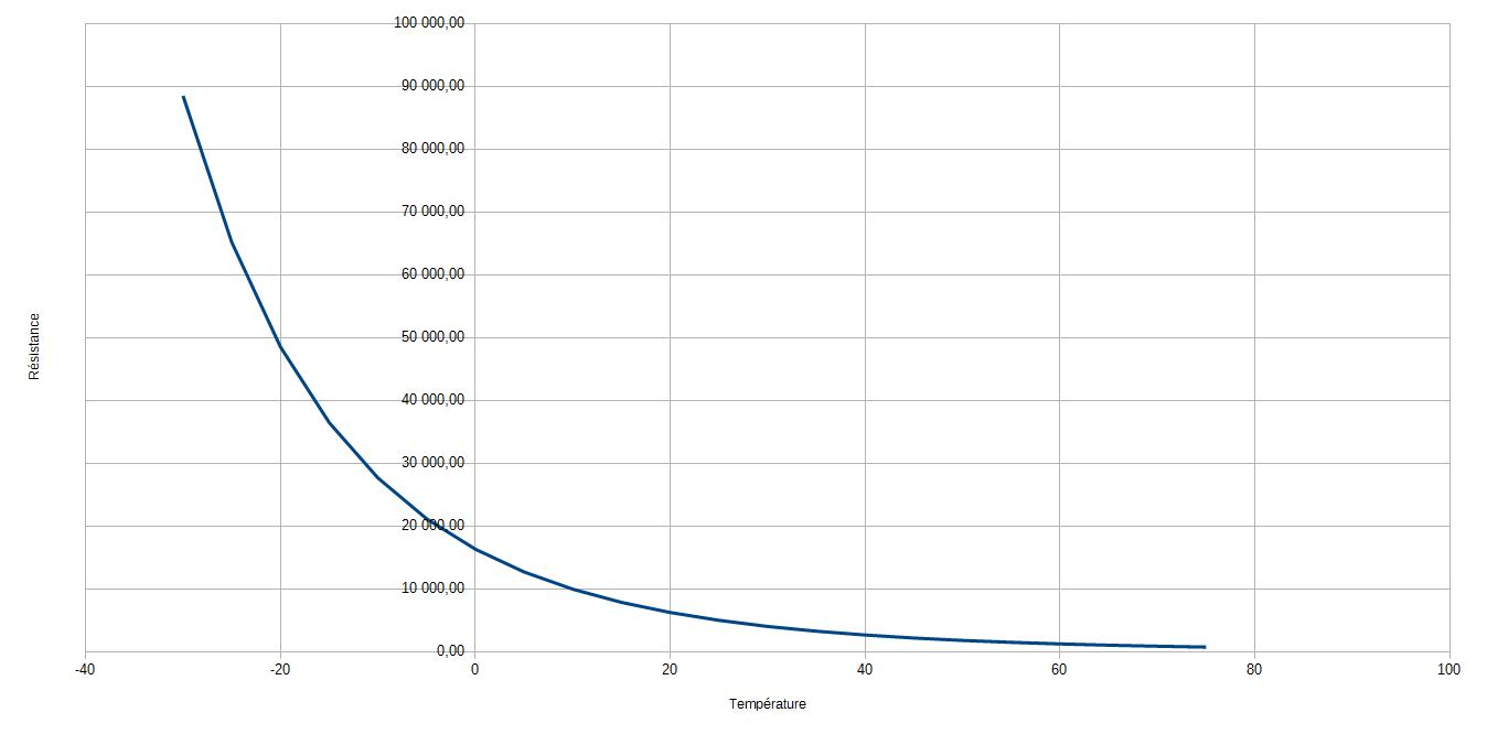

En principe, les sondes sont choisies de telle sorte qu'elles travaillent dans leur zone de sensibilité la plus élevée : pour l'usage attendu, la fourchette doit donc logiquement se situer entre 70 et 120 °C.
A titre d'illustration, je suis en train de monter une instrumentation me permettant de suivre les températures sous toiture (sous les tuiles/ardoises, dans la masse de l'isolant, à l'interface isolant/pièce de vie) l'idée étant de vérifier mon intuition, à savoir qu'avec le bordel qui s'annonce avec le climat et notamment pendant la fournaise d'été, les règles de base du calcul thermique seront totalement hors sujet car mon petit doigt me dit que, même sous mes contrées, sous des matériaux bien sombres genre ardoise, la température doit facilement atteindre 55°C sous le cagnard alors qu'en général, les calculs sont effectués sous 30°C maxi hors rayonnement (et encore, quand tout va bien).
Dommage pour Ma Prime Renov'... :mrgreen:
En pratique, vu que je veux suivre de -15 à + 80 °C, j'en arrive à la conclusion qu'il va me falloir utiliser un couple de sondes par point de mesure, l'une en CTN, l'autre en CTP (coefficients de température négatif/positif) si je veux déterminer les températures avec une précision suffisante (0,5°C).
Si l'on regarde le graphe suivant, fourni par Bourns via un calcul automatique proposé en ligne pour sa [très] large gamme de sondes (là encore, force est de constater qu'en automobile — comme pour l'électroménager d'ailleurs — nos chers constructeurs se cantonnent toujours confortablement autour du degré 0 de la connaissance en matière de caractéristiques techniques, mais ça, ça ne changera sans doute jamais... :sm10: ) on constate que cette sonde est très précise dans la gamme -30/+10. A partir de 10°C, les (faibles) variations de résistance correspondent à une très grande amplitude thermique et, par conséquent, la détermination de la température est susceptible de dériver fortement au cours des calculs :
Avec une thermistance CTP, c'est évidemment l'inverse qui se produit.
D'où la combinaison des deux sondes.
Concernant le suivi en température d'un moteur, il faudrait donc effectuer des mesures entre 70 et 120 °C (j'en sens bien une tous les dix degrés) afin de reconstituer la courbe de réponse théorique de la sonde, l'objectif étant de s'assurer qu'on utilise bien la partie la plus « raide » et non la partie plate de sa réponse.
Ainsi, même si les résistances — pour une même température ayant donné lieu à une série de mesures — varient de plusieurs dizaines d'ohms, cela n'aura que peu d'effet sur le calcul effectif de la température.
Concernant les extrapolations linéaires, là encore, méfiance : si on tire trop long et trop loin (par exemple entre -20 et + 60 sur le graphe) en voulant faire simple, on obtiendra un résultat complètement farfelu pour les valeurs médianes.
Perso, je choisis d'abord la sonde qui va travailler le mieux dans la gamme de températures à suivre puis, dans un deuxième temps, je calcule sa régression. Enfin, si le modèle linéaire est vraiment trop mauvais, je chiade un peu plus l'équation de régression introduite dans les calculs.
A part qu'une régression trapue peut être lourdingue à manipuler en programmation et gourmande en mémoire ainsi qu'en calcul.
Sur le graphe mis en exemple, l'équation de régression correcte couvrant la totalité de la réponse de la sonde était un polynôme de degré 7... :sm27:
Un peu chiante à programmer, l'affaire, donc autant éviter, ce que permet un choix judicieux de la sonde.
Lequel choix minorera d'autant les conséquences des fluctuations de résistances de la dite sonde.
Voili, voilu.

Je reconnais bien l'intégriste de l'exactitude que tu es ! Tu as parfaitement raison sur le fond et je dirais même qu'il serait impossible d'industrialiser une solution avec un modèle mathématique sans le recalibrer avec la sonde avec laquelle il sera fourni.
Pour le sujet du tableau de bord, l'idée est de partir avec l'existant, à savoir les sondes résistives (CTN) choisies par le constructeur et de faire avec !
De base une CTN (pareil pour les CTP) ne sont pas linéaires comme tu le montres avec tes courbes. Elles sont généralement associé à un galvanomètre à aiguille qui n'est que très approximativement linéaire sauf dans la forme théorique !
Au final, ce qui nous intéresse, c'est surtout de reconnaitre une situation anormale plutôt que de connaitre les valeurs exactes des grandeurs mesurées. C'est pour cela qu'on utilise des sondes résistives pas chères dans leur plage (restreinte) la plus linéaire possible et qu'on visualise avec un galvanomètre à aiguille (pas cher) ou un système numérique d'après une modélisation linéaire de la caractéristique.
Là où je te rejoins, c'est que pour une application de station météo, de surveillance d'un aquarium, congélateur... ou sous-toiture, on cherche la fiabilité et la précision de la mesure sur une plage qui peut être grande.
Pour ces applications, je n'utilise jamais de sonde résistive mais des capteurs de température numérique spécialement dédiés avec des gammes de mesures et de précision adaptés à l'usage recherché. Ces capteurs numériques calibrés d'usine souvent interfacés en I2C ou OneWire ne coûtent pas très cher, sont faciles à mettre en œuvre pour des performances remarquables. J'ai longtemps utilisé le Dallas DS1721. Il est utilisable de -55°C à +125°C avec une marge d'erreur inférieure à 2°C dans toute la gamme et même inférieure à 0,5°C entre 0° et 70°C. L'inconvénient, c'est qu'il n'existe qu'en boîtier de type micro circuit intégré à souder et le mettre en environnement agressif n'est pas simple. Du coup, j'utilise maintenant le très connu DS18B20 (bus OneWire). Il est strictement équivalent en performance / précision et a le gros avantage d'exister en conditionnement sonde crayon étanche avec trois fils à raccorder pour quelques euros.
