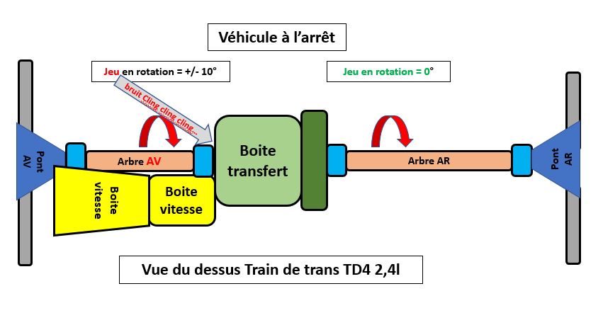

Je ne suis donc penché sur le pb à l'arrêt => et croquis ci joint.
=> Essai rotation à la main Arbre AR = Néant
=> Essai rotation à la main Arbre AV = 10°env de jeu + bruit Kling kling kling très suspect à sur entrées carter de la BT juste après les croisillons.
N'ayant pas le savoir faire méca des collègues d'ici , j'aimerais avoir un pré diag de QQ ici... histoire de savoir où je vais (€) et la nature du Pb.

Gad a écrit : 08/11/2021 20:03 => Essai rotation à la main Arbre AR = Néant
Ta BV était-elle au neutre quand tu as fait l'essai ?
Si la réponse est négative, recommence avec la BV au neutre. Puis fait de même avec la BT au neutre.

... et desserre le frein à main avant d'essayer de faire tourner l'arbre AR, car 0° c'est suspect.

Et si c'était tout simplement la rotule de pont arrière ?
C'est quand même une maladie classique de nos chers Land.
Avec un démonte pneu ou une pry bar comme disent les anglais, ca se vérifie rapidement.
