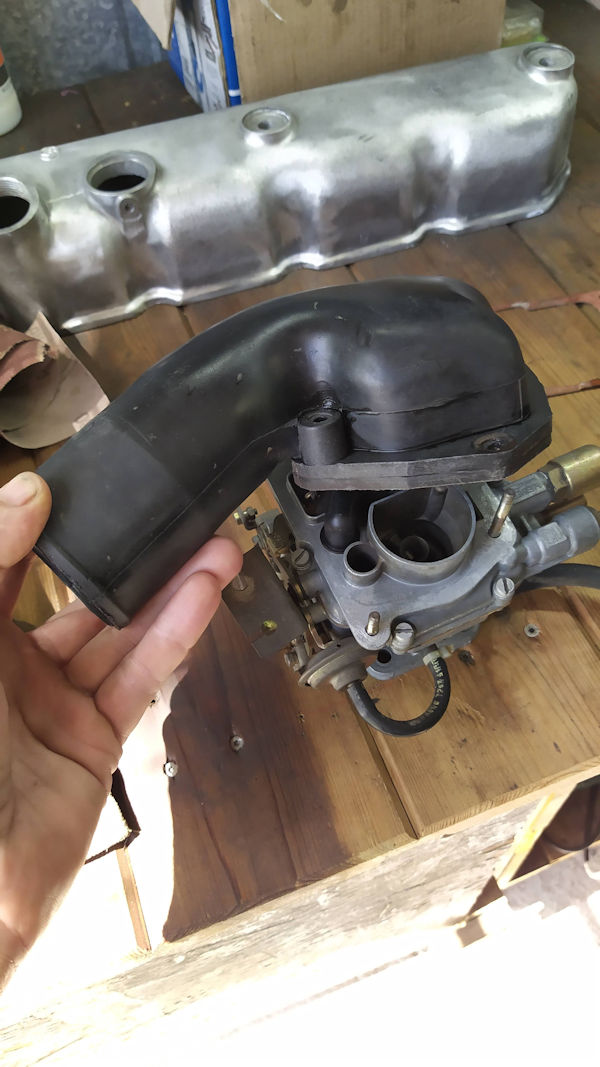

Salut l'équipe.
Problème lors du nettoyage de la coiffe de mon carburateur. Pour info, double corps Weber 32/34 DMTL.
Après inspection et test, je me rends compte qu'elle n'est plus étanche.
Cette coiffe est constituée en trois parties assemblées par soudage du plastique.
Avec le temps, les soudures ont craqué par endroit et ça fuit.
J'ai envoyé un mail à mon dealer mais je crois bien que cette pièce n'est plus disponible. J'attends sa réponse.
Une idée pour la réparer ?
Joint silicone noir ?
Colle à pare brise ?
Autre chose ?
Bon, ça n'empêche pas de fonctionner et ne modifie en rien la carburation. En revanche, une partie de l'air aspiré par le carbu ne passera pas par la filtration. :(
