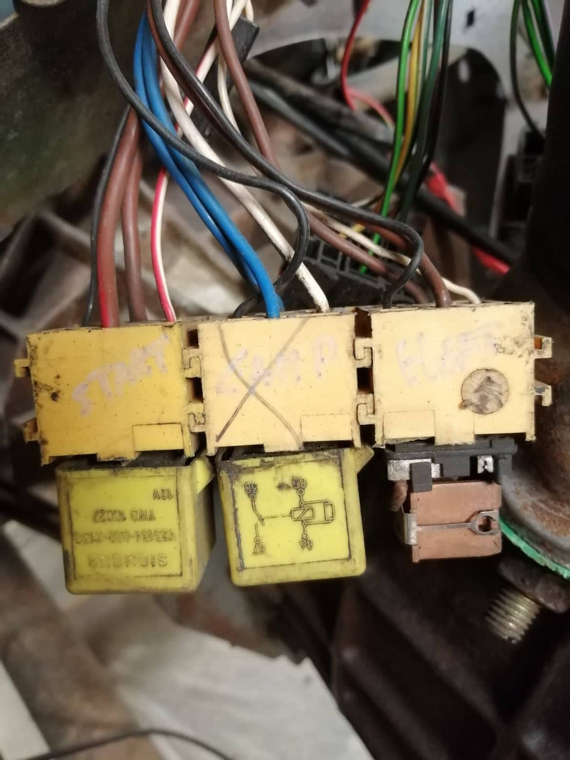

Je suis à la partie électrique de mon 300tdi que je restaure. Je me retrouve avec 3 relais identiques (ref YWB10027) au niveau de la boite à fusible.
J'ai aussi des indications noté sur les emplacements.
Je souhaite savoir si ces 3 fusibles identiques sont d'origine ou si se sont des relais différents aux emplacements?

Effectivement ils sont bizarres ces relais car leur support est pas bien visibleJohnsonFiz a écrit : 26/12/2021 18:09 .../....

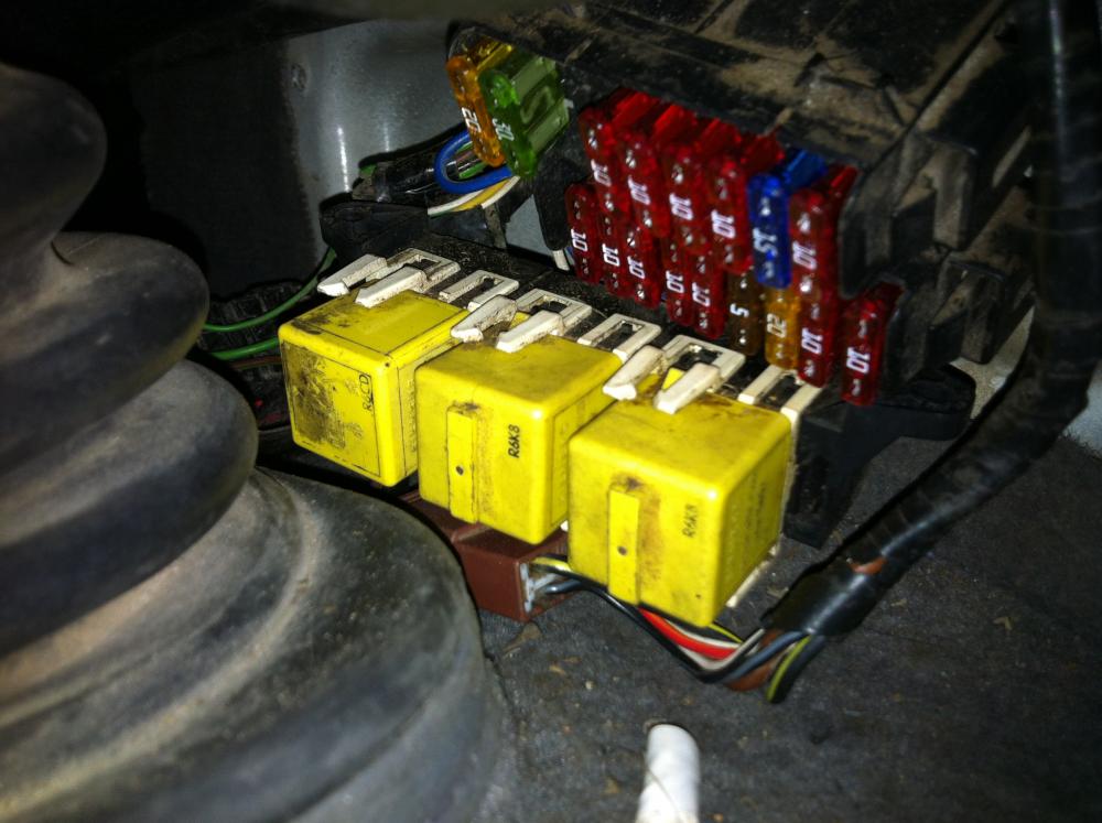

Un post où l'on voit ces relais par ailleurs utile pour ta réfection électrique ici :
https://www.defendersource.com/threads/ ... hts.36932/

Les relais jaunes sont normaux, il manque juste le capot du relais de droite qui peut être vert ou jaune.
Vois page 2 de ce thème : viewtopic.php?p=73646#p73646
