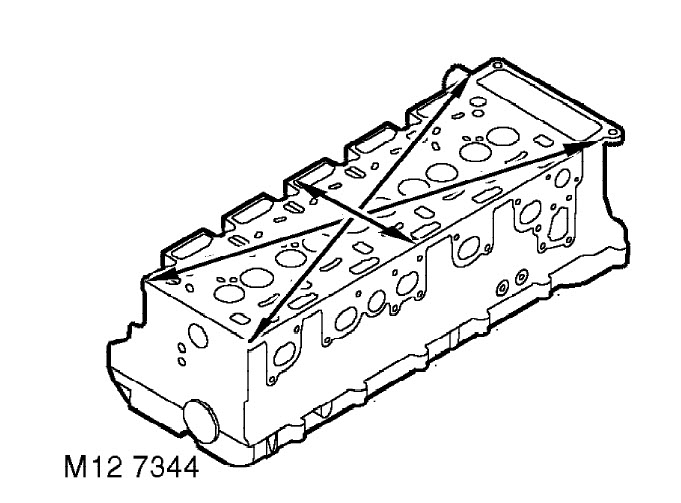

koky a écrit : 29/12/2021 15:47 après avoir lu le manuel d'atelier je vois qu'il ne font pas de travaux sur la culasse car ils mettent le joint avec les mêmes repères
vu que j'ai une perte de LDR , faut il faire surfacer la culasse ?
Une fois la culasse démontée, si tu suspectes une possible déformation de la culasse, il faut vérifier la planéité de celle-ci.
Et fait, la recommandation n'est qu'une mesure de rectitude dans trois directions comme indiqué sur la figure :
La tolérance est 0.1 mm.
Si tu es dans la tolérance, tu remontes la culasse avec un joint de culasse neuf de la même épaisseur.
Si tu es hors tolérance, Land Rover indique que ces culasses ne peuvent pas être rectifiées et qu'il faut une culasse neuve.
Dans ce cas, je te conseille de jeter un oeil sur le site de Turner Engineering : https://www.turnerengineering.co.uk/rem ... -heads.htm

c'est ce que j'ai lu sur le MDA ;)
ail mon bras
la culasse et les pièces 2000 € sans les taxes :?
mais pour un def , çà vaux le coup
