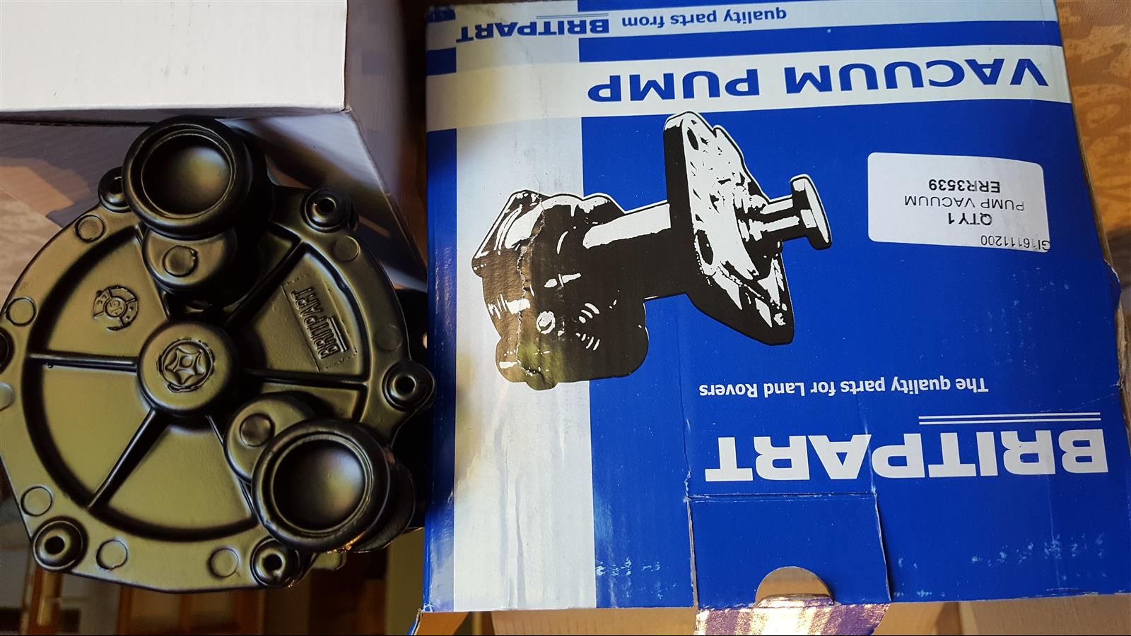

Une photo vaut mille mots
C’est cette partie circulaire du carter extérieur de la PAV qui a sauté. Physiquement il n’a pas pu passer dans le moteur…

Le_Portoloin a écrit : 04/01/2022 8:55 .../....
En revanche la PAV a quelques mois, je suis bien tenté d’aller un peu à la rencontre de la boutique parce que … c’est pas normal, et c’est surtout vraisemblablement la cause des problèmes qui sont arrivés suite à la casse.
Ta PAV ERR3539 est probablement une Britpart chinoise (on les appel Shipart ici)
https://www.paddockspares.com/err3539-b ... 00tdi.html
L'endroit de la casse est classique ; vue de l'intérieur :
