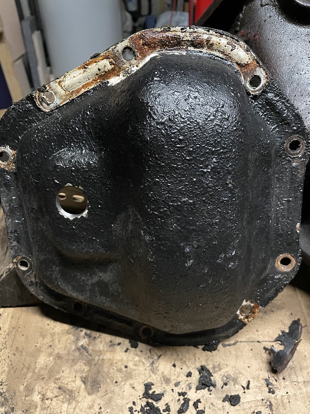

Je travail actuellement sur la restauration de mon land qui est un 110 de 1991 ( historiquement motorisation 2L5 TD).
J'ai dénudé les 2 ponts pour les envoyer en peinture et pendant ce temps j'aimerai passer commande des joints et en particulier des spi de tulipe.
C'est la ou cela se complique car je n'arrive pas à identifier avec certitude mon pont arrière. Pouvez vous me confirmer qu'il s'agit d'un Salisbury et éventuellement auriez vous une réf de pochette de joint de bonne marque ?

A priori ce n'est pas un Wolf ni un LR...

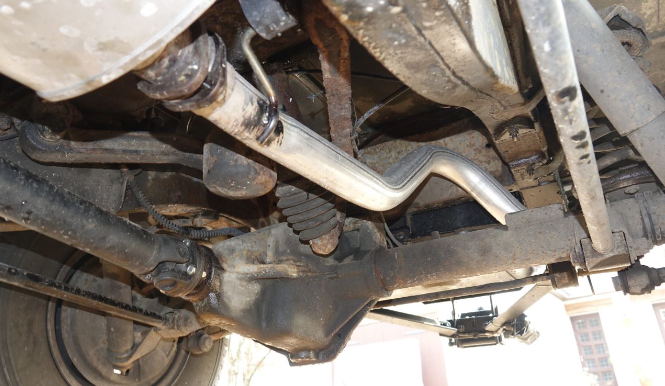

Le Salisbury de mon 110 semble ressembler au tient :
Re: Quel type de pont avez vous ?
Oui Salisbury derrière sur les 110/130 jusqu'au Td5, changé pour Td5 Mk3 de mémoire par un pont type Wolf

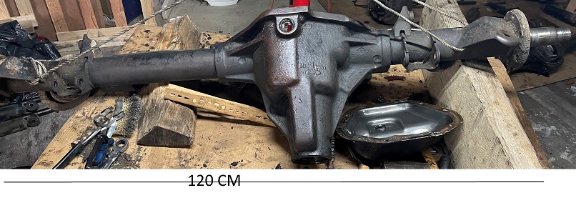

Je complété avec une photo de la coque arrière au cas ou le doute subsisterait.
NB : Pour sortir le contenu du pont arrière, ne sachant pas à ce moment là qu'il fallait un écarteur, j'ai tapé sur l'axe de sortie coté tulipe. A priori pas de marque ni de dégat. J'espère ne pas trop galérer à le remonter....
Vous confirmer qu'à l'avant en revanche, il n'y a pas de doute possible. Un seul modèle existe ?
NB2 : Ce serait bien si quelqu'un à une bibliothèque de photo de mettre en ligne celles de chaque pont afin de savoir se repérer facilement.
Merci pour vos réponses.

Tu as peut être fait de belles empreintes sur les pistes d'un roulement. Tu auras de beaux écaillages et peut être une salade de rouleaux et de cage bientôt.stef35 a écrit : 25/01/2022 19:40 j'ai tapé sur l'axe de sortie coté tulipe. A priori pas de marque ni de dégat.
Oui, et ne vas pas abîmer un roulement avant......Vous confirmer qu'à l'avant en revanche, il n'y a pas de doute possible. Un seul modèle existe ?
Pour le pont arrière, le couvercle est monté à la pâte à joint !
Il y a le spi d'arbre de transmission qui fait l'étanchéité avec les moyeux : FTC5268 => il y en a 2
Il y a le joint papier de la fusée : plusieurs référence existent => FTC3648, 49 ou 50 => 2 aussi
Il y a le spi de moyeux : FTC4785 (si tu as des freins à tambour, je te laisse le soin de vérifier si c'est le même => 2 aussi
Le AEU2515 et STC4401 => c'est le spi de la tulipe, mais dans 2 versions différentes ... il faut connaitre la tulipe et le montage pour déterminer la référence à utiliser ! Sinon, tu achètes les 2 ...
Mais bon si tu fait tout cela, je t'invite à d'abord tout mettre en pièce, nettoyer et inspecter consciencieusement, car c'est inutile de remonter des joints si les portées en face sont marquées ou usées.
