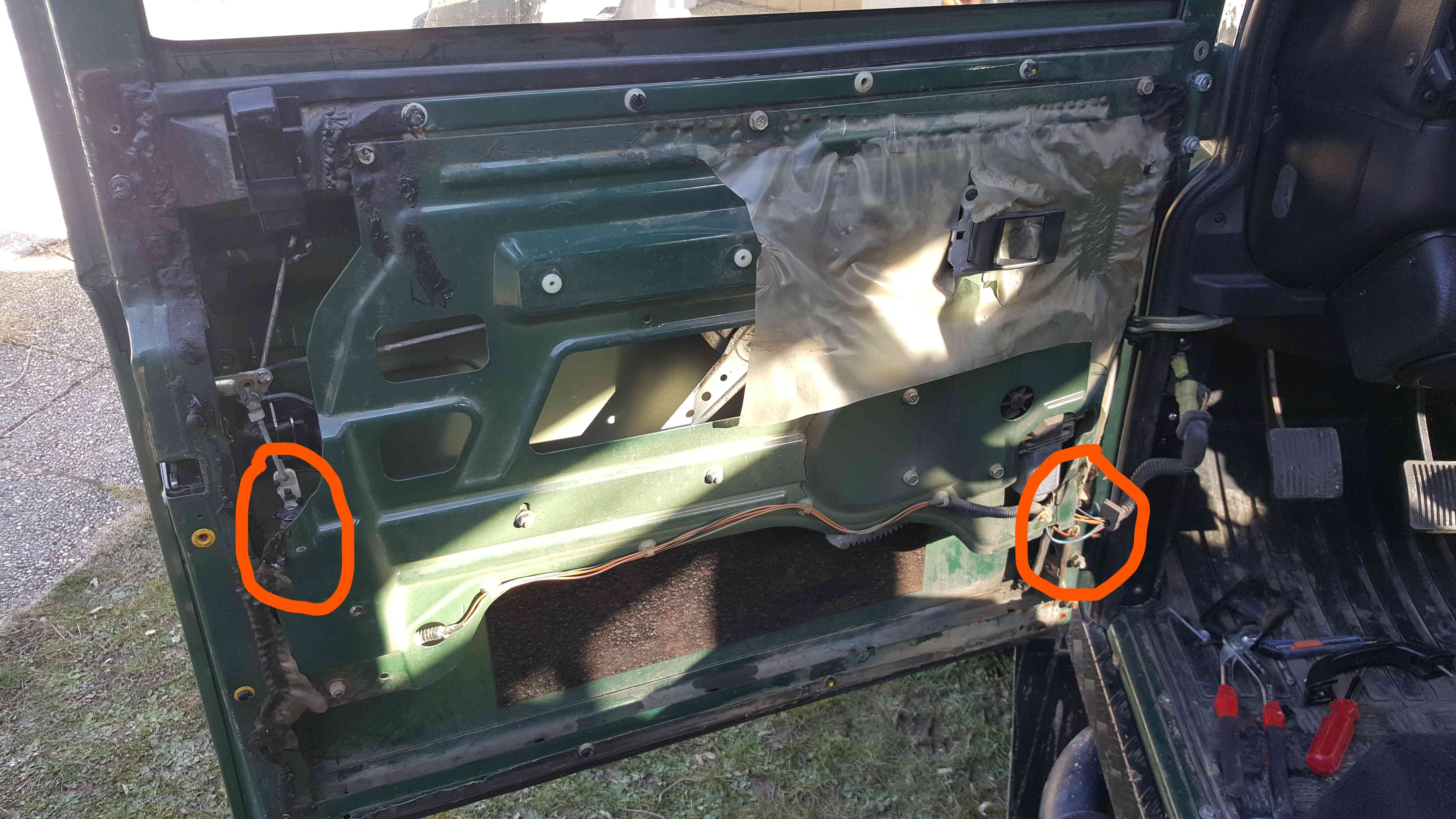

alors j'ai démonté le panneau de la porte conducteur.

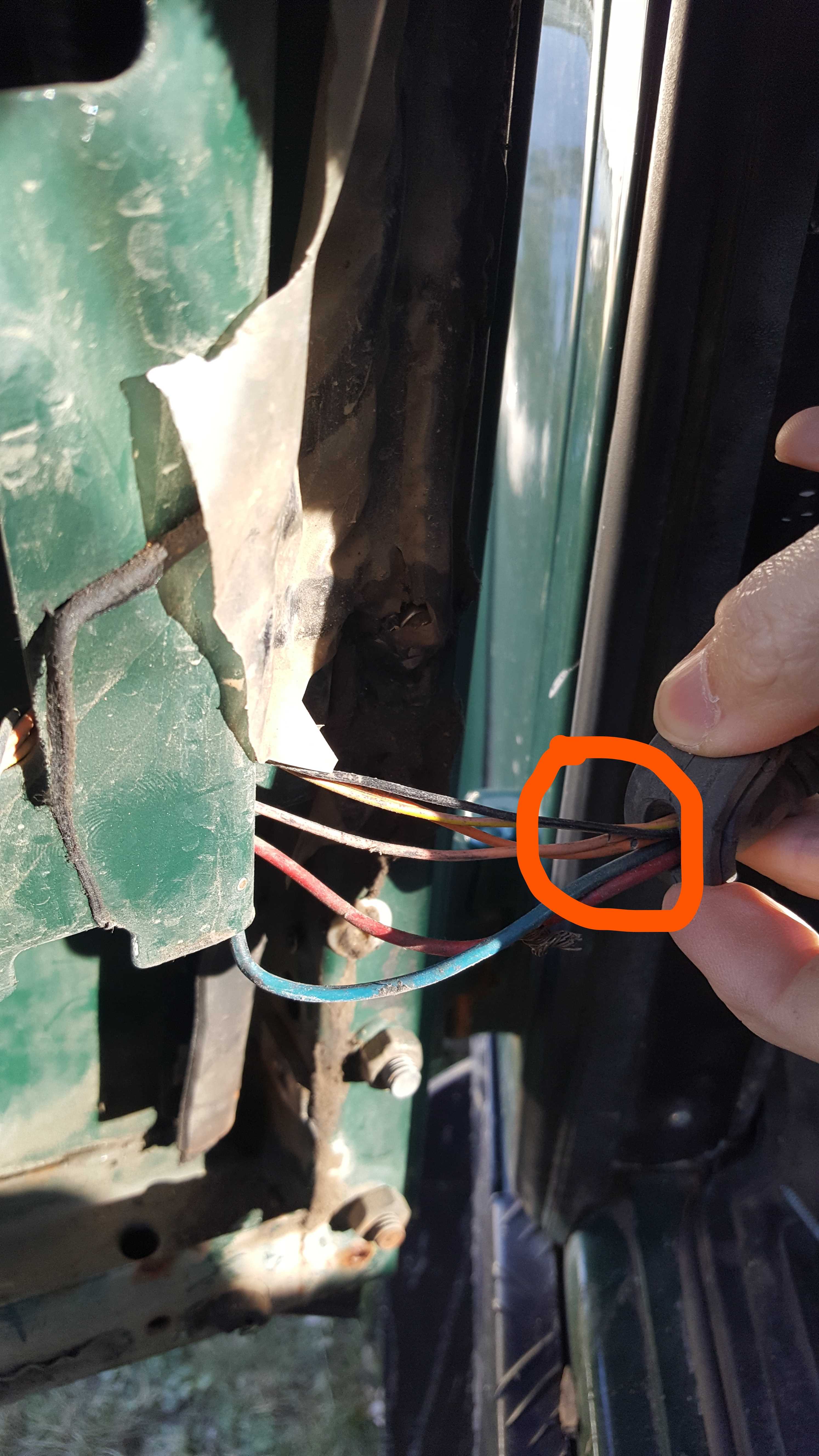

tout semble nickel sauf au niveau de la fermeture de la porte: les fils électriques sont légèrement cisaillés mais le contact doit toujours se faire.
on voit que le fil rouge du moteur a été coupé et reconnecté (à l'arrache donc j'ai enlevé le scotch et je vais faire une soudure)
quand je débranche le connecteur la fermeture centrale essaie de se fermer et se ré-ouvre automatiquement.
quand je ferme la porte et que je verrouille avec la télécommande, le loquet ne descend pas.
quand je verrouille avec la clé, le loquet descend.
je vous mets des photos:
questions
1/ comment vérifier que le "servo-moteur" du loquet fonctionne bien? lui mettre du 12V? quels fils?
2/ comment faire une réparation propre des fils au niveau de la charnière? le connecteur empêche de sortir les fils de la gaine protectrice noire..
3/ il y avait un plastique qui recouvrait la portière, mais il était en sale état donc je l'ai coupé. est-ce important d'en remettre un propre??
Merci pour votre aide!
