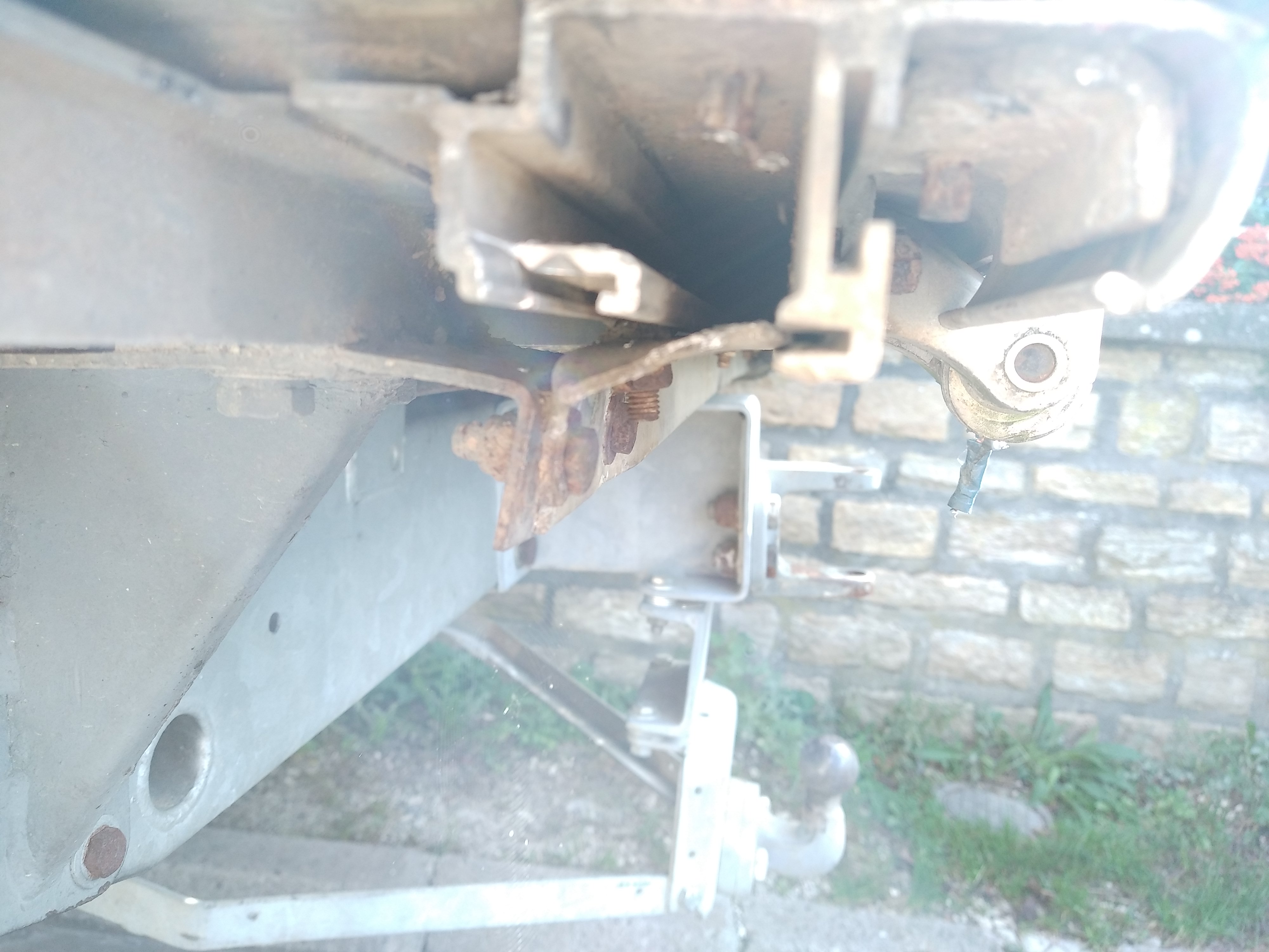

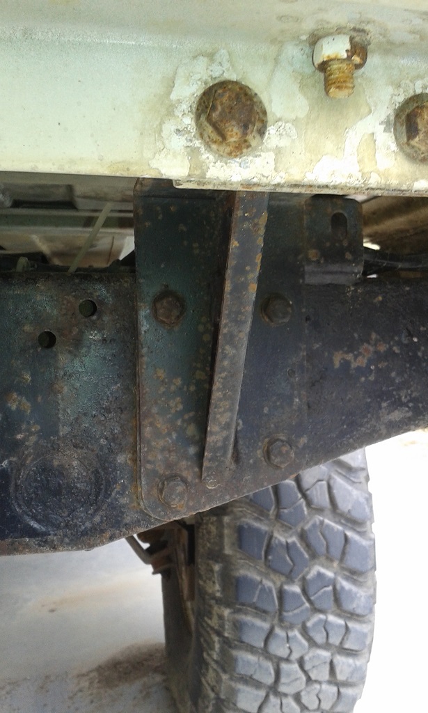

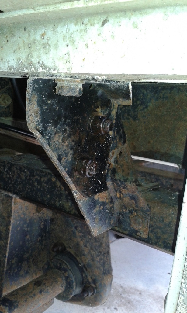

La benne est fixée par de grosses équerres boulonnées sous la benne et sur le châssis, il ne faut pas toucher aux boulons coté benne et seulement défaire ceux côté châssis.

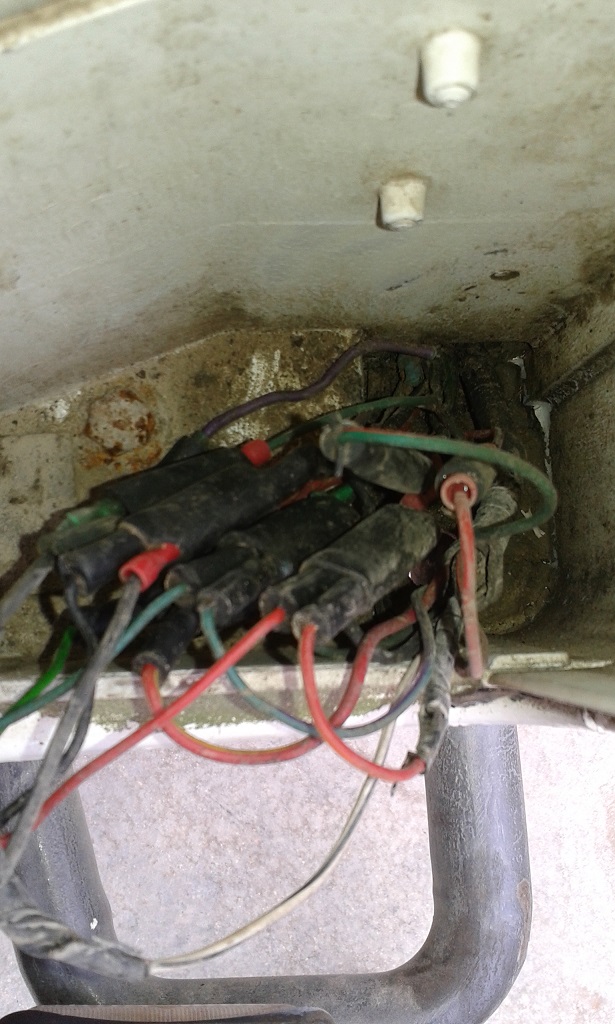

Dans un premier temps démonter les feux et sortir les faisceaux, à gauche c'est simple il n'y en a qu'un petit, à droite c'est plus garni car 3 faisceaux (celui qui arrive de l'avant avec tous les fils, celui qui alimente les feux gauches et le faisceau attelage) Les gros connecteurs à quatre entrées se démontent pour n'avoir qu'un fil avec sa cosse à sortir. Prévoir des cosses pourle remontage car avec le temps il n'est pas rare qu'elles cassent. Si pas de doc technique faire un repérage avant démontage des couleurs celà peut aider au remontage :mrgreen:

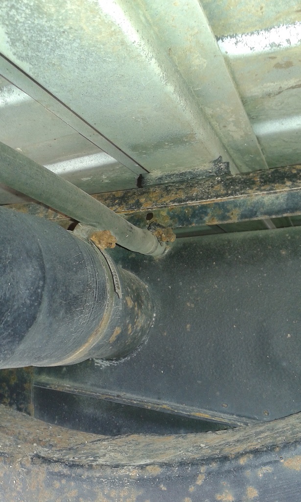

Débrancher les durites du réservoir opération galère lorsque tout est en place et les colliers bouffés par la rouille.
Astuce défaire la protection de la goulotte dans la benne et défaire les quatre boulons (7-10) qui tiennent la goulotte 1 et la contre plaque 6
https://new.lrcat.com/#!/1228/20326/20390/1574
Une fois la benne retirée ce sera plus facile d'accéder et de remplacer les colliers sans bouziller les durites (surtout la grosse, l'évent est une grosse durite droite banale).

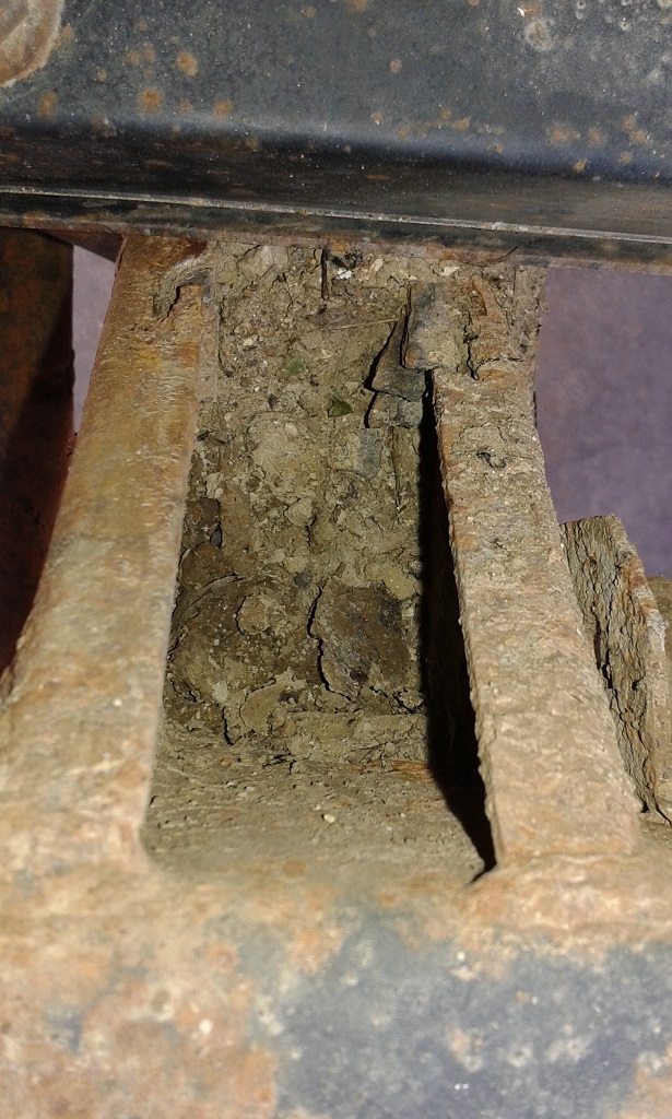

Les pattes AR à déboulonner seulement coté châssis
et les avants uniquement les deux boulons entre les deux plaques. Sur ces deux support il faut éviter de défaire les boulons coté benne à priori c'est une vraie purge à remonter

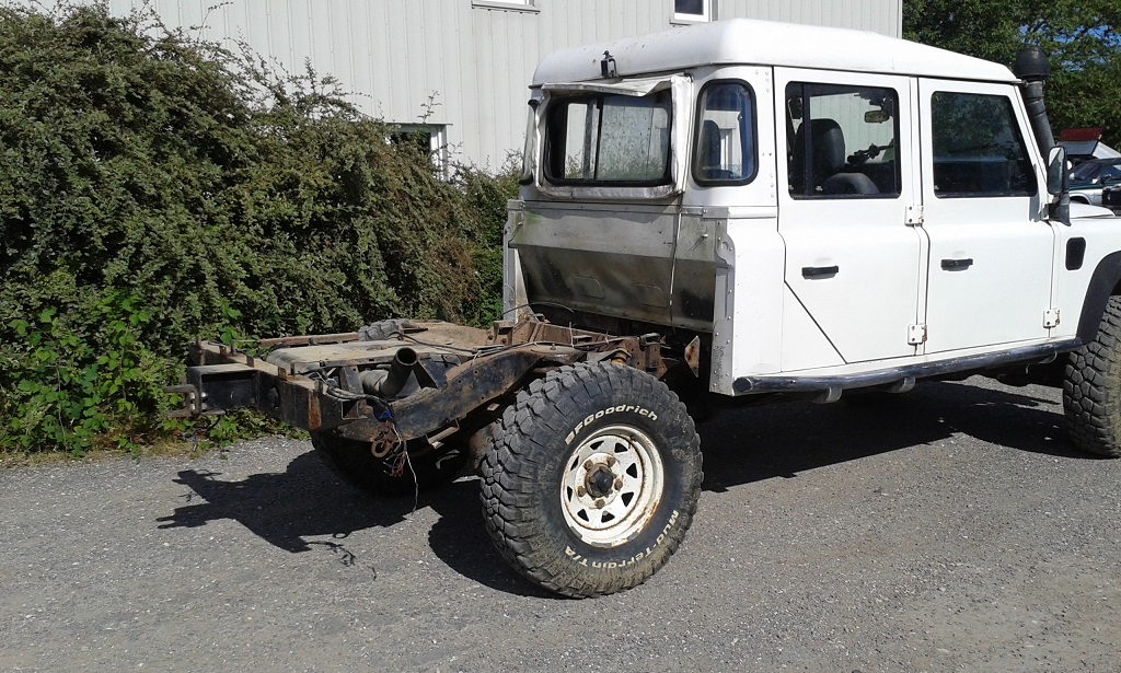

et on enlève le haut

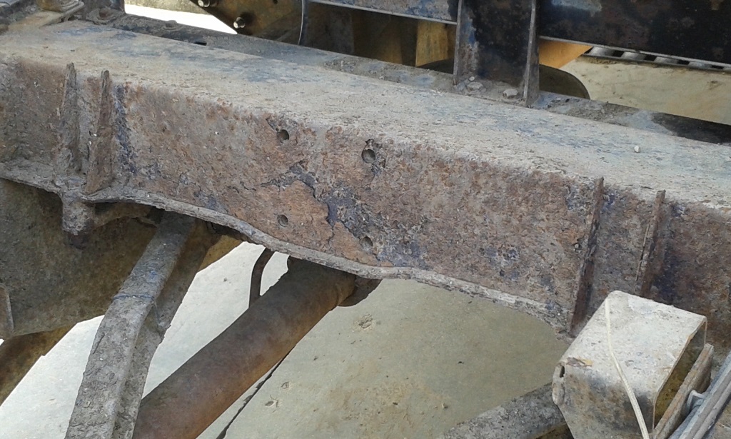

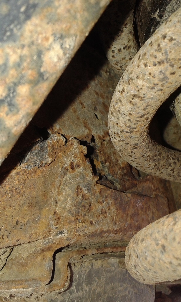

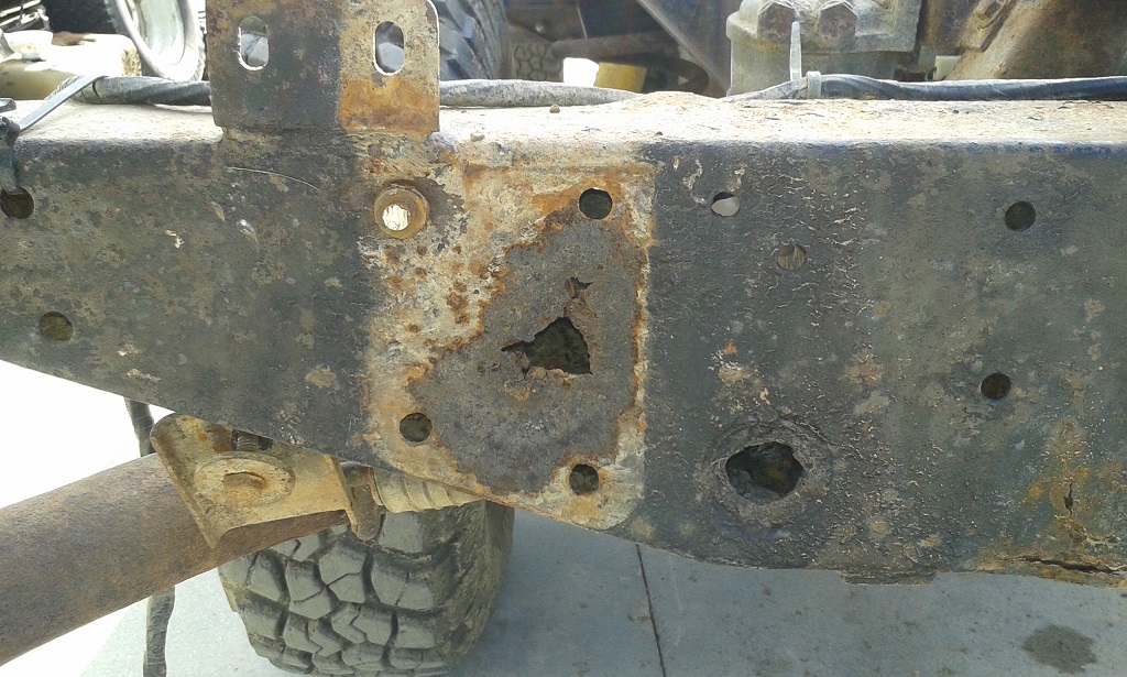

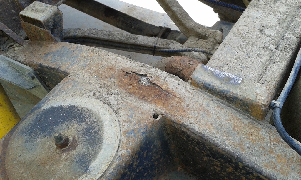

Et la misère cachée, ça croustille :sm1:
Et bien sûr la partie visible de l'iceberg avec sa rustine :oops:

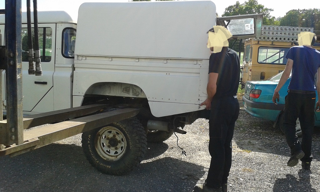

Je vais me lancer dans la restauration de la benne de mon 130 HCPU. Combien pèse la benne? On peut la sortir à 2 ou il faut plus de monde (je n’ai pas de Fenwick ou équivalent)?

Bonjour, si tu es motivé seul ça le fait, mais à deux c'est plus simple, et facile, c'est pas trop lourd, surtout encombrant. En plus comme il y a des bordures sous la benne qui sont faciles à plier autant le faire à deux.
Pour avoir du en démonter un pour refaire un coin, je confirme que c'est la M....! L'écrou étant grippé et la tête tourne en bouffant le profil en alu, finition à la dremel et misère sans nom pour remplacer
J'ai dû bricoler un écrou pour le passer dans la rainure en T et mettre le boulon en bas,
