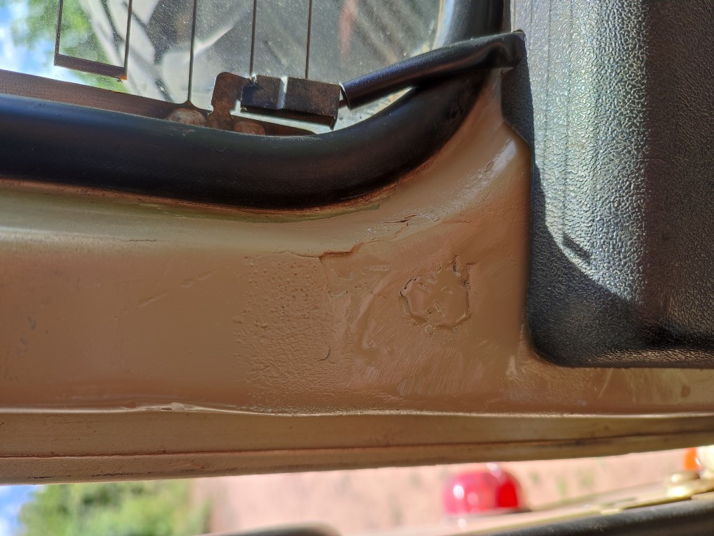

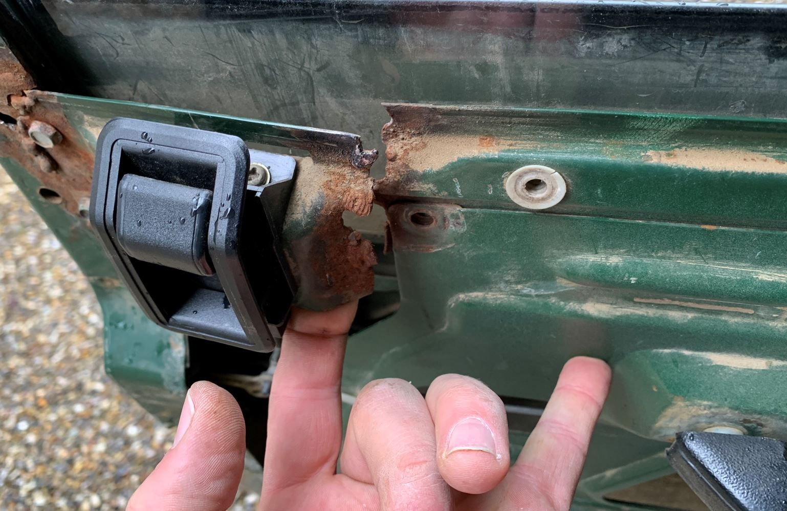

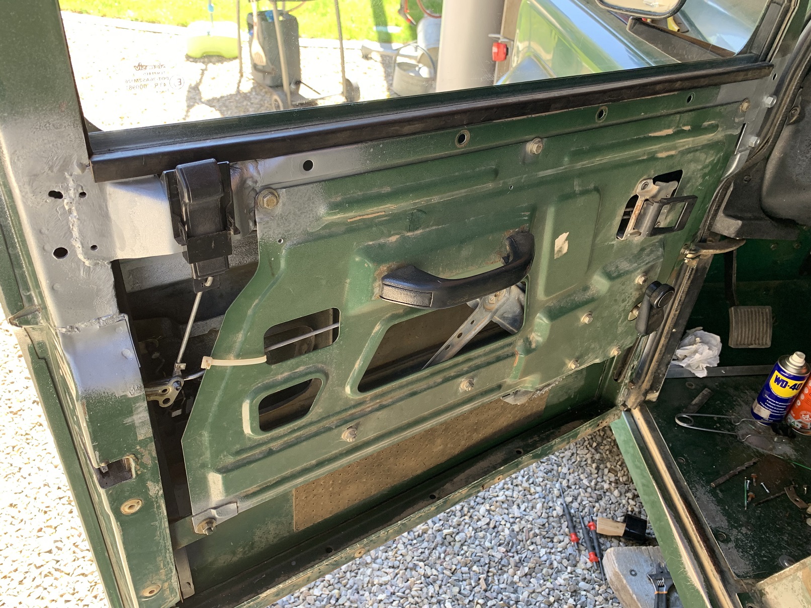

Je n'ai pas trouvé de sujet traitant du cas que je rencontre (qui semble commun) sur nos def à en croire d'autres fils de discussion anglo-saxonne sur la toile ...
Je vous laisse admirer la photo ci-dessous qui illustre ma trouvaille après avoir déposé la garniture de porte !
La conception originale LR laisse franchement a désirer, mais bon, faut dire aussi que le proprio précédent à fait un carnage.
J'imagine évidemment que le phénomène est amplifié par la nécessité de tirer violemment la poignée intérieure pour fermer la porte en raison d'une usure plus qu'importante des charnières (changement à venir).
Je pensais réparer en fixant (soudant ?) un carré d'acier plein derrière le bossage du loquet en le faisant filer vers le centre de la porte (moyennant un peu de tôle à découper).
L'objectif est de relier les 2 parties cassées, mais aussi et surtout de rigidifier cette traverse haute qui est d'origine vraiment ultra-(trop)souple.
Quelqu'un a déjà fait une réparation de ce type ?

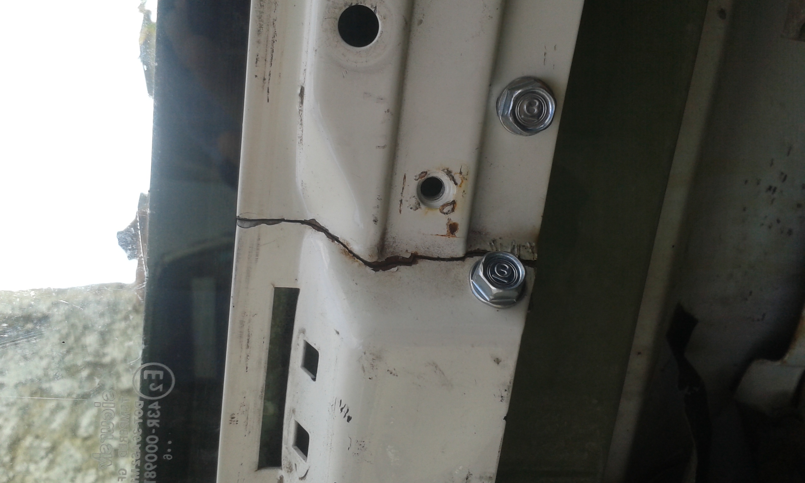

Même problème, une patte vissée pour tenir le tout en place et préparation pour la soudure. Pas de photo après soudure au MIG. Ca tient nickel, les précautions sont de retirer tout ce qui est en plastique et à protéger la vitre du coup de chaud si pas déposée.
Ces parties intérieures cassent ou sont bouffées par la rouille passé un certain âge, et comme les panneaux de porte ne sont pas des habillages que l'on retire souvent. On dirait qu'il a déjà été soudé, mais pas traité contre la corrosion :(

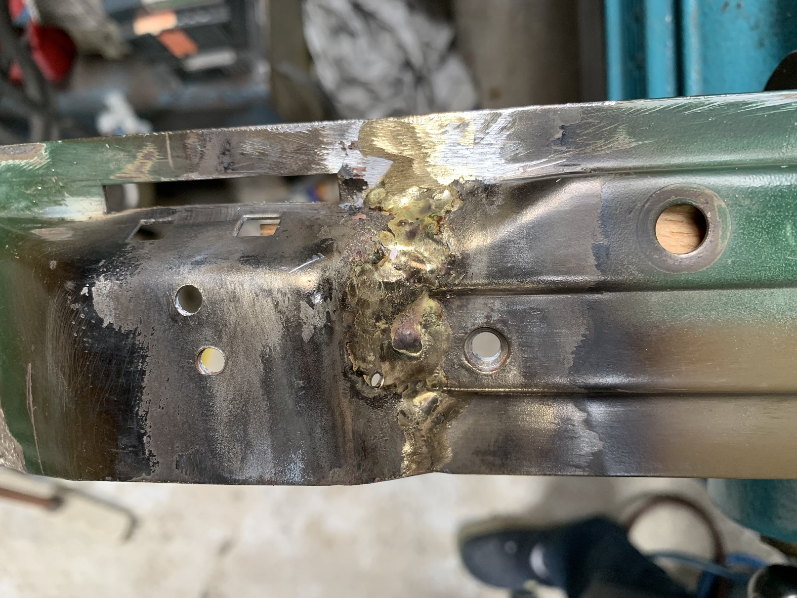

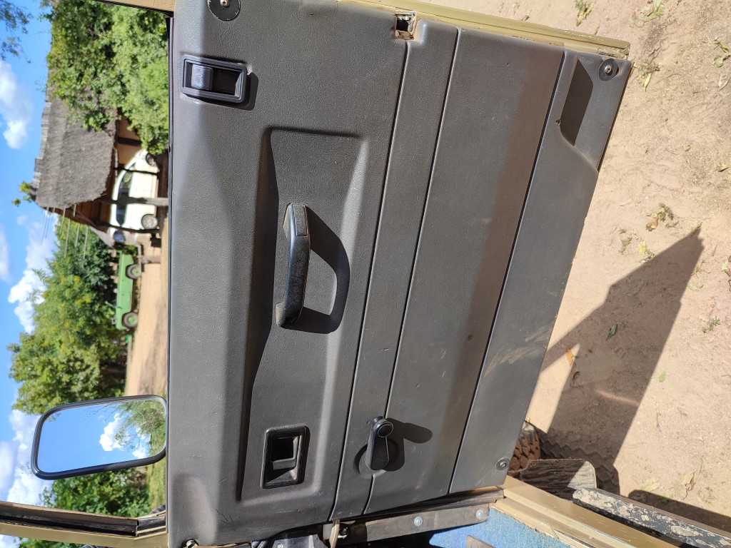

J'ai eu a faire cela aussi sur les deux portes avant (et porte arrière..)
porte avant droite (conducteur)
Soudure faite au gaz (Oxy-acétylène), avec en métal d'apport du fil de grillage gros diamètre (2 mm) dézingué a l'acide.
Bourrin mais efficace.
les morceaux pour les loquets étaient cassés de part et d'autre (un an sans loquets a l'avant... vu que je ne ferme que de dehors et que je n'ai pas de fermeture centralisée (300tdi ROW 2006), ce n’était pas gênant (a part le bruit de tôle...et je ne risquais pas de laisser les clefs a l’intérieur :mrgreen:
Le soudeur a remis une tôle d'apport derrière la soudure (petit morceau formé rapporté a l’arrière de la soudure.
tous les plastiques ont été démontés pour l’opération, la vitre aussi (ça permet de graisser, nettoyer tout le mécanisme)
Une fracture de fatigue a été soudée sur la tôle de support du mécanisme lève vitre. (fissure en arc de cercle)
Penser a sortir aussi les inserts plastique de vissage (sinon, ça fond...)
Et la tôle de la portière refroidie en permanence avec un tissus imbibé d'eau froide pour limiter l'effet de la chaleur sur la peinture.
Par contre, ces soudures rouillent très vite? acide+ chaleur? :?: (bon, il fait humide ici, ça joue sans doute aussi...)

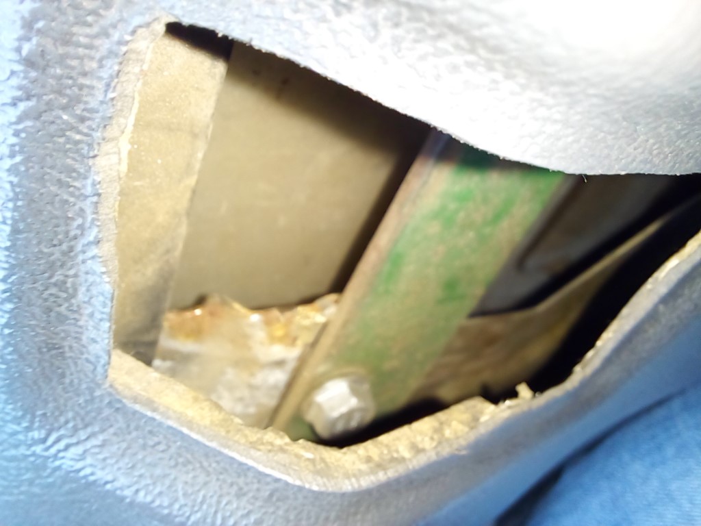

Pour les habillages de portières, comme tous les tétons plastiques étaient mort (avant que je n'ai la voiture... ), je les ai fixés a la vis métal (plus ou moins auto-foreuse), pas très beau, mais facile démontage/remontage.
J'en ai profité pour nettoyer/ dégraisser les mécanismes de serrures)
Je note ton idée d'y mettre des inserts plastiques qui me parait pas mal.

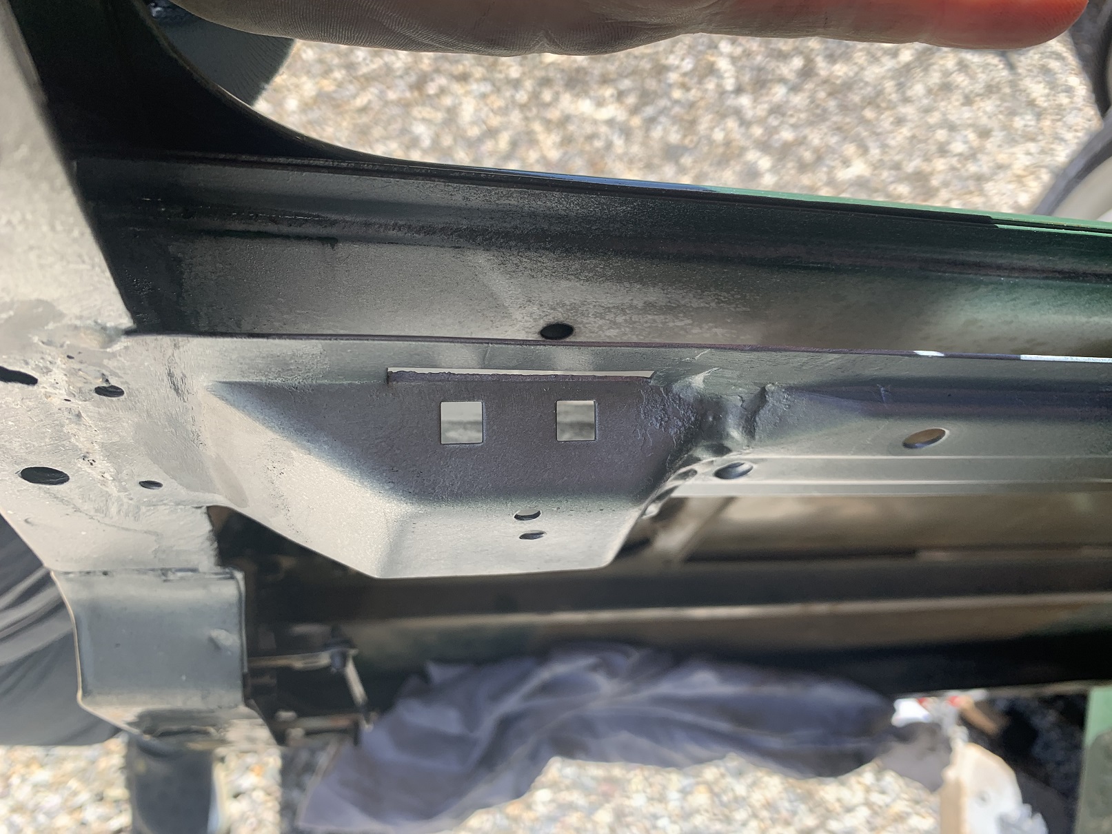

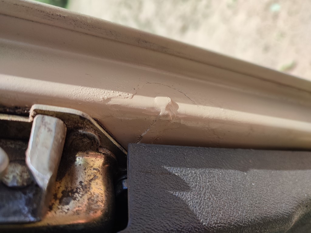

porte avant gauche après soudure (malheureusement pas de photo pendant...). Il y a eu reprise de fractures sur le montant aussi. la soudure a juste été légèrement meulée, et c'est juste une peinture de protection (pas d’apprêt)
vis pour panneau de porte (pas beau, mais efficace)

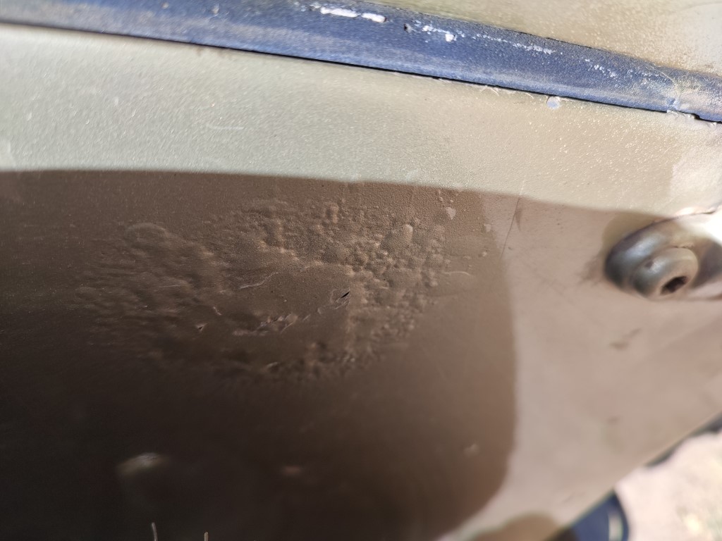

cloque de chaleur, le tissus imbibe d'eau ne peut pas passer partout a cause de la structure de la porte arrière (pont thermique)

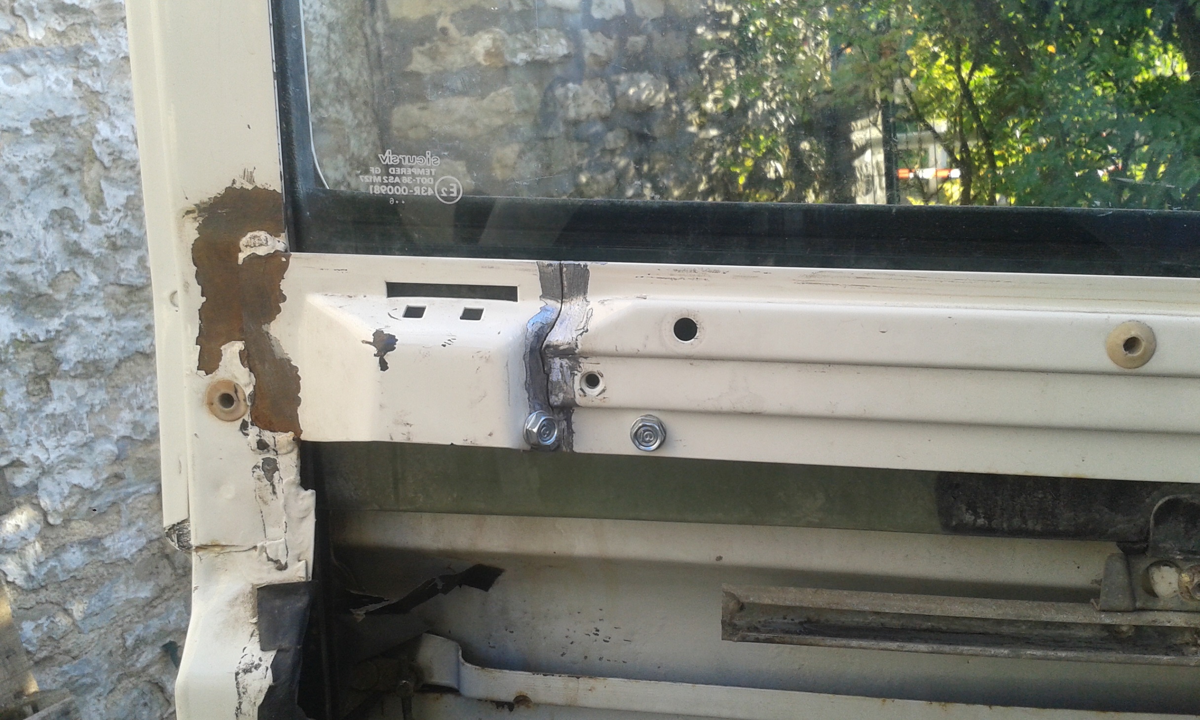

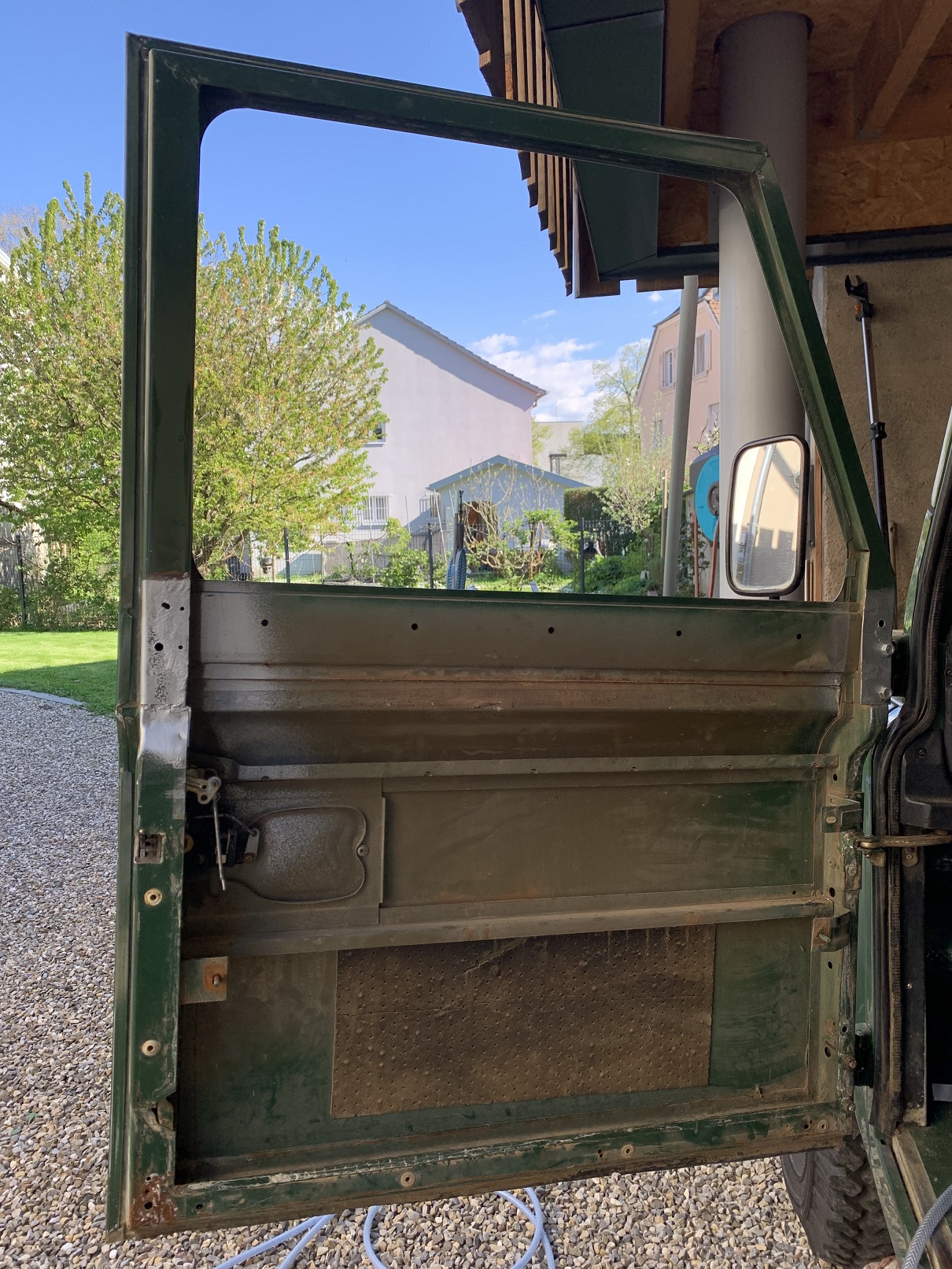

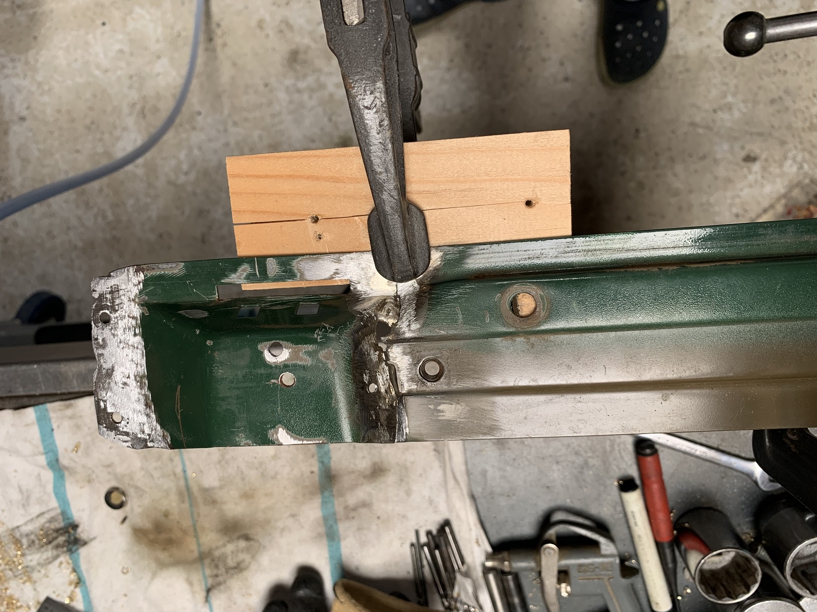

Bon bah ... j'ai fini par m'y mettre, j'ai déshabillé la porte, désolidarisé la tôle "cassée" de la porte pour la réparer à l'établi et vice et versa.
Je vous partage ci-dessous quelques images du chantier.
A noté que je n'ai pas retenu l'idée du carré d'acier en renfort (que je prévoyait devant et pas derrière ...), car celui-ci interférait avec la tôle support du mécanisme de lève-vitre.
J'ai voulu mettre une cornière au lieu d'un carré, mais c'était trop compliqué pour pas grand chose.
Reste que le montage original est quand même pas terrible du tout ...
Faut dire, que ca fermera plus facilement quand j'aurais changer les charnières (qui sont au bout du rouleau, bcp trop de jeu sur celles du bas).
