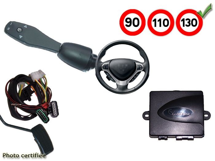

Mais d’après la photo, il semblerait qu'il s'agisse plutôt du modèle GC90 de «John Gold»:
https://www.autovoordeelwinkel.nl/cruis ... vanaf-2007
Messages : 2212
Re: Regulateur de vitesse Def 2.4 Puma
ofourdan a écrit : 26/04/2022 12:39 Mais d’après la photo, il semblerait qu'il s'agisse plutôt du modèle GC90 de «John Gold»
Génial, merci, j'ai trouvé le manuel et donc le schéma d'installation. J'ai plus qu'à dépatouiller l'installation bricolée de mon cube.
