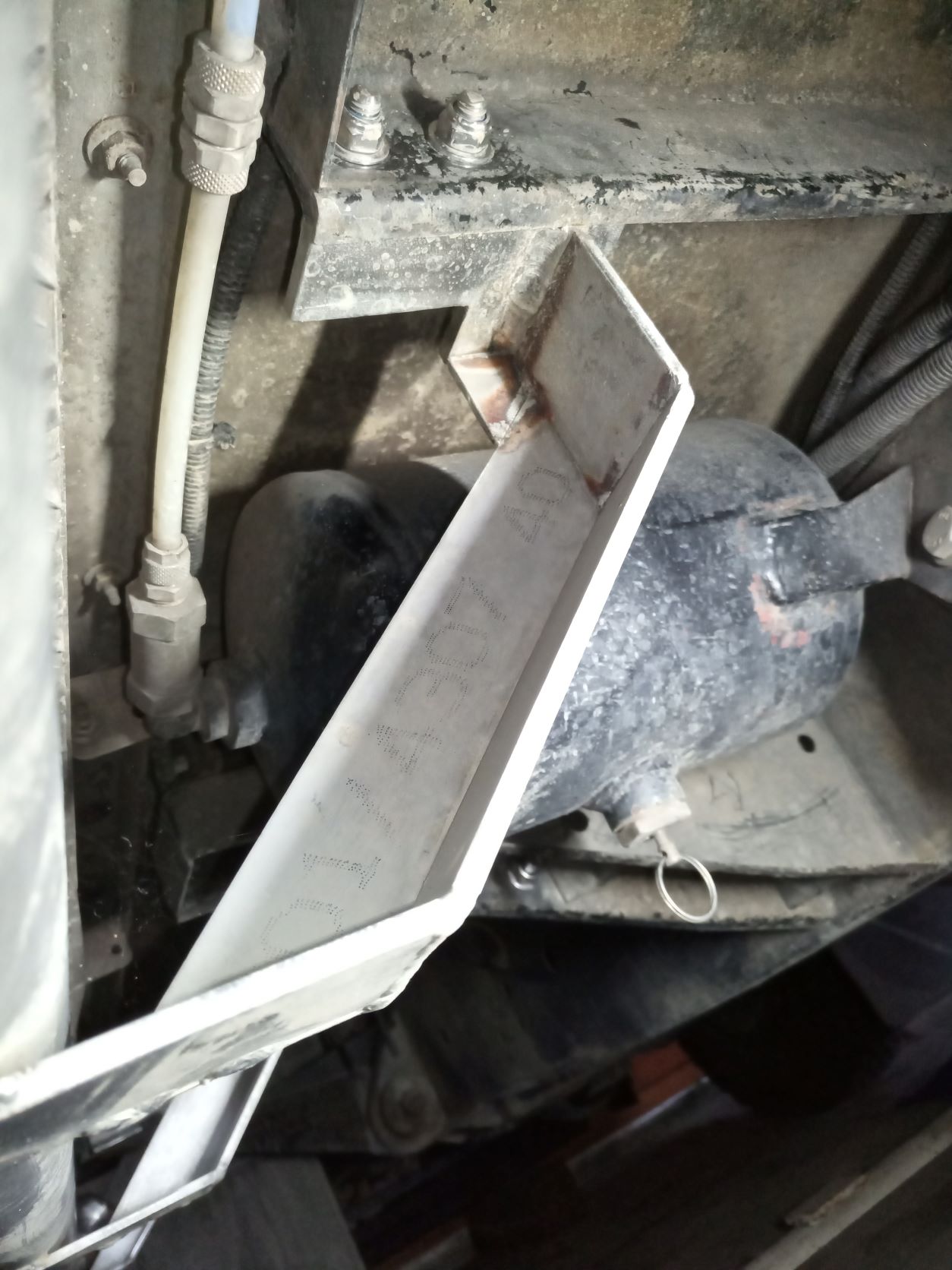

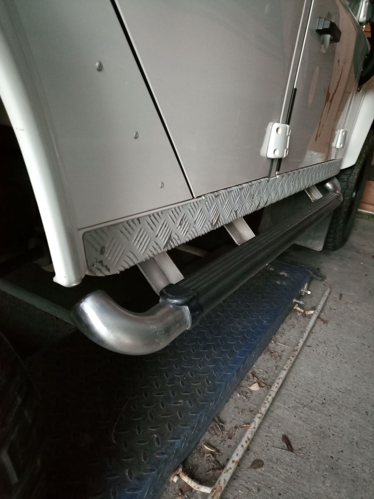

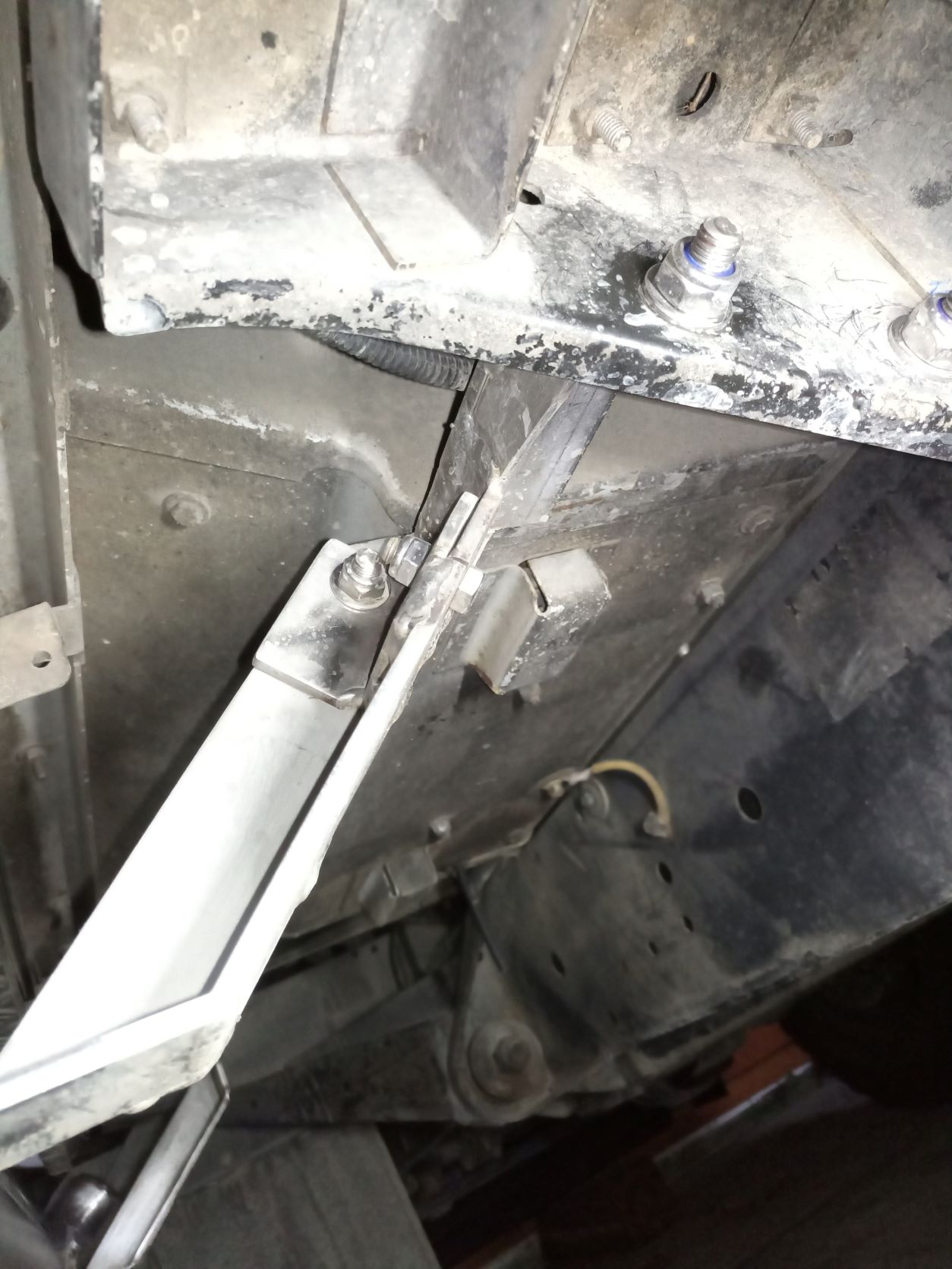

Voici quelques photos pour vous donner une idée pour la confection de marchepieds.
J'ai viré les marchepieds en ferraille qui n'étaient pas au top et rouillés pour en refaire en inox. Les nouveaux sont plus pratiques, plus légers , les fixations sont plus rigides. Ils sont juste au raz en limite de dépassement de la carrosserie . La seule chose que j'ai conservé des anciens marchepieds ce sont les enjoliveurs protecteurs de tube en plastique que j'ai dû reformer au pistolet thermique car les tubes sont plus gros (tube de 60 mm contre 52 mm).
Coté gauche
Coté droit
Fixation avant
Fixation milieu faite en 2 parties pour faciliter le montage ou le démontage du marche pied.
Fixation arrière
