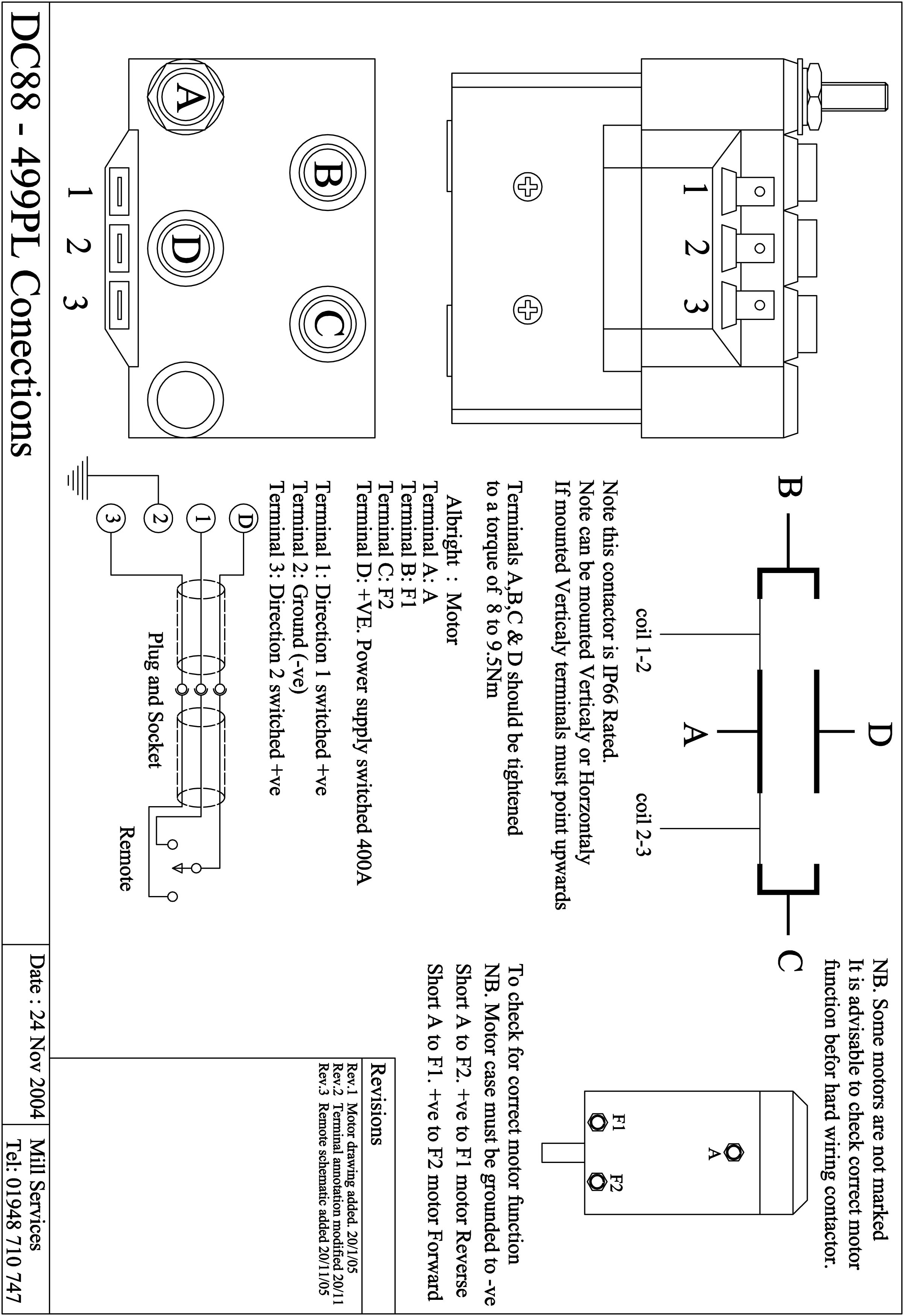

bonjour ; Voulez-vous m'aider à tester un contacteur Albright DC88-276P ?
Il y a une quinzaine de jours, j'ai eu besoin de mon treuil Warn 8000, il ne fonctionnait pas ; je l'ai alimenté directement par la batterie, il fonctionne, il est hors de cause. Et j'ai donc incriminé le contacteur, Albright DC88.
J'ai commandé et reçu aujourd'hui le même contacteur Albright DC 88 et, j'ai du mal à le croire, il ne fonctionne pas non plus.
Je joins le schéma ; D est alimenté en 12V, A est à la masse. J'ai testé, c'est bon.
La cosse 2 est reliée à la masse, c'est bon.
En établissant un contact entre le pôle D (donc le +) et les cosses 1 ou 3, je devrais avoir du 12 Volt entre B et C (qui vont au moteur du treuil). Je n'ai rien….
Avant de renvoyer le contacteur (en Angleterre !) dites-moi si ma manip pèche quelque part. Merci

Ne sachant pas comment supprimer le message, je me réponds : c'était une erreur d'alimentation de la commande le plus devant venir de la batterie et non pas du contacteur. Problème résolu.
