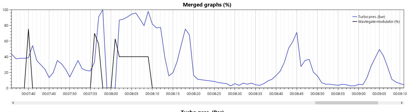

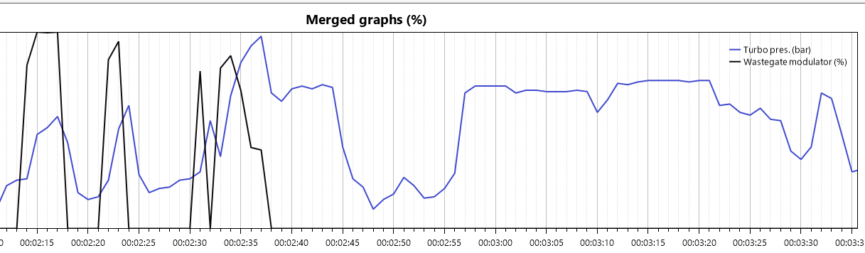

Zoom sur les 3 moments où la puissance me lâche: Je suis preneur de vos lumières.

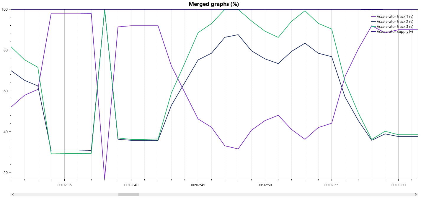

Pour le problème 3,5 voici une capture de mes pistes d'accélérateurs, ça semble normal: Merci.

Peux-tu refaire une série de mesures destinées à faire fonctionner la modulation de dépression commandant l'ouverture de la westgate et la pression turbo de manière à peu près cohérente? L'idéal serait de caler la modulation de dépression aux alentours de 50% et de voir si la pression turbo reste constante elle aussi pendant plusieurs secondes, voire dizaines de secondes...
Un peu ce que montre ton graphe 3 entre 8 mn et 8 mn 10, en somme (idéalement, les deux courbes devraient être horizontales et parallèles).

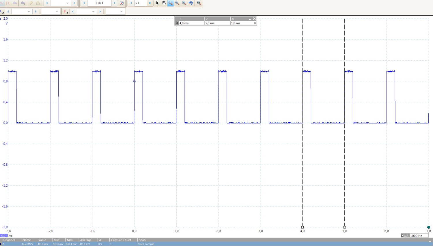

Je te fais une réponse très succincte; le wastegate modulator est contrôlé sous 50Hz, ce qui fait tout même une variation conséquente, comparé à ce que, comme tu le dis, le nanocom est capable de voir (j'ai lu 0.25sec, soit 4Hz), je ne peux pas réellement voir le problème, sauf hasard chanceux. Je suis en repos demain, j'essaierais ta suggestion de caler le module à 50% avec ma pédale d'accélération (si possible), sur plat et côte.

d'après ton extrait de doc, on peut donc considérer que la fréquence de base permettant de moduler l'ouverture de la soupape de commande de la westgate est de 50 Hz.

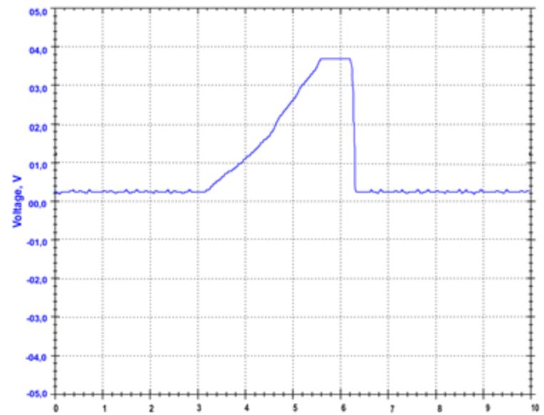

Sur la planche ci-dessous que je propose à titre d'illustration, la largeur de l’impulsion de base est de 1 ms (soit une fréquence de base de 1 000 Hz) et la tension nominale de 1 V. La largeur de l'impulsion modulée illustrée par l'oscillogramme est de 200 µs ce qui, d'après la valeur True RMS directement calculée par l'oscillo (la traduction étant « moyenne quadratique vraie de la tension » ce qui, physiquement, correspond à la valeur de la tension continue qui délivrerait la même énergie durant le même laps de temps que la tension rectangle) nous donne une tension théorique à lire au voltmètre de 441,4 mV :
Tension qui serait logiquement de 0 V quand le paramètre Wastegate modulator l'est aussi et de 14,8 V lorsque le paramètre est à 100%.
Dans le cas qui nous concerne, la largeur de l'impulsion de base est de 20 ms et la tension modulée est celle de la batterie, soit environ 14,8 V. Si tu possèdes un multimètre de bonne qualité — en d'autres termes capable de calculer la moyenne quadratique vraie, plus connue par les électriciens sous le nom de tension efficace — commuté sur la position « Alternatif » (c'est en effet cette fonction qui active le calcul de la moyenne quadratique), l'appareil t'affichera la tension réelle alimentant la bobine de la soupape modulant la dépression actionnant la WG.
La question de savoir ce qui est réellement restitué par l'OBD sera alors tranchée.

sebas, je vais regarder de plus près les valeurs des pistes de la pédale d'accélérateur sur le nanocom, en attendant d'avoir le temps de regarder cela de plus près.

Entretemps, j'ai retrouvé ce à quoi je faisais allusion plus haut : à quoi ressemblent des pistes de transducteur d'accélérateur foireuses.
Si on accélère progressivement pour relâcher d'un coup, l'oscillo montre ceci (en abscisse la position de la pédale, en ordonnée la tension délivrée par une piste) :
