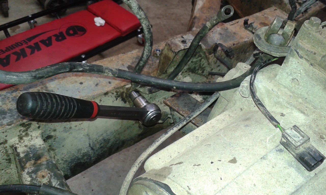

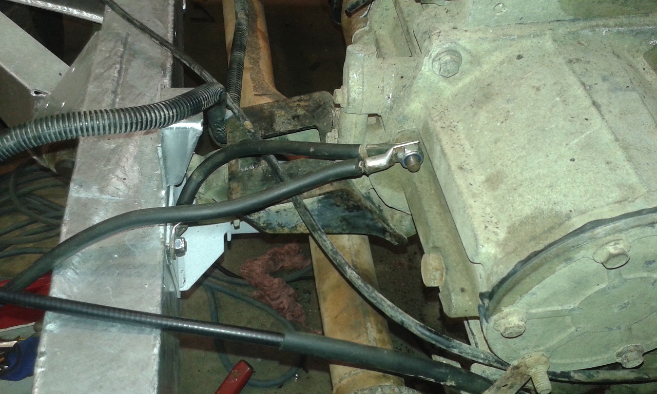

la tresse de masse principale qui relie le - batterie au châssis et au bloc moteur au niveau de la BT par exemple sur le 300
Tresse d'origine
Modif de la tresse lors du remontage du châssis, la cosse intermédiaire étant HS ne serrant plus le câble, obliger de refaire les cosses, et point de fixation sur la BT
Tresse d'origine
