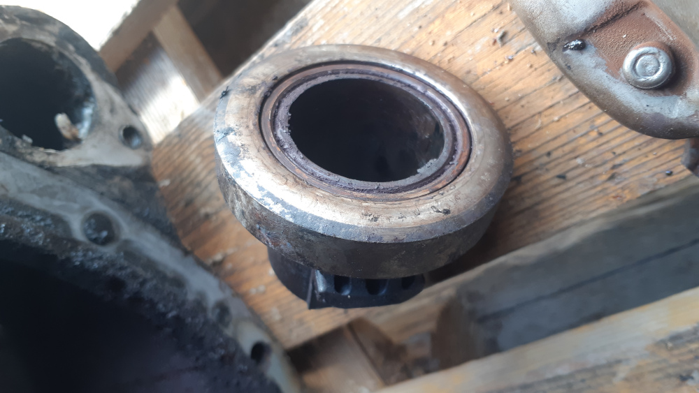

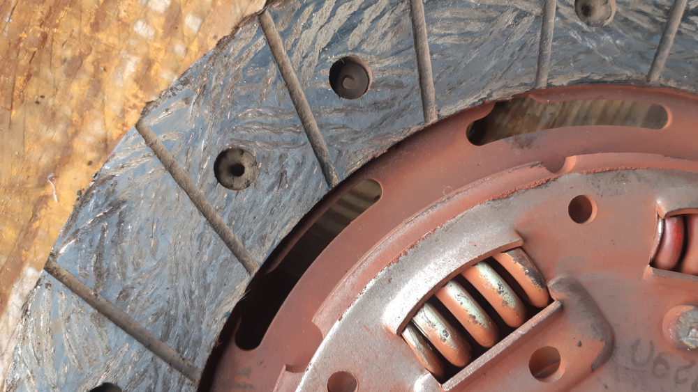

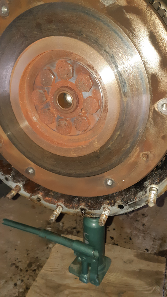

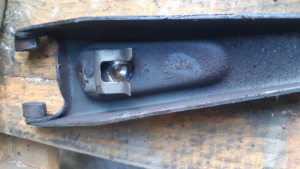

Avec les photos juste après démontage
Mécanisme:
Butée:
Fourchette:
Volant moteur:
et pour finir, le disque!

Salut ; Tu vas gagner du temps a remplacer complètement ton embrayage : mécanisme , disque , butée , fourchette !
Peut-etre aussi éméteur , récépteur et le flexible . Il est possible qu'après de longues années de service l'axe de la pédale se grippe ; donc , démontage et remontage a la graisse !
Pour bloquer le volant moteur , un fer plat percé d'un trou de 8,5 et un de 10,5 , vissé sur le volant sur une vis du mécanisme et l'autre dans un goujon de la cloche .
Il est préférable de déposer le carter de volant moteur pour remplacer le joint spi , car il faut aussi faire l'étanchéité du carter avec le bloc moteur .

Le volant moteur n'est pas joli non plus. Et tu ne montres pas le joint coté boite de vitesses et la présence de fuite

Le volant semble rouillé mais en fait il est rouge à cause du matériau de friction collé avec de la graisse, mais avec une surface très propre, pas creusée.
Le carter côté boîte, je pense qu'il n'y a pas de fuite,
et tout la mierda derrière le volant moteur.
j'en déduis que la fuite est côté moteur, mais mon expérience est limitée.
