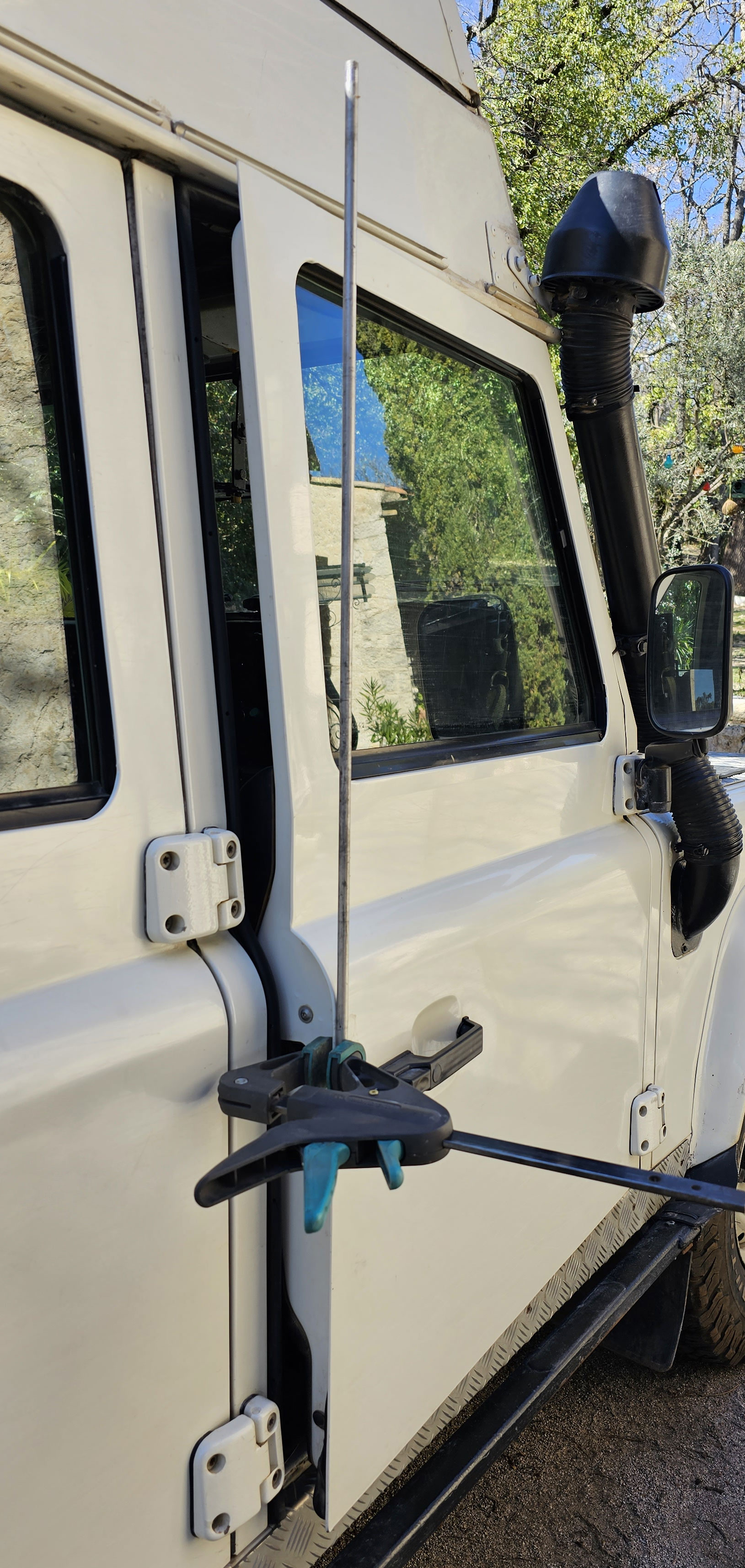

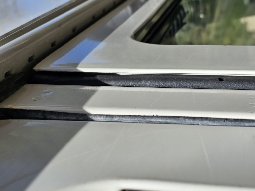

Def TD5 110 SW de 2006. Bonjour ; le haut de ma portière AVD baille ; alors que le pourtour est à peu près aligné avec les montants et le plancher, l'arrière du haut est écarté de 5mm. Le joint caoutchouc est neuf ; pour faire rentrer le haut, j'envisage de mettre des cales sur la charnière du bas de façon à faire basculer la porte, à la faire rentrer du haut en la faisant sortir d'en bas ; question : où mettre les cales, sur la porte, sur le montant, sur les 2 ?

Non, pas de tentative de forcer ma porte. J'ai réglé la gâche, la porte ferme à peu près bien ; seules, les charnières ont pu bouger et c'est pourquoi j'envisage d'ajouter des cales mais je ne sais pas où les mettre...

Depuis quelque temps ma porte fermait mal, on voyait le jour entre la porte et le montant ; j'ai changé le joint caoutchouc d'encadrement, j'ai réglé la gâche mais je n'ai pas touché les charnières. Le bas de la porte est bien aligné, c'est uniquement l'arrière du haut qui fait voir ce décalage et dont la conséquence est que la porte n'appuie pas sur le joint en caoutchouc. Pas d'accident, pas de choc.

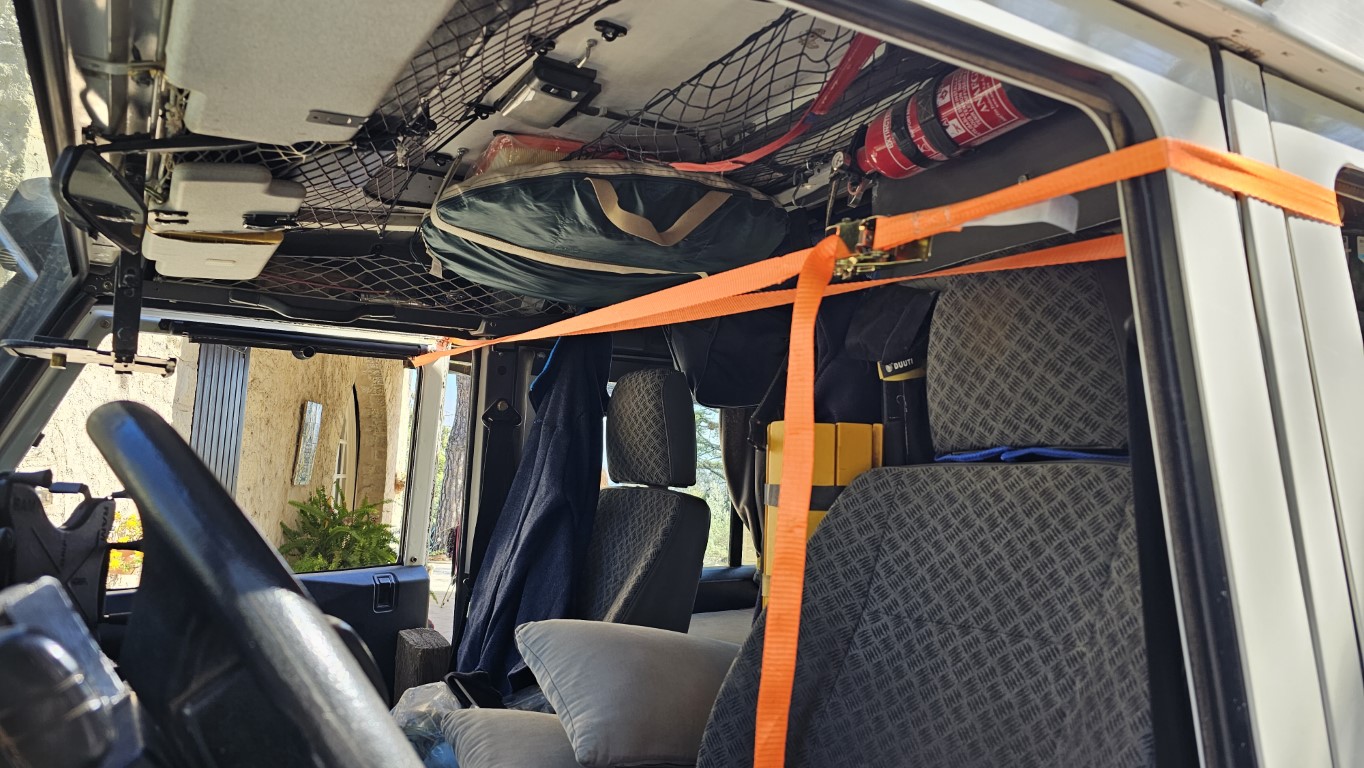

je ne me sens pas trop de ramener le cadre ; comment faire ? depuis le côté opposé avec une sangle à cliquet, en mettant une cale au niveau de la charnière, la vitre étant baissée bien entendu ; brrrrZe Fifi a écrit : 15/03/2023 22:56 Si le bas de la portière est OK il faut juste ramener le cadre en place en forçant dessus.

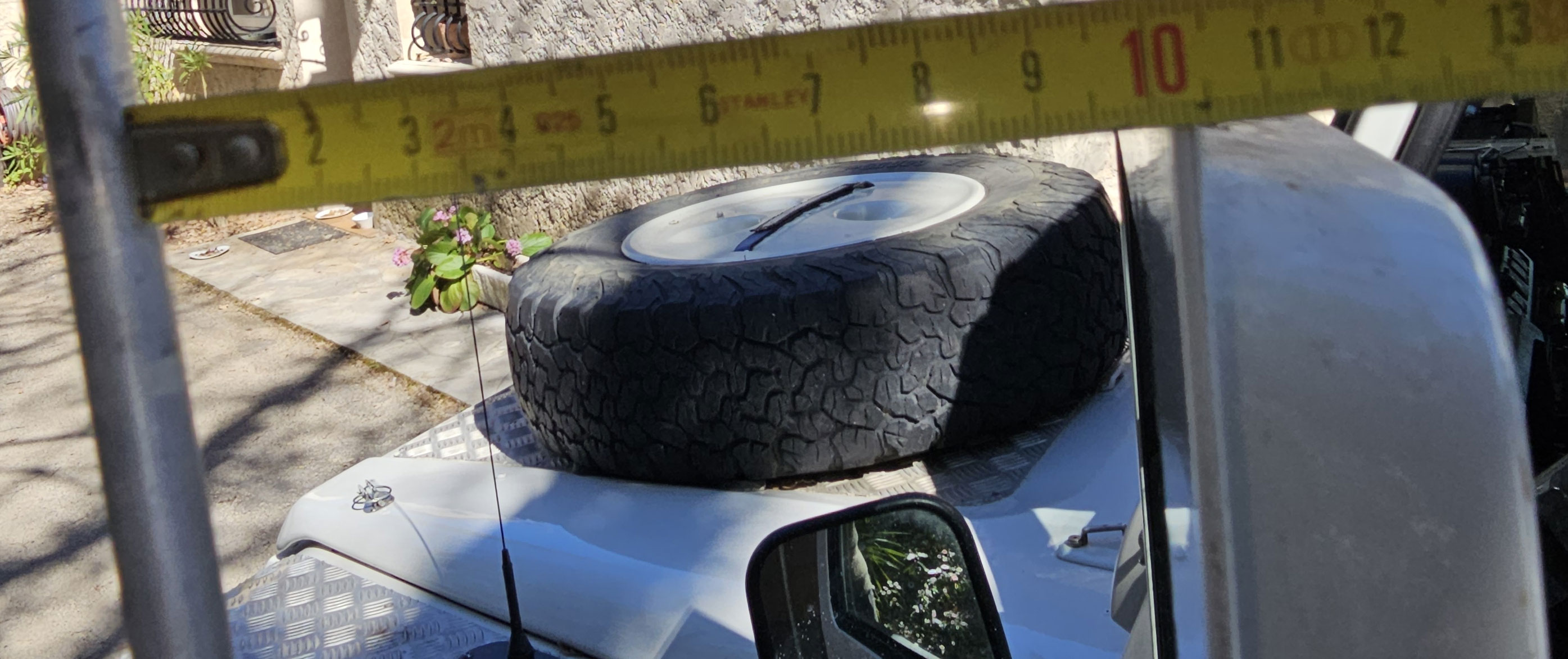

Pater, mes charnières n'ont pas de jeu, ni latéral ni vertical ; l'alignement entre la porte et l'encadrement est bon, aussi bon que cela peut l'être sur un Def.
Le seul problème est l'écartement du haut de la porte par rapport à l'encadrement et au caoutchouc qui y est fixé (je confirme, 5mm) et comme je viens de changer les joints en caoutchouc et que cela n'a pas apporté d'amélioration, j'ai un peu les boules.
Vous ne semblez pas penser que le fait d'ajouter ou d'enlever une cale sur la charnière du bas résoudrait le problème.
Rentrer le haut de la porte en force me paraît devoir être efficace mais je suis peu enclin à le faire.
Enfin, je peux ajouter un bourrelet en caoutchouc sur la porte elle-même, cela fera disparaître le jour mais le procédé manque d'élégance.

Comparaison n'est pas raison a dit le philosophe ; il n'empêche :
Pas 1 mm de différence :
je vous accorde que la procédure manque de rigueur....

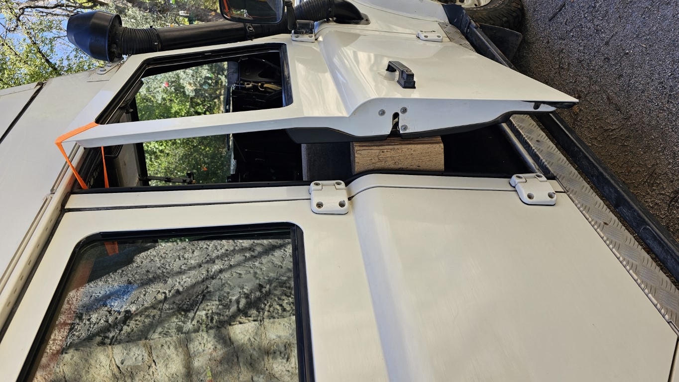

Qu'en est-il de la porte arrière droite? Est-ce qu'elle est plaquée bien à plat sur tout son pourtour ? (sur ta première photo, elle semble un peu en retrait par rapport au montant central, non?)
Tu as un 110SW, le montant central est fixé à la gouttière de toit par deux vis, les trous de fixation sont, de mémoire, ovalisés pour permettre un réglage. On peut imaginer que ce montant central soit fixé un peu trop vers l'intérieur du véhicule. Mais dans ce cas, la portière arrière risque de bailler dans le sens inverse (c'est à dire à l'arrière bas, ça n'est pas forcément très visible). Donc avant de toucher à cet endroit, vérifier quelle serait l'incidence sur le réglage de la portière arrière.

Les cales sont d'origine, une seule cale aussi bien sur les montants que sur les portières.
Porte arrière droite : c'est le caoutchouc qui ressort un peu plus et qui donne c'est impression de décalage mais le pourtour et normalement plaqué pour un Def.

Bonjour, après mise en tension, j'ai rapproché le haut de la portière de la carrosserie de #4cm et j'ai laissé ainsi pendant 1/2h pour limiter l'élasticité (???). Le résultat me convient très bien, il n'y a plus de jour entre portière et joint-caoutchouc. C'est la méthode préconisée par drich et Molusk mais plus "civilisée"
, plus progressive. Merci à tous.
