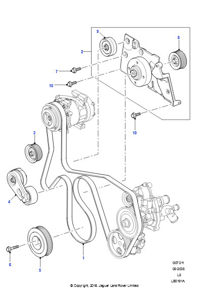

Voila que mon cube a décidé de nous faire une panne, pas grave mais immobilisante, sur la route du retour d'un joli WE de balade en Provence. A 80 km de la maison, sur un boulevard sud d'Aix en Provence, bruit sec, grincement bref. Le temps de finir le tour du rond point et de se jeter sur la contre-allée, en 20 secondes, une bonne odeur de caoutchouc fondu commence à flotter dans l'air. Je coupe le moteur et ouvre le capot pour constater que la courroie accessoires est en train de fondre sur les poulies et galets. Je vous passe les affres de l'assistance un dimanche à 20h30...
Bref, je n'ai pas le temps de démonter de suite mais en jetant un coup d’œil, j'ai la poulie fixe (la numéro 9, celle placée au dessus du galet tendeur) qui est en travers et donc surement bloquée. Le roulement a très certainement cassé entrainant le blocage quasi instantané de la poulie.
Sachant que le Def a 15 ans, 317 000 km et finalement très peu de pièce remplacée (EGR x 1, pompe à eau x 1, boîtier de direction assisté x 1). Hormis, les pièces consommables, le reste est d'origine (turbo, injecteur...). Donc les poulies et roulements sont également d'origine.
Je pense qu'il serait donc prudent de préventivement remplacer les roulements des autres poulies fixes tant cette panne est aussi conne qu'immobilisante...
Sachant que je ne suis pas équipé en instrument de métrologie autre qu'une règle et un pied à coulisse et que mes compétences en mécanique mécanicienne sont très limitées, j'en appelle à votre avis sur la pertinence :
- de remplacer les 3 poulies fixes (n°3, 8, 9) + le galet tendeur et sa poulie (n°4)
- de ne remplacer qu'une partie en estimant "à la main" l'absence de jeu des roulements (en plus la n°8 a l'air moins simple à changer)
- de remplacer les poulies entières par des pièces neuves ou de ne remplacer que les roulements pour autant qu'ils soient démontables (car je n'ai pas encore trouvé de références fiables).
Merci pour vos avis.

Tout dépend du temps et des moyens que tu veux y mettre. L'idéal étant changer poulies et tendeur par des pièces neuves de qualité origine ou OEM. Après tu auras le temps d'autopsier le montage et de voir si les roulements sont extractibles et de trouver la référence, et ceux en état correct pourront servir de pièces de rechange si cette mésaventure se reproduit.

La durée de la graisse dans les roulements de poulie n'est pas prévue pour autant de temps et km.bisnouk a écrit : 03/04/2023 15:07 Sachant que le Def a 15 ans, 317 000 km et finalement très peu de pièce remplacée (EGR x 1, pompe à eau x 1, boîtier de direction assisté x 1). Hormis, les pièces consommables, le reste est d'origine (turbo, injecteur...). Donc les poulies et roulements sont également d'origine.
Donc, normal.
Par principe, il faut changer la courroie aux intervalles recommendées.... et changer les poulies en même temps.
OuiJe pense qu'il serait donc prudent de préventivement remplacer les roulements des autres poulies fixes tant cette panne est aussi conne qu'immobilisante...
Si tout est d'origine, change tout.- de remplacer les 3 poulies fixes (n°3, 8, 9) + le galet tendeur et sa poulie (n°4)
Tu peux ne rien sentir à la main et avoir un roulement proche de la fin de vie. Comme tu ne peux pas voir l'état des pistes et l'état de la graisse, change !- de ne remplacer qu'une partie en estimant "à la main" l'absence de jeu des roulements
Pourquoi pas, mais saches qu'il faut vérifier le diamètre extérieur de la poulie pour vérifier que la portée de la courroie n'est pas usée/déformée.- de remplacer les poulies entières par des pièces neuves ou de ne remplacer que les roulements pour autant qu'ils soient démontables (car je n'ai pas encore trouvé de références fiables).
Si les roulements sont remplaçables, tu peux prendre des roulements avec graisse polyurée, si c'est des roulements à billes, et avec des billes céramiques.
Tu ne changeras plus jamais les roulements des poulies........ tu mettras le def à la casse avant.

J'avoue humblement que je n'aurai pas imaginé que les poulies folles puissent être considérées comme du "consommables" devant être changées avec la courroie.
Merci pour ce rappel d'entretien
Le mois dernier, j'ai remplacé mon boîtier de direction en parfait état mais fuyard par un neuf (OEM - LR) en me disant que les 1600€ valaient la tranquillité face à un reconditionné de qualité aléatoire, ben je vais faire pareil, je vais purement et "simplement" remplacer par du neuf, c'est plus sage
