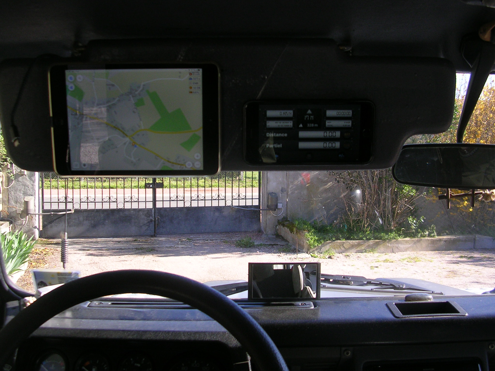

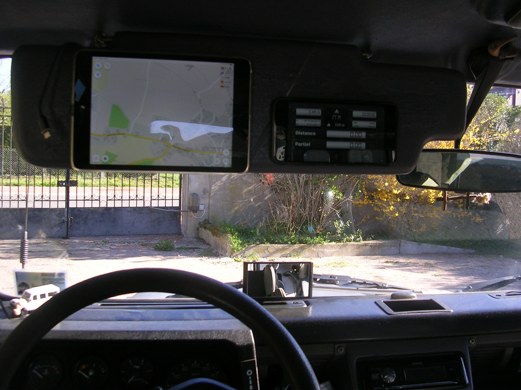

Sur mon Défender, plutôt que de percer le tableau de bord pour fixer un GPS, j’utilise le pare soleil.
Dans mon cas c'est un IPAD, qui est poser avec une protection.
J'utilise aussi un terra trip (application installé sur l’phone), même système de fixation.
Du coup, quand je sort du véhicule, je relève le pare soleil, ni vue ni connue, discrétion assurée.
Pour le fil d'alimentation, il passe le long du pare brise, sous le cache.

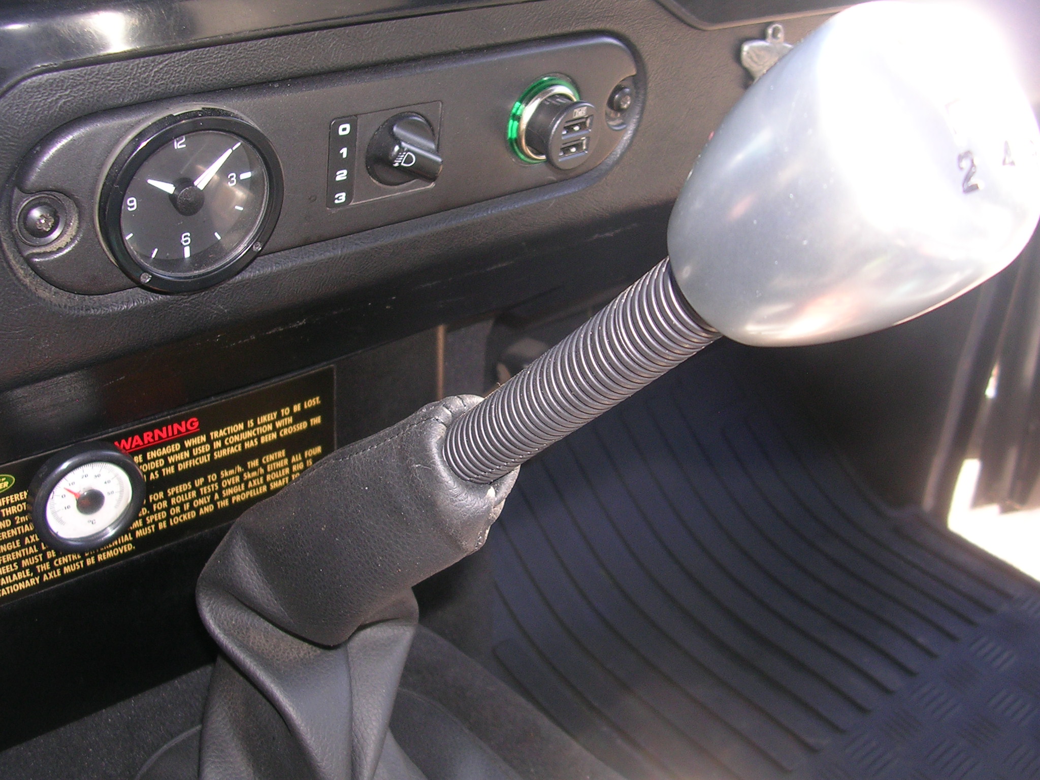

Le levier de vitesse est tout abimé. Plutôt que de le changé, j'ai passé un bout de gaine rigide. J'aime bien le résultat.
Voilà, si ces quelques "astuces" peuvent vous aider................

Pour la position, je me disais : "bof bof". mais avec cette phrase cela change tout.LAND31 a écrit : 04/04/2023 10:47 Du coup, quand je sort du véhicule, je relève le pare soleil, ni vue ni connue, discrétion assurée.

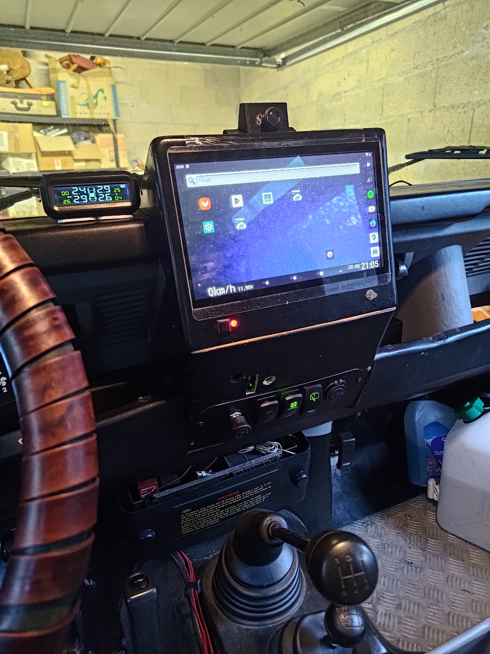

Niveau discrétion j'ai choisi quelque chose de plus.. intrusif et difficile à dissimuler
Defender TD5 110 1999, ~250 000 km
Dogecoin to the moon
- drich
- Messages : 161
- Enregistré le : 16/05/2018 19:05
- Localisation : Région parisienne
Re: SUPPORT GPS
Du 100% fait-maison avec un Android 12.0 tournant sur une carte mère ITX de mini-ordinateur, un écran tactile trouvé sur Aliexpress, une clef 4G et GPS par USB, et autres composants du genre. Le tout tropicalisé (spray de protection contre l'humidité) et empaqueté dans un boîtier en bois MDF taillé sur-mesure.
