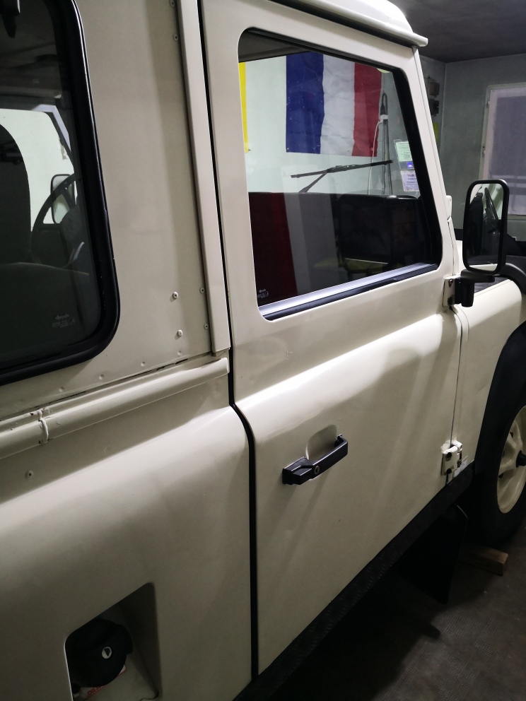

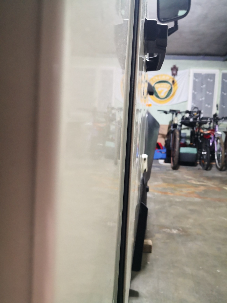

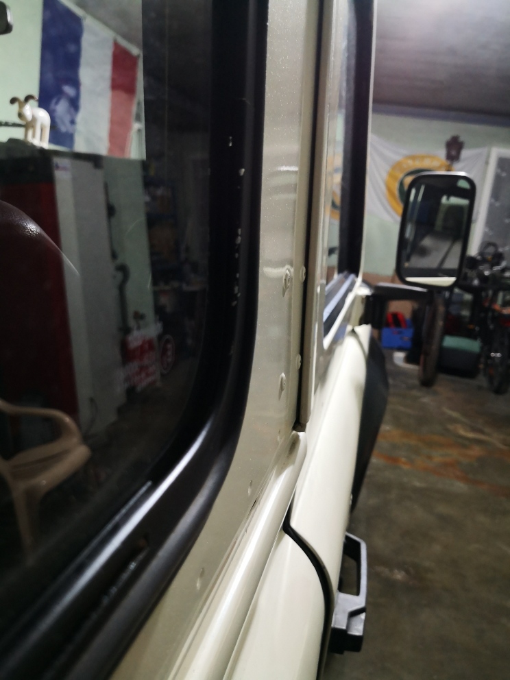

Les deux portes de mon land 90 de 1988 ne sont pas bien alignées en partie basse par rapport aux ailes arrières. Les parties "vitre" me paraissent correctes.
Cela peut-il venir de l'épaisseur du joint? Un réglage possible au niveau de la porte? :roll:
Merci de votre éclairage :wink:

Pour commencer, cela devrait être aligné au niveau de la serrure.
Mais, un décallage de 2 mm comme j'ai sur le mien, c'est du normal pour les "vrais" Land.

The Pater a écrit : 09/05/2023 9:39 Pour commencer, cela devrait être aligné au niveau de la serrure.
Me voila rassuré :lol: Je vais pouvoir l'annocer aux personnes qui me disent "vos portes sont mal fermées" :sm4:

Moi ça me paraît beaucoup. J'ai des problèmes d'alignement depuis qu'un poteau edf en béton m'a retenu d'une glissade sur verglas, mais pas autant !
Et la partie fixe fqb500130 de la serrure sur le montant de l'encadrement de porte se règle. J'ai passé des années à bouffer les bout de plastique et changer cette pièce à chaque fois et claquer ma porte pour qu'elle ferme. J'ai découvert tout récemment qu'il suffisait de quelques secondes de réglage pour que tout soit nickel et se ferme en douceur.

hastrh2o a écrit : 07/06/2023 13:26 Moi ça me paraît beaucoup. J'ai des problèmes d'alignement depuis qu'un poteau edf en béton m'a retenu d'une glissade sur verglas, mais pas autant !
Effectivement j'ai depuis réglé la partie sur le montant. Cela à réduit ce décalage mais cela n'est pas totalement bien aligné par rapport à l'aile arrière.
