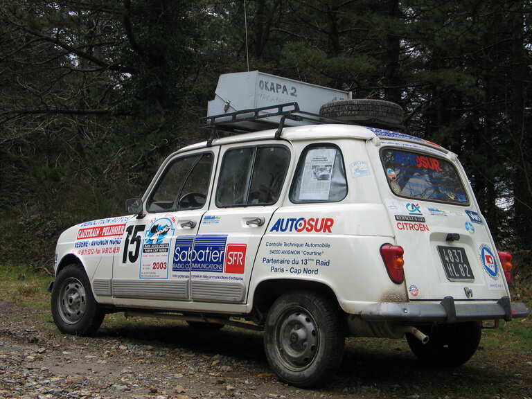

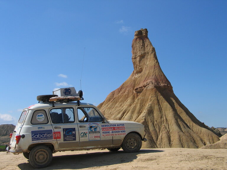

Je confirme, nous avons fait un raid en 2004 de Castres (81) à Collioure par la montagne noire et jusqu'à Biarritz en suivant les pistes que l'on trouve dans les tracés des transpyrénéenne avec notre 4L GTL (34 CV - 1150 kg en configuration bivouac pour 1 semaine et 2 personnes - 2 roues motrices juste rehaussée à 23 cm de garde au sol - Pneu neige en 145 x 70 R13).kebir31 a écrit : 14/05/2023 10:11 [...] Le seul truc indispensable, c'est au moins 15cm de garde-au-sol, comme une 2CV ou un C15 par exemple. Ce que tu as "en plus" avec ton disco, c'est de la charge utile, du confort, et des performances routières (pour traverser un pays par l'autoroute ou les grandes routes).

Depuis 2004 les pistes ont changé , dans certains endroits très défoncés tu ne passes pas avec une 4L même rehaussée et vu les photos j'ai du mal à croire que la 4L a 23 cm de garde au sol.

Tu as raison, j'ai zappé les années ! C'est au retour de ce raid que j'ai préparé la 4L un plus sérieusement en vu d'un raid perso au maroc (2005).
En 2004, elle était à 23 cm mais à vide.... après quelques modifications (certaines inspirées de la 4L des frères Marreau), elle était à 23 cm en configuration Raid !

. 23cm de garde au sol c'est ce qu'il faut pour être tranquille et passer pratiquement partout.
