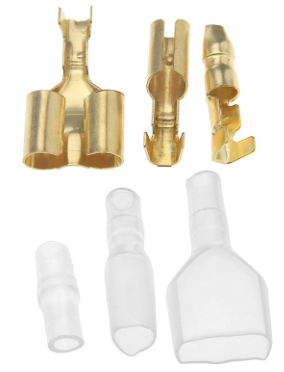

Impossible pour moi d'utiliser ce type de connecteur, que je considère comme du bricolage :
J'ai par le passé utilisé différentes techniques, mais peut être que certains d'entre vous, ont la solution ultime.
Dénuder partiellement le fil puis souder un fil dessus ne permet pas de mettre de la gaine thermo (et le scotch d'élec finit toujours par se décoller)
J'ai découvert sur les sites chinois des "silicones" en tube pour isoler les fils, mais franchement, je suis un peu méfiant ...
J'ai des tonnes de connecteurs différents à la maison (fast on ...) mais rien ne me satisfait quand j'ai besoin de faire une dérivation :
Dont ceux ci :
Et vous, vous faites comment ?
