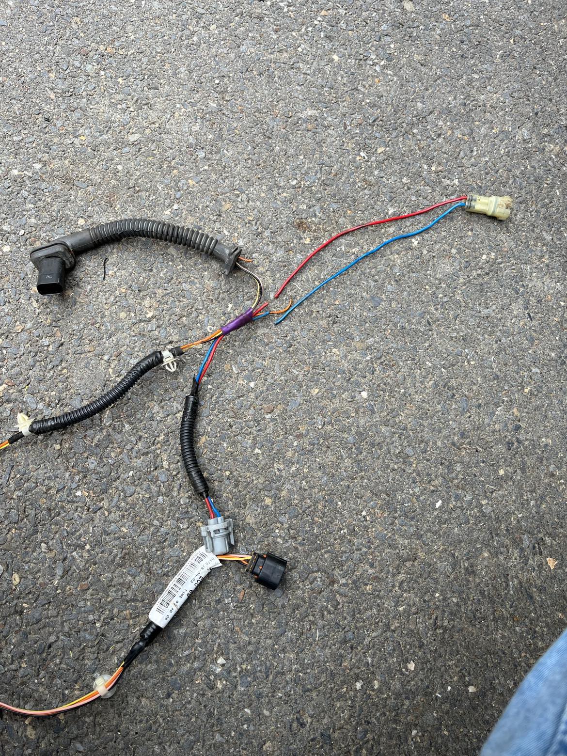

Bizarre. Sur un Def SW (5 portes) les cinq portes sont pilotées. Ou alors ton Def n'était pas équipé de la condamnation centralisée d'origine et c'est un montage en post équipement uniquement sur les portes avant?
Sur les portes AR as tu le passage de câbles en caoutchouc entre les portes et le montant? Un des classiques (toutes marques est que les fils finissent pr se couper dans ces gaines du fait des mouvements de la porte.

Oui comme sur la photo que j'ai mise sur l'autre sujet de Nico :

@ The Fifi: j’ai effectivement lu un post qui parle de cette rupture de fil dans la goulotte souple de charnière, problème apparemment identique sur les portes avant pour la commande des périphériques (vitres et verrouillages)
