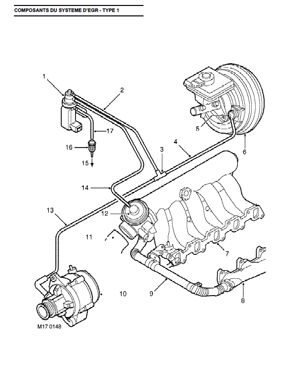

Une question concernant les différences entre le Td5 10P et le 15P. Comment les identifier visuellement ? :roll:
Je sais juste que le 15P est apparu en 2002 mais à partir de quelle numéro de série sur les Defender? :roll:
Merci pour votre éclairage :wink:

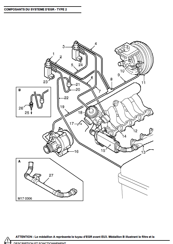

Le Chignore 63 a écrit : 24/07/2023 7:51 Une question concernant les différences entre le Td5 10P et le 15P. Comment les identifier visuellement ? :roll:
Il y a beaucoup de différences et la liste serait longue.
Pour savoir lequel est lequel, le meilleur moyen est de lire le numéro de série du moteur ;-)
Sinon, simplement, avant le 15P, il n'ya avait pas de refroidisseur des gaz d'échapement avant l'EGR.
Avant 15 P
Avant 15 P
15P et après
15P et après
