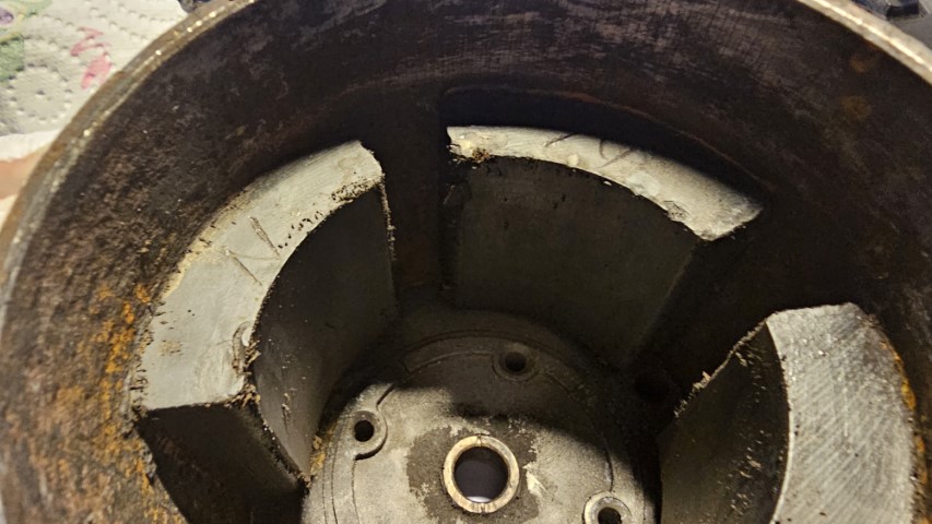

Mon treuil (Warn 8000) ne fonctionnant plus , je l'ai ouvert et j'ai découvert qu'un aimant du stator s'était décollé. Pas de problème , je vais nettoyer tout ça et le refixer à l'araldite. Mais j'ai un doute sur la façon de le disposer
les 3 qui sont restés en place
: Sur 2 aimants contigus, gauche et milieu, on voit que un N est gravé ; je n'ai. pas accès au dessous du 3 mais sur celui que j'ai en main il a bien 1 N gravé ; J'aurais donc tendance à fixer le nouveau comme celui de droite, le Nord en dessous. Qu'en pensez-vous ?

quand tu as ouvert le moteur, tu n'as pas repéré l'aimant décollé?
J'aurais pensé qu'ils soient montés alternativement NSNS, mais bon, c'est bien loin les TPs d'électrotechnique :mrgreen: ...
Pour vérifier comment sont montés les trois aimants collés (l'inscription n'est pas, pour moi, une garantie) , prends ton aimant décollé, et vois quel côté colle/repousse, sur chacun des trois aimants collés. Ensuite effectivement, tu recolles le quatrième en suivant la même logique.

Hello ; Kébir, je n'ai pas eu la patience d'attendre ; lorsque j'ai ouvert le moteur , je n'ai pas remarqué les inscriptions et donc j'ai présenté la pièce décollée ; j'ignorais que cette matière était fragile : la force d'attraction étant très forte, après 2 ou 3 tentatives de reposition violente, l'aimant s'est coupé en 2 longitudinalement ; pour recoller les 2 morceaux, qui se repoussent, il m'a fallu 4 mains ! ensuite après avoir installé 2 gabarits d' écartement , j'ai recollé la pièce, le sud en haut de façon à avoir en haut deux nord et deux sud, j'ai nettoyé, j'ai remonté et le treuil fonctionne très bien.
J'imagine que c'est bien là la bonne façon de faire ; encore que de moi même, j'aurais intercalé les nord et les sud au lieu de les disposer côte à côte. Je verrai à l'usage si l'Araldite remplit bien son rôle.
J'en ai profité pour démonter la pignonnerie, la nettoyer, la graisser et donner un coup de peinture au bâti du treuil.
