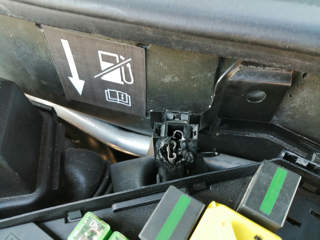

Dès l'achat du Free l'hiver dernier celui-ci à toujours très bien démarré à froid (comme à chaud) hormis un léger "broutement" et une fumée bleue pendant les 30 à 60 premières secondes, j'ai donc soupçonné un problème de bougies de préchauffage puisque le témoin au tableau fonctionne bien par temps froid et s'allume en fonction de la température extérieure. Le printemps étant vite arrivé j'ai mis le problème de coté, mais récemment et l'hiver arrivant j'ai voulu donc m'en occuper et j'ai remarqué l'absence du relais de préchauffage (caché sous un caoutchouc) dont le support à fondu...

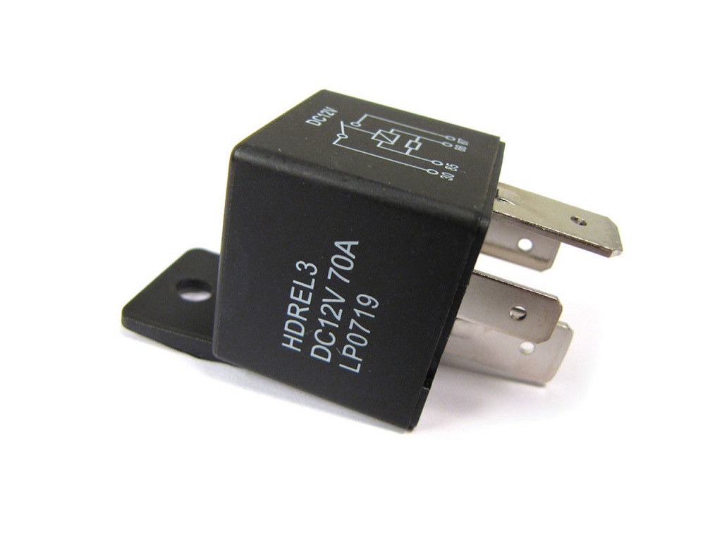

Avant de remplacer ce relais de 12/70A que j'ai commandé et réçu(Réf. Land Rover : YWB101300) je désirerais savoir d'où peut provenir le problème qui risquerait à nouveau de le cramer, est ce que cela vient forcément d'une ou des bougies de préchauffage, ou bien une autre cause est t'elle possible...
