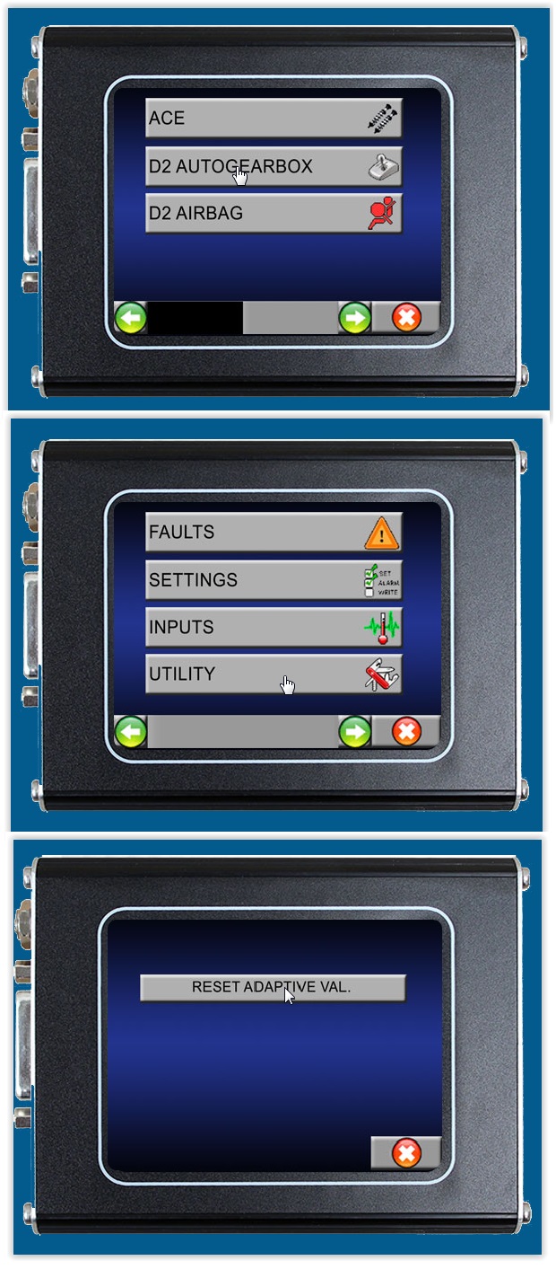

merci pour vos réponses, je ne sais pas quel est le code de la mienne le D2 est de 2003. suis pas pré de reprogrammer mais je me renseigne...et si, ça serait 160.
oui le mode sport fait marner un peu plus.
et comment faire un raz?

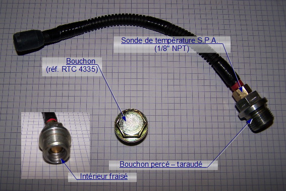

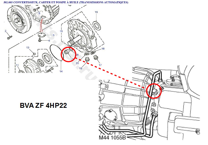

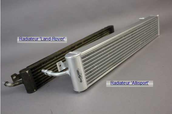

Le radiateur de la BVA est effectivement assez mal placé, à l'avant, en bas à droite, et est donc très sensible à l'encrassement par la boue en TT. Être très vigilant à ce point.
La ste britannique Allisport propose un radiateur plus gros, plus performant que celui d'origine. Depuis son montage, je n'ai plus jamais eu de montée en température de la BVA amenant à l'allumage du petit voyant au TdB, ce qui m'était arrivé 2 ou 3 fois seulement, avant.
La pose d'un thermomètre est assez facile, en place de l'un des deux "bouchons" inférieurs (réf. RTC4335) de la BVA (pièce n°17 sur la vue Microcat, ci-dessous). Il faut usiner ce "bouchon", fonction du diamètre et du pas de la sonde choisie. En raison de la position de la sonde, un dévissage serait catastrophique, "bouchon" réusiné et sonde sont tous deux percés au diam. 1,5 mm afin d'être freinés par du fil inox à torsader. Système simple, fiable, et surtout très facile à contrôler.
Par contre, je n'ai pas trouvé dans le manuel la température maximum acceptable. Pour la BT, celle-ci est donnée pour 145°. Rien pour la BVA ! Et comme le voyant d'alerte d'origine ne s'est plus jamais allumé (cf ci-dessus), je ne peux savoir à quelle température il s'allume.
Si quelqu'un a l'info...

apparemment avec le Nanocom
Le lien vers l'émulateur ==> https://nanoint.nanocom-diagnostics.com ... ?rand=499#
