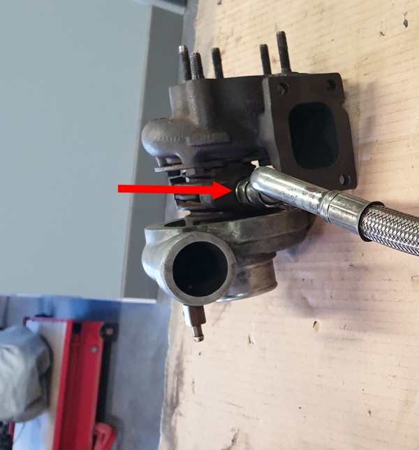

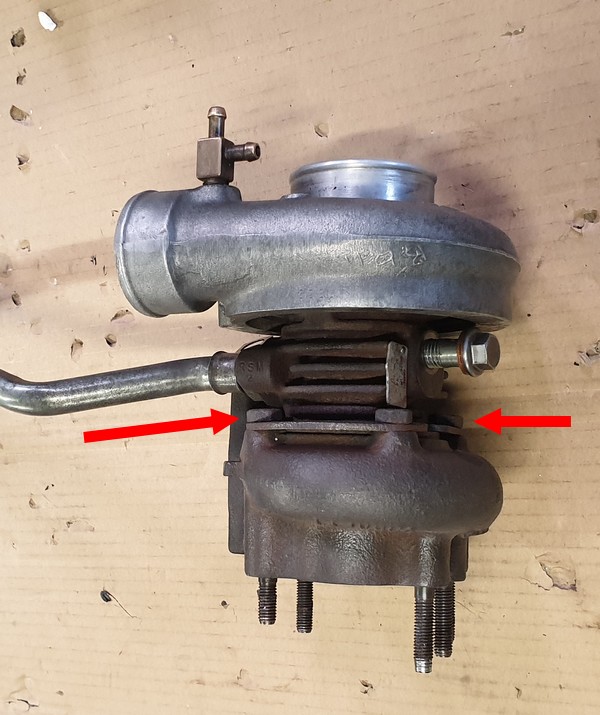

Pour le remplacement du CHRA je rencontre un problème à ouvrir le turbo, la visserie (les 4 en 1/2' coté échappement) difficile à déposer du fait de la place disponible. Existe t'il une clé spéciale ? et le flexible de retour d'huile en 22 mm même punition.
Remplacer le CHRA est plus intéressant niveau tarif mais pour cela il me faut ouvrir le turbo. Avez vous déjà fait cette opération et avec quelles outils.

sujet interessant, car ca fait un bout de temps que je me demande s'il est pertinent et réalisable de changer un CHRA plutot qu'un turbo complet en cas de souci avec ce dernier.
