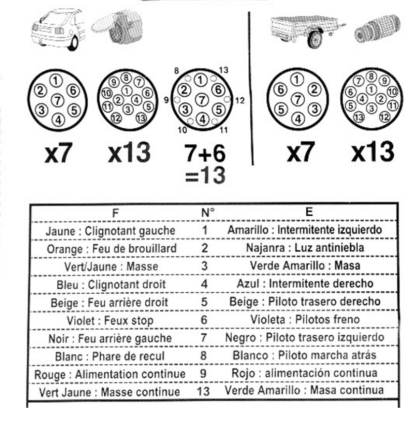

J’ai été obligé de refaire le faisceau électrique de ma remorque et j’ai acheté un kit tout fait pour remorque . Jusque là tout va bien.
J’ai vérifié que la broche soit correctement branchée et c’est le cas
Pa contre des que je mets le contact et les clignotants ou les veilleuses , tout l’éclairage de mon def se mets en marche en même temps (veilleuses clignotants feus stop) et l’éclairage sur ma remorque est très très faible!!
Je rajoute que ce sont des lampes à filament sur le kit remorque
Pour qu’elle raison cela ne fonctionne pas correctement ?

Ce genre de dysfonctionnement est généralement dû à un défaut de masse, regarde si tes feux de remorque y sont bien raccordés (et pas de peinture, oxydation ou autre isolant)

Plus rien ne me surprend et j'ai déjà vu des pièces neuves défectueuses. Ensuite il y le montage sur la remorque, as tu bien tout raccordé? Dans la prise (une 7 broches ?) le fil de masse est il bien raccordé, dénudé et serré?

Oui il y a bien deux prises cette broche, je vais revérifier les connexions mais je me suis demandé s’il n’y avait pas un souci entre mon Def qui est full led et la remorque qui est encore à ampoules à filament

La masse du faisceau neuf est-elle reliée ou reliabe au châssis de la remorque ?
Peux tu contrôler le câblage côté Land avec une ampoule montée sur une douille avec deux fils et côté remorque avec une petite alim 12v ou une batterie le câblage de chaque feu ?

J’avais connecté les feux arrière ma et j’avais laissé les feux de position avant en place
U coup j'ai changé les feux de position avec ceux fournis par le vendeur et ça a fonctionné … peut être un défaut de câblage avec les anciens feux
