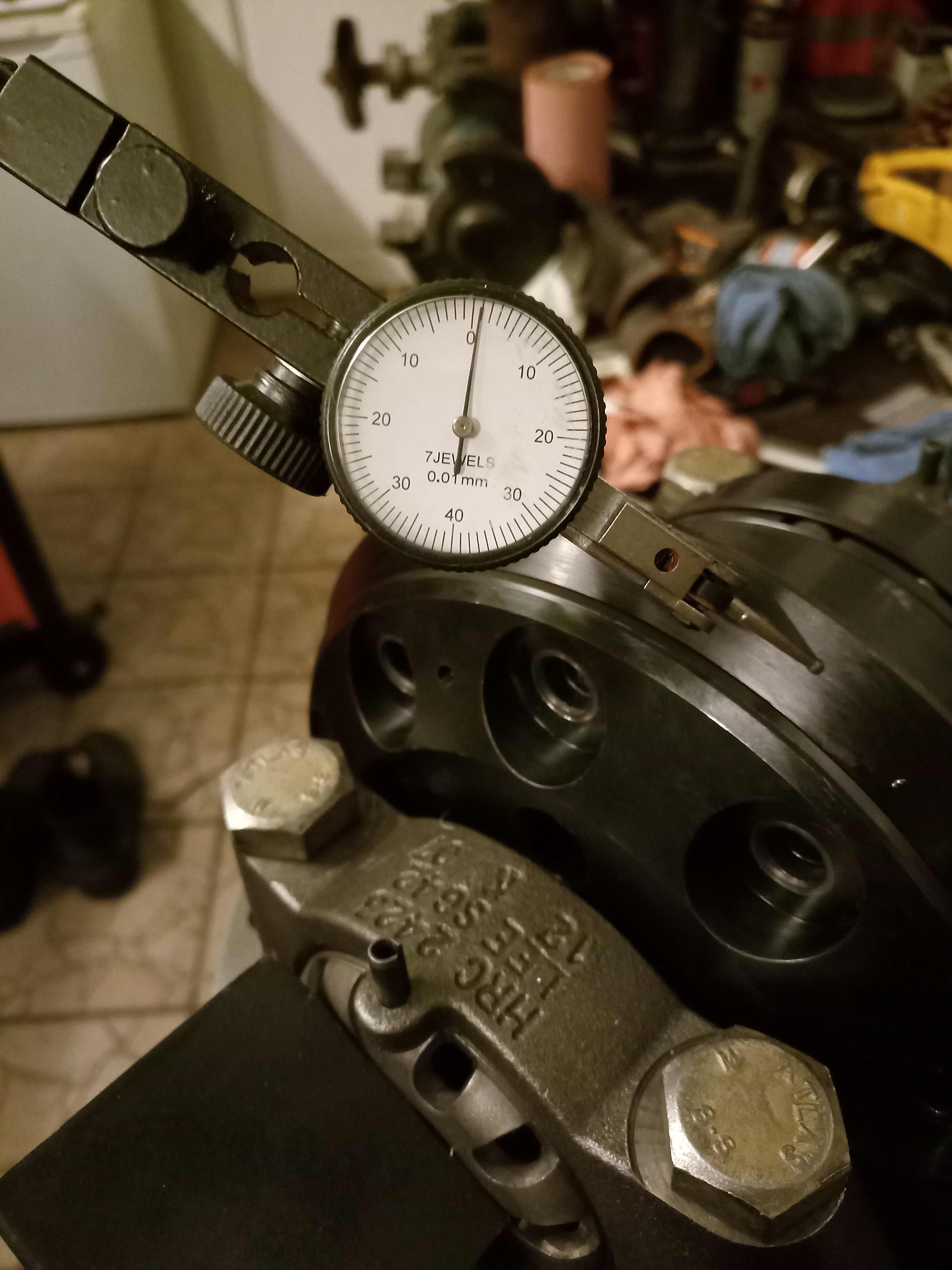

Lors de la dépose de mon différentiel d'origine qui a 174000 km j'ai contrôlé les jeux pour voir: jeu d'entre dents 0.19 maxi voilage au niveau de la couronne 0.02 . Rien de bien anormal hormis le jeu d'entre dents un peu élevé à cause peut être d'une très légère usure générale.
Je fais un montage à blanc du différentiel Ashcroft , je prends en premier lieu le voilage de la couronne , surprise 0.15 mm donc hors tolérance maxi qui est de 0.10 mm.
Dépose de la couronne , je fais un montage sans elle et je mesure le voilage sur la face d'appui de cette dernière, bilan pareil 0.15 mm .
Je démonte le palier coté couronne pour voir si il n'y a pas une merdouille coincée sur la face d'appui . Je ne trouve rien d'anormal.
J'ai refais un montage complet à blanc pour être sûr bilan toujours le même résultat exactement au même endroit (j'avais fait des repères avec des pastille autocollantes)
Mesure face d'appui couronne mise à zéro avec un comparateur à levier . Résulta 0.15 mm donc hors tolérance. Mesure sur une des faces externe pour voir si c'est la pièce qui est tordue ou un défaut d'usinage .
Mise à zéro: Résultat à peine 0.02 donc c'est bien un défaut d'usinage certainement une reprise de la pièce ou pièce ayant bougé sur le mandrin.

Surprise la face d'appui est bien retouchée mais vu l'état de surface minable je suis très septique sur la qualité du travail.
Donc comme je suis un chieur , montage à blanc sans la couronne , résultat encore pire qu'avant , voilage de 0.20 mm.
Par curiosité je fais un montage à blanc avec la roue dentée qui est un peu plus grande en diamètre donc résultat 0.22
Avec un tel voilage il est impossible de pouvoir régler un jeu de denture correct.
Donc j'ai entrepris d'usiner moi même la face du différentiel. J'ai dû prendre pas mal de repères et de cotes pour savoir ou taper exactement afin de corriger le défaut. Plusieurs montage à blanc , prises de cote , mise en place de repères etc..
Montage sur le 4 mors du tour , vraiment pas facile à régler , puis une légère passe de 0.10 pour voir si mes mesures et la position sur le tour sont correctes.
Remontage à blanc puis prise de cote , résultat voilage de 0.12 mm , donc ma démarche est bonne.
Reprise de cotes et de nouveau repères puis remontage sur le tour avec toujours la même difficulté pour bien se positionner.
Nouvelle passe de 0.10 , j'ai pas voulu faire plus.
Résultat final après remontage à blanc et plus de 5 heures à batailler entre montages, démontages, prises de cotes : 0.03 mm .
Prise de repères pour savoir ou se situe exactement le défaut.
Montage sur le tour , la pièce est difficile à régler car elle n'est pas parfaitement concentrique c'est pour cette raison que j'ai mis des repères partout lors du montage à blanc.
Résultats:

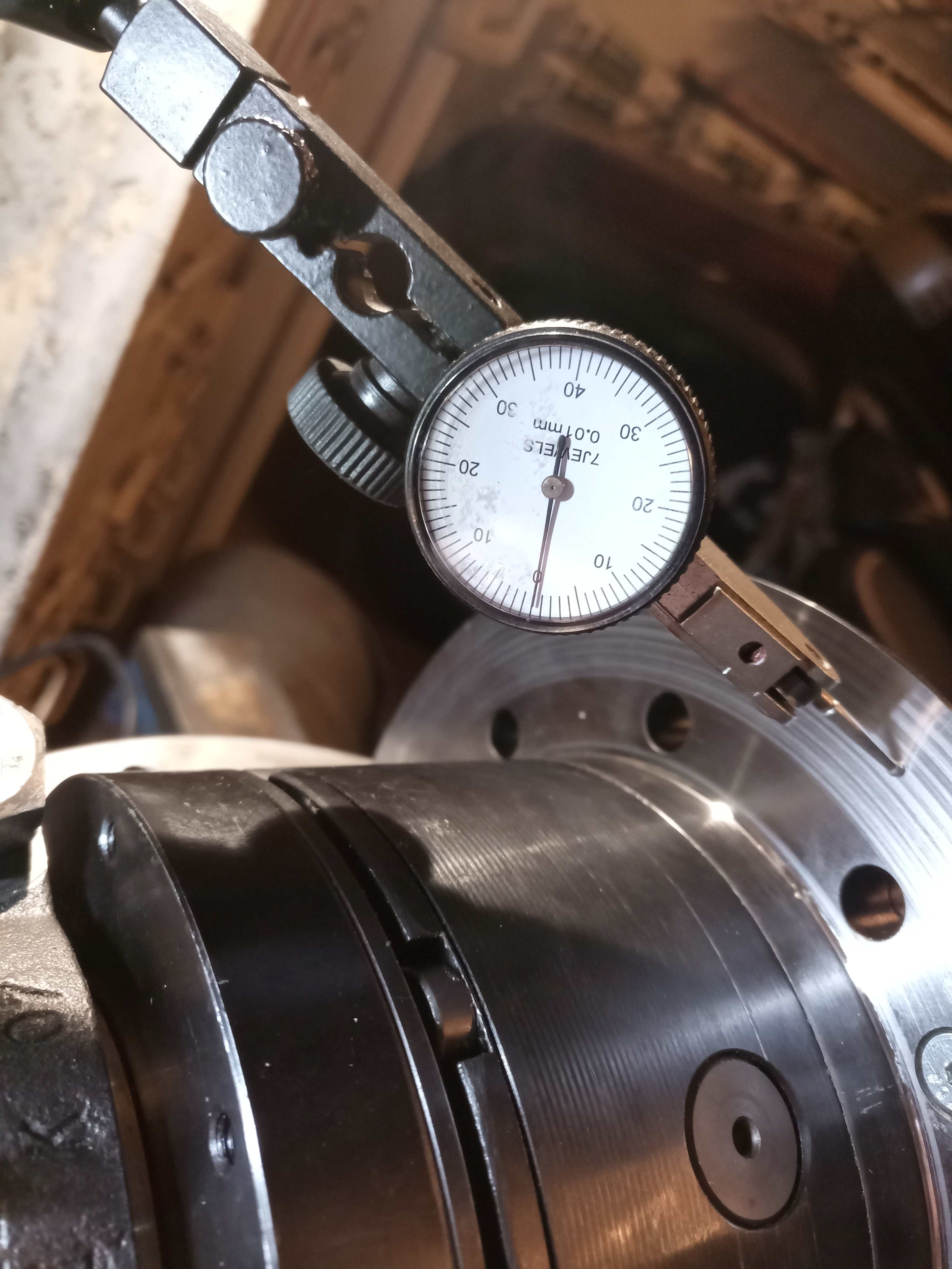

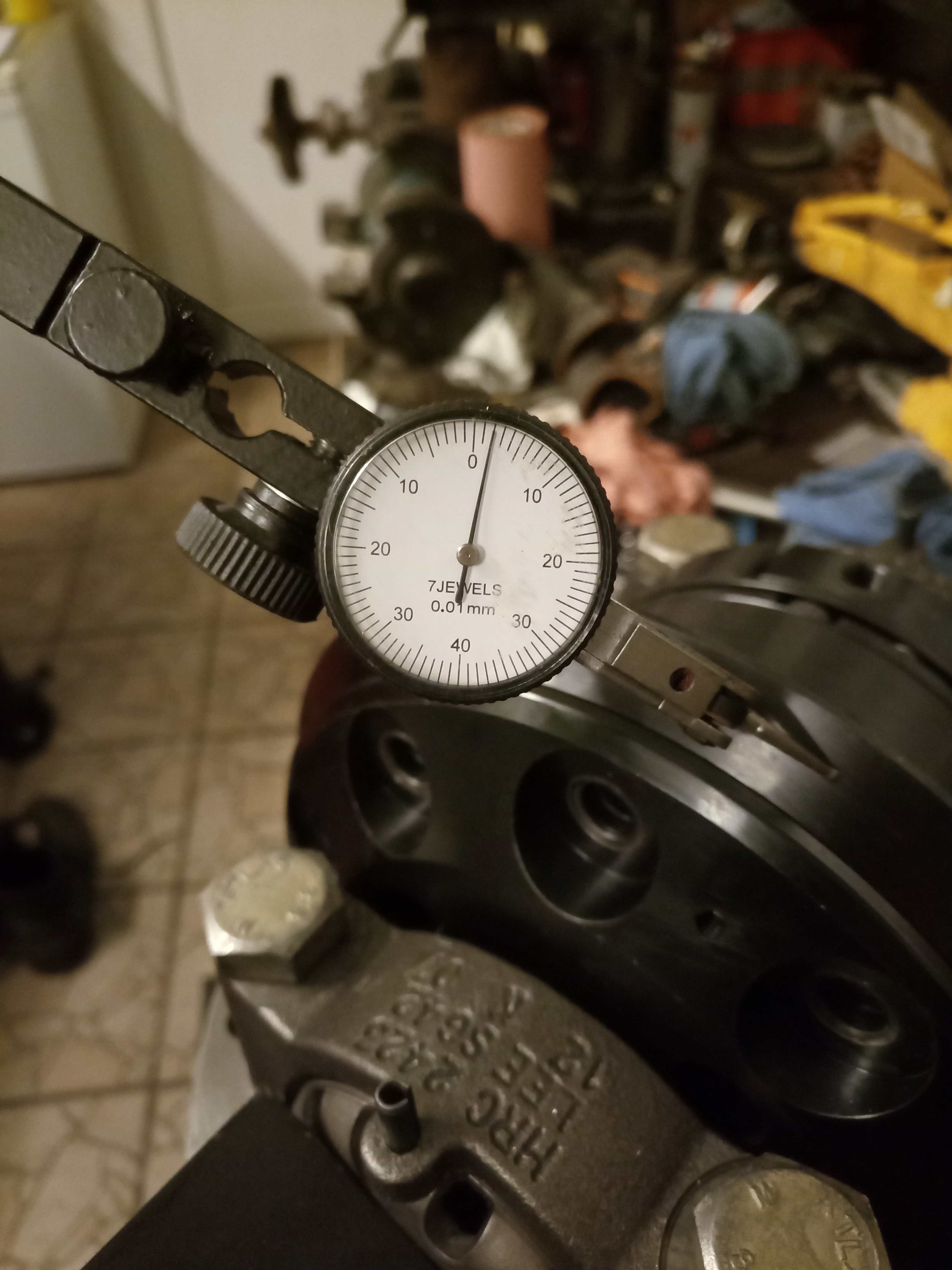

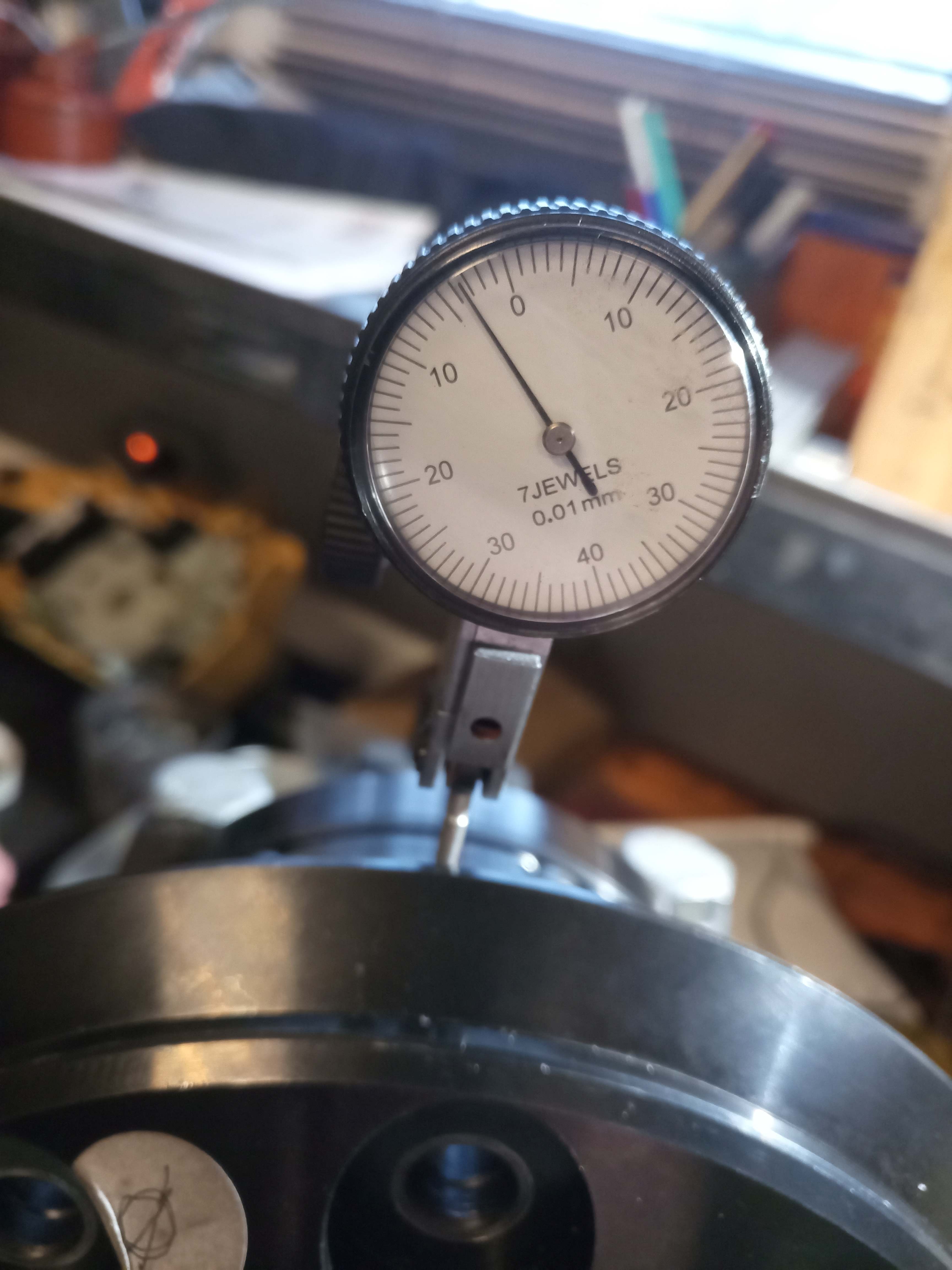

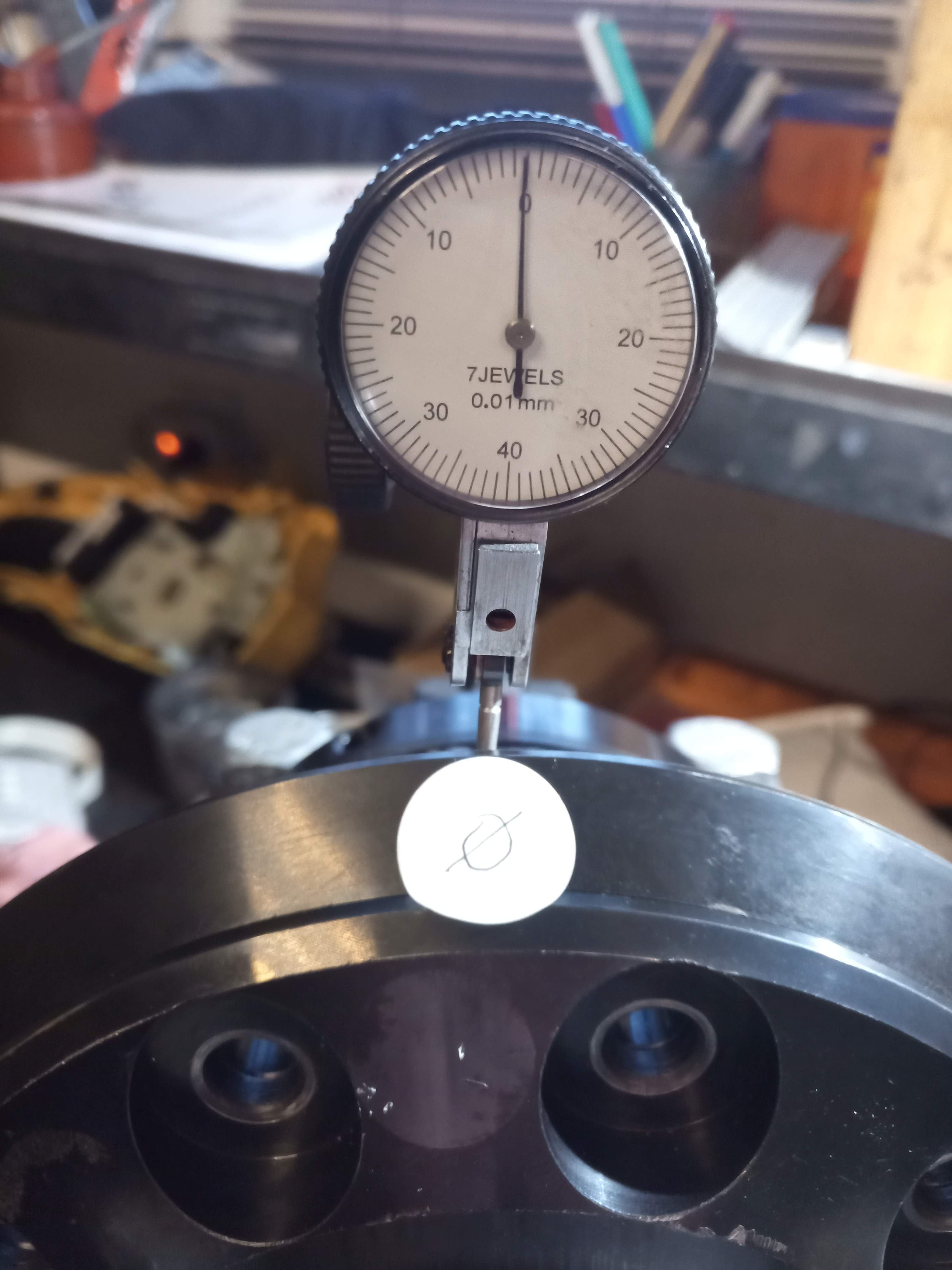

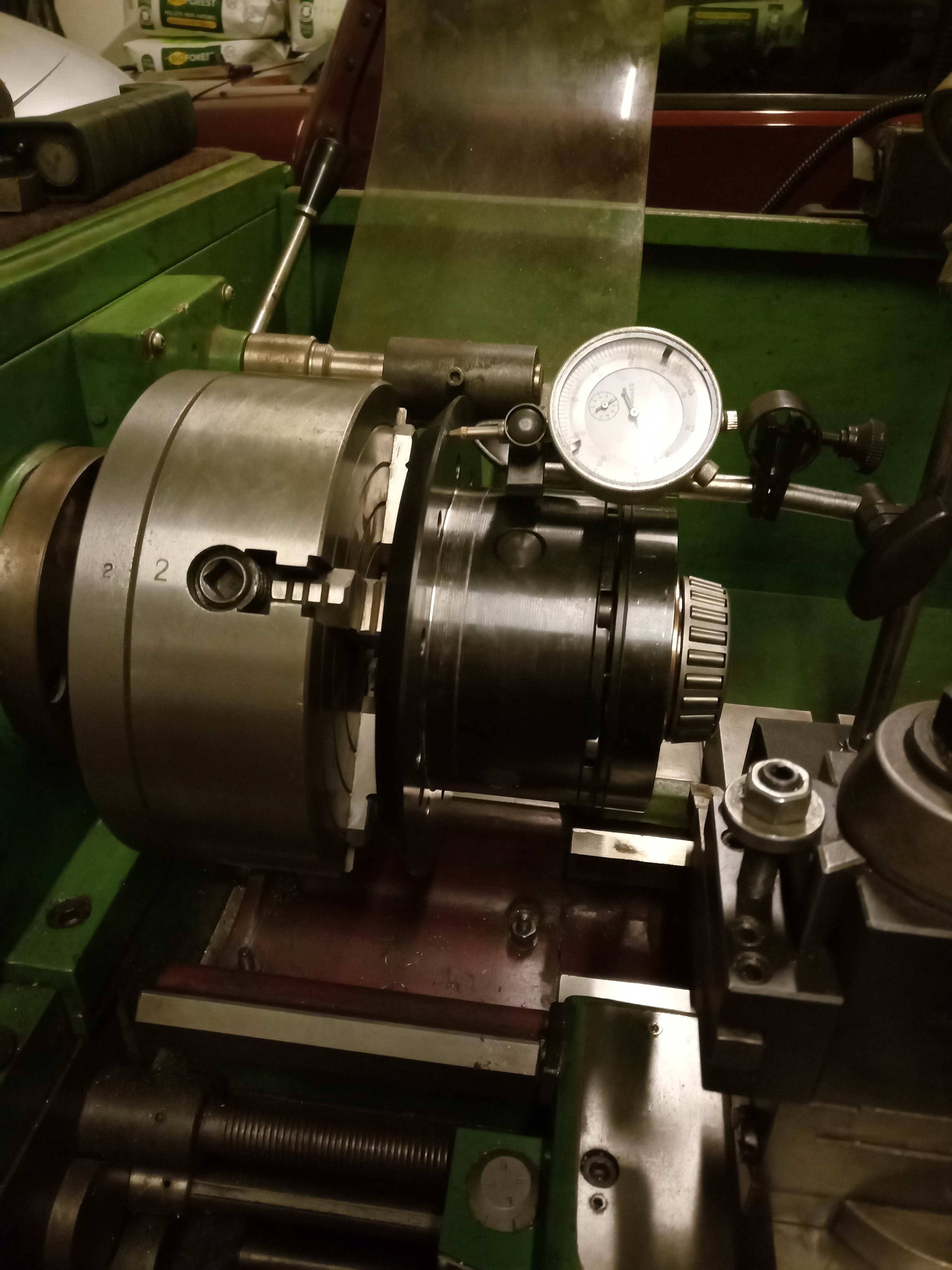

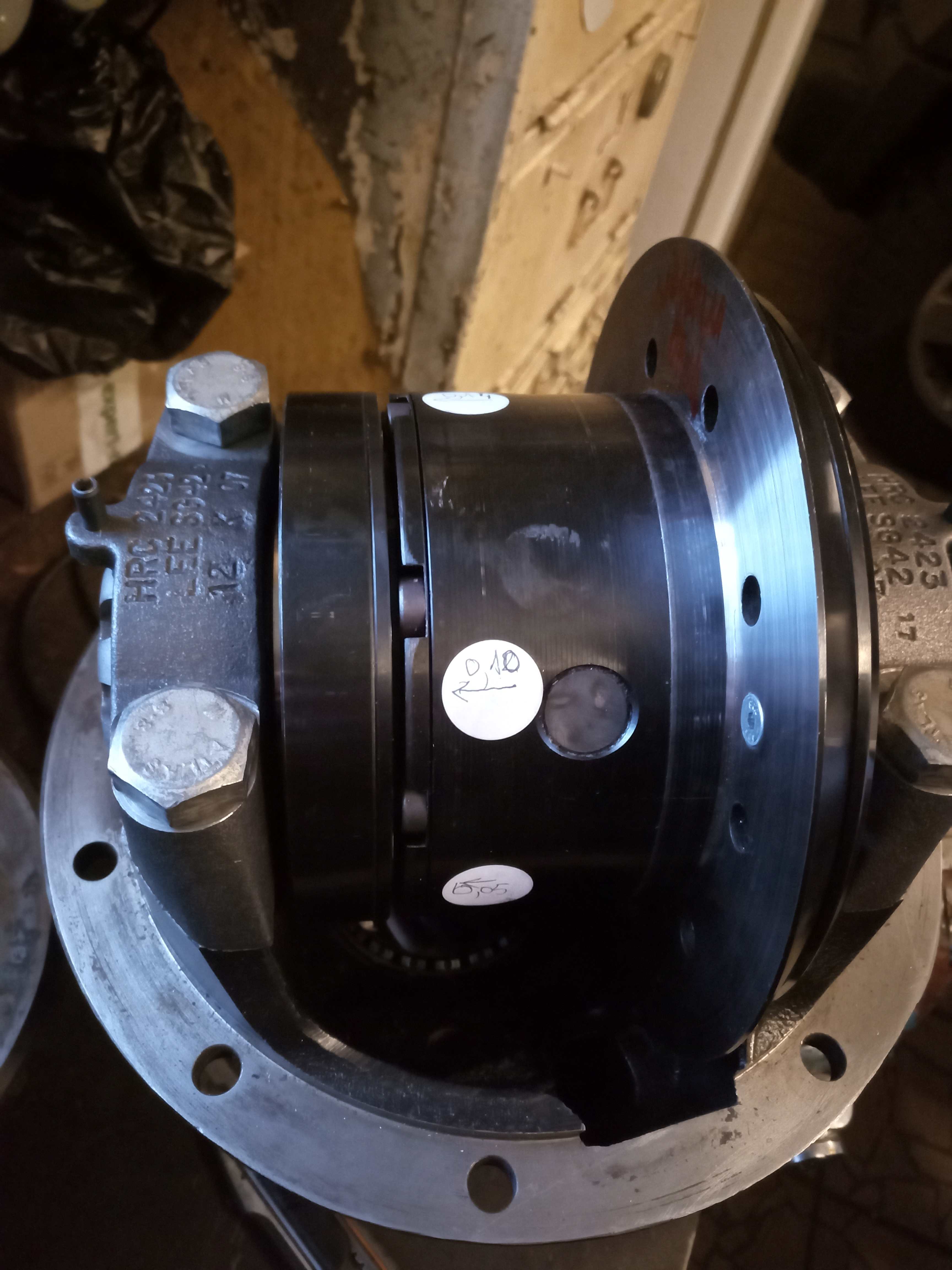

Résultats:
