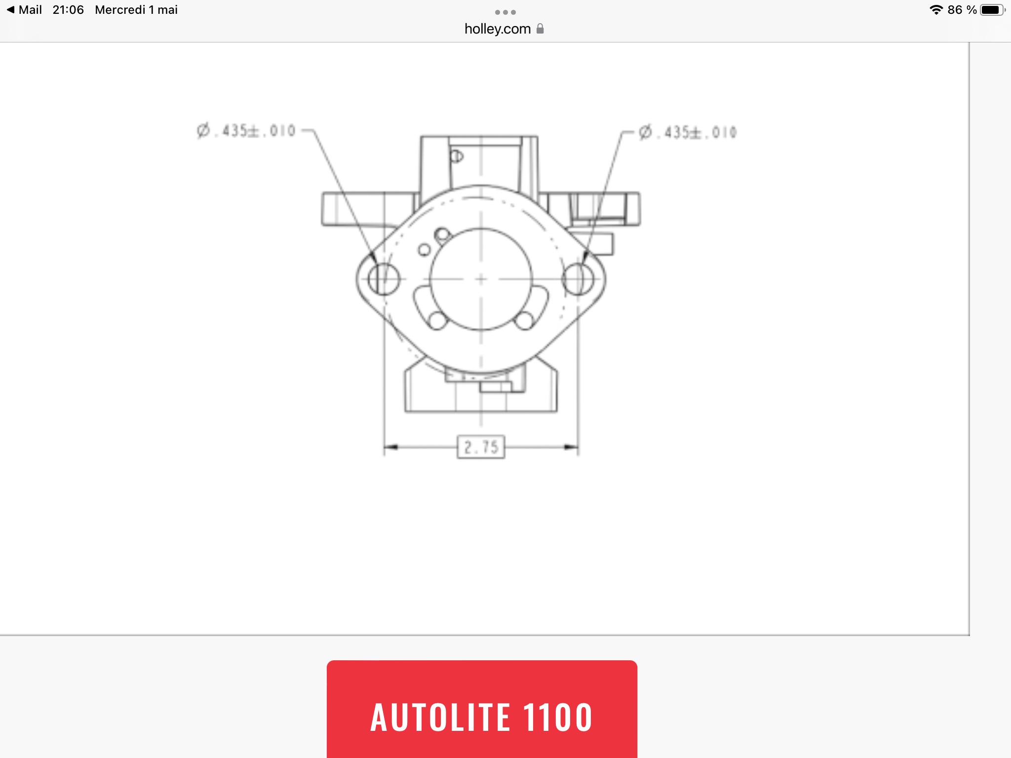

J’ai un carburateur weber 34 sur mon lightweight 2,25 essence et je roule au 95e
J’ai le projet de mettre un SUHif44 à la place du weber avec une pipe d’adaptation HNJ car le moteur peine à haut régime ou dans la boue .
Je souhaiterais rouler à l’éthanol et j’envisage l’injection
Il existe des lit tout faits holley sniper efi
https://www.silverperformance.fr/conver ... 07571.html
Ou un système de classics fuel injection

Le Holley sniper Efi autolite 1100 a l’air de répondre aux bons conseils fournis avec mesure du debit, de l’ouverture du papillon , de la temperature d’eau, d’une sonde lambda.
J’ai recupéré le dessin du pied de fixation pour voir si c’est compatible avec le collecteur de ma série
NAO fait de la restauration de véhicules et les équipe de ce systeme
https://www.northamericaoverland.com/restoration/
