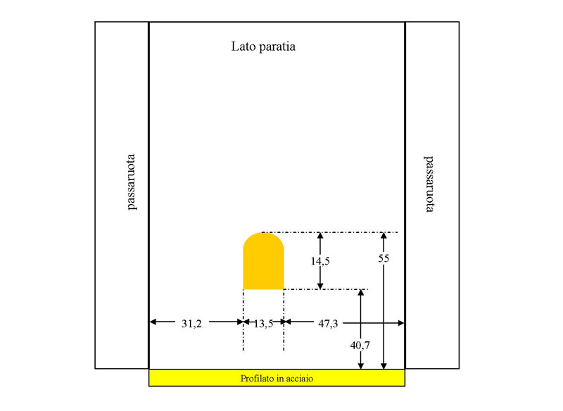

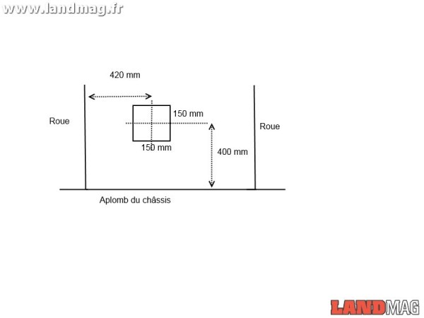

Il y avait les côtes sur ce site mais sur des photos hébergées autre part. Donc avec le temps.... perdues.
Bon, dans mes archives j'ai cela :
Pour le 90
Pour le 110
je n'ai jamais vérifié ces dimensions. je n'ai pas de Td5.....
