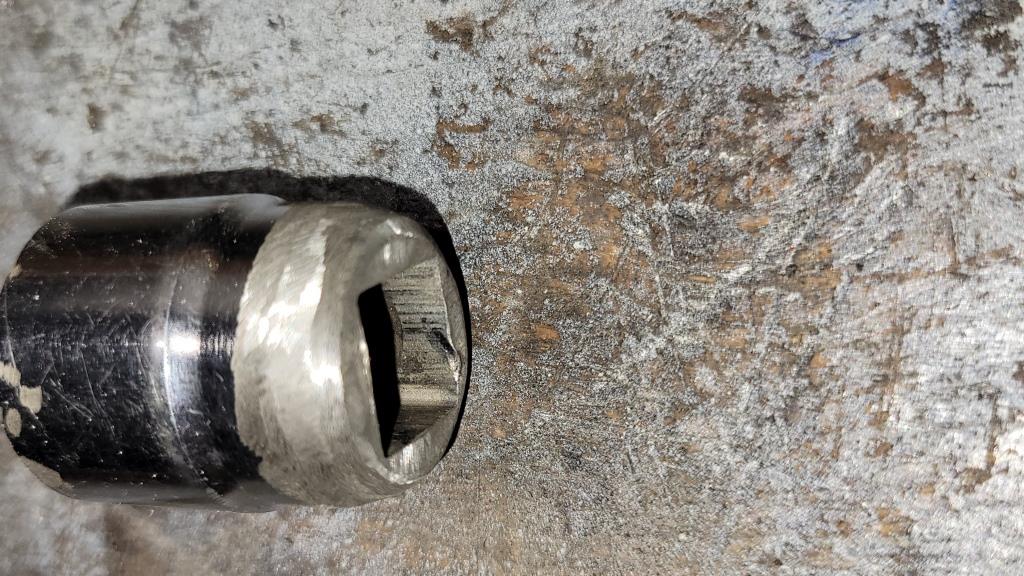

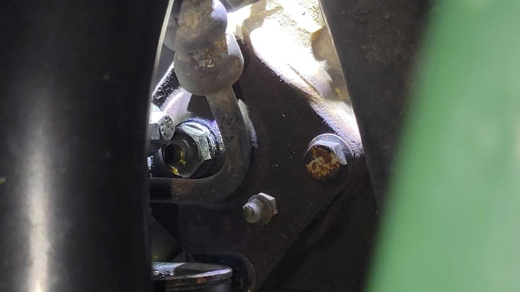

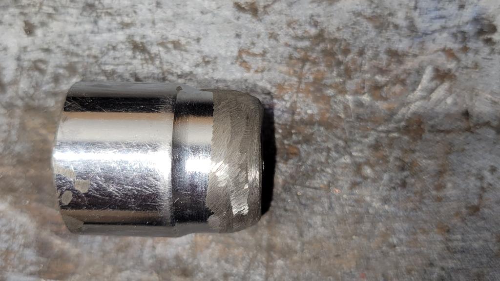

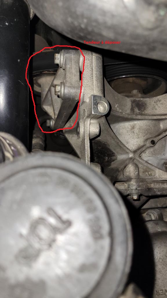

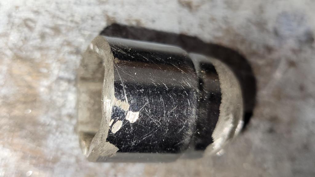

Je viens de faire la manip sur mon 110 td5, et c'est vrai que c'est un peu la m...
L'accès est rendu difficile par le tendeur de courroie, et aussi par la conduite hydraulique qui passe juste au dessus du boitier.
J'ai réussi à atteindre le contre écrou sur le boitier :
Pour le serrage, j'ai resserré modérément le contre écrou avec une clef plate de 19.
Quelques photos pour visualiser : Bon courage
- En virant la partie supérieure du tunnel de refroidissement et en démontant le ventilateur avec la clef plate de 36 adéquat. Cela facilite grandement l'accès.
- En déposant la courroie d'accessoire et en enlevant le galet tendeur situé juste au dessus du boîtier.
- En sacrifiant une douille de 19 pour qu'elle passe entre le coutre écrou et le tuyau métallique de direction assistée.
