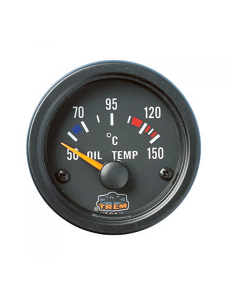

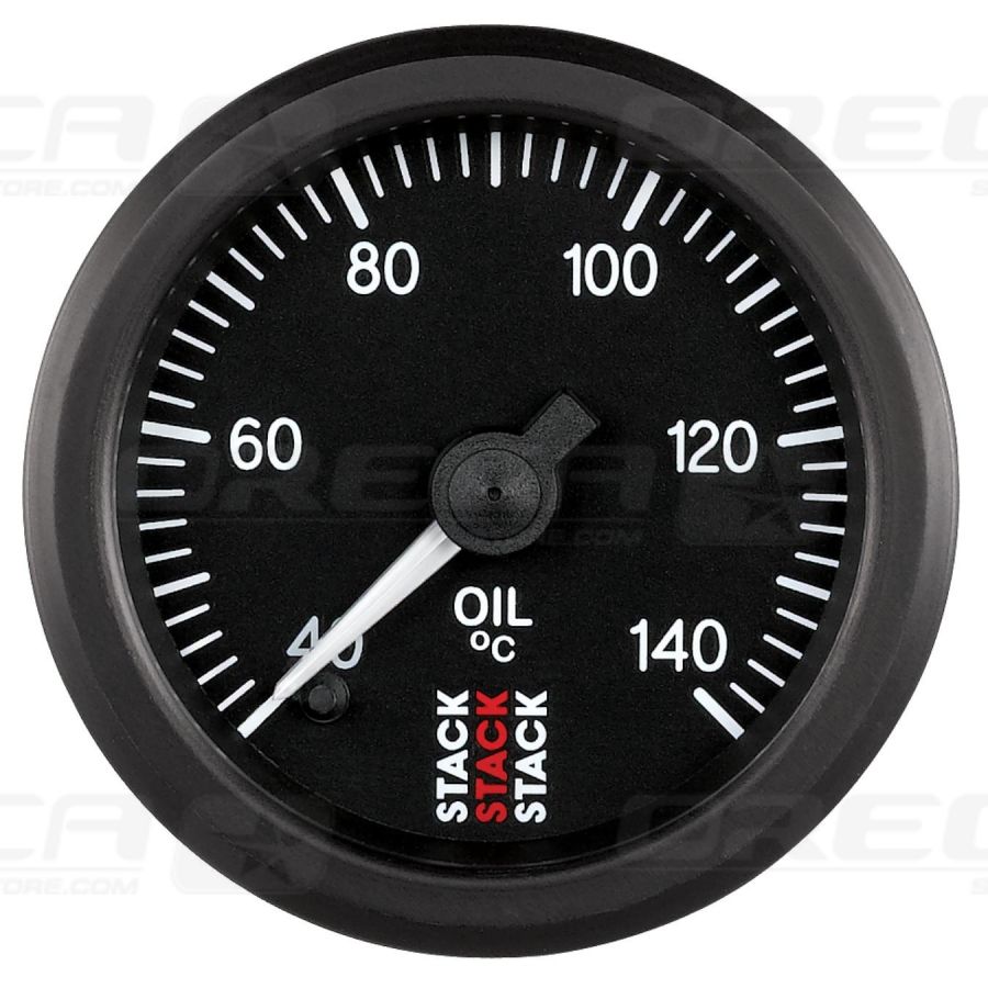

Ta notion de température d'huile n'est pas bonne à mon avis, l'huile est toujours plus chaude dans un moteur que le liquide de refroidissement, avec plus d'inertie. Regarde tous les thermomètres de température d'huile sont gradués jusqu'à 140/150°C avec la plage "normale" à 100/110°C
https://www.oreca-store.com/vehicule/in ... ature.html

Mais bon, sur le jauges :
Sur celui-ci, l'aiguille à midi indiquerait 90 °C.
Sur celui-ci, la plage "normale" est assez explicite.
