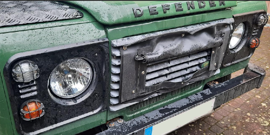

Voici quelques jours, j'ai voulu changer mes ampoules de phares, car la conduite de nuit s'avérait hasardeuse ....
Un passage au régloscope a décelé que les intérieurs des phares étaient ternis et qu'ils ne renvoyaient pas la lumière ....
J'ai donc commandé des optiques de phares Crystal en profitant d'une promo à 58 € ....
Ces optiques sont homologués E 6, c'est a dire que c'est la Belgique qui les a homologué pour entrer en Europe.
- Je précise que je n'ai aucun lien avec le distributeur de ces produits, et ce post n'est là qu'à titre informatif ! -
L'opération ne prend qu'une demi heure, sauf si la tête de vis de réglage inférieure casse ....
La dépose ne pose pas de problème : il faut dévisser les 2 vis qui maintiennent le panneau en plastique d'entourage des phares, puis dévisser les veilleuses et les feux clignotants, ensuite les déclipser de leur alimentation.

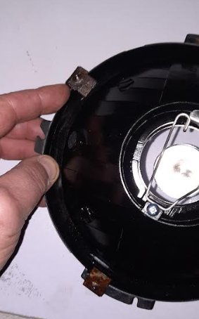

Ensuite, on procède à la dépose du cerclage qui maintient les optiques par 3 vis et 3 clips : impossible de se tromper au remontage !
Ensuite, la repose des ampoules H4 est un jeu d'enfant :

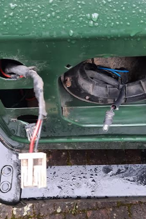

Sur ces optiques, il y a des feux de position incorporés, ce qui oblige à faire une dérivation depuis les veilleuses pour l'alimentation des ampoules de feu de position dans les phares, si vos phares sont d'origine.
Les miens étaient déjà modifiés pour accepter le branchement, mais j'ai repris le support de mes anciens phares, sur lequel j'ai placé les ampoules de feu fournies avec le phares Crystal :

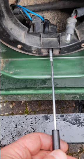

Si, comme moi, votre vis de réglage inférieure est rouillée, la tête de vis se détériore et il faut ré-usiner cette tige de métal, après l'avoir déposée à la pince crocodile : sur les TD5, le moteur de réglage en profondeur des phares se grippe, faute de les régler régulièrement, et cela entraîne la détérioration de la tête de vis ...
Après dépose, à l'aide d'une perceuse à colonne, vous pourrez usiner une gorge à 5 mm de l'extrémité, puis un coup de scie à métaux permettra de créer une encoche à l'extrémité, pour un tournevis plat.
Un peu de graisse, et le remontage sera facilité !
Il vous reste à procéder à la repose des optiques, et à un réglage avec un régloscope : c'est mieux comme ça, non ?
