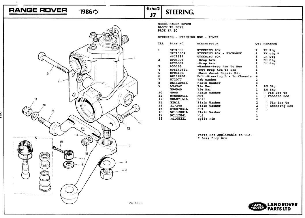

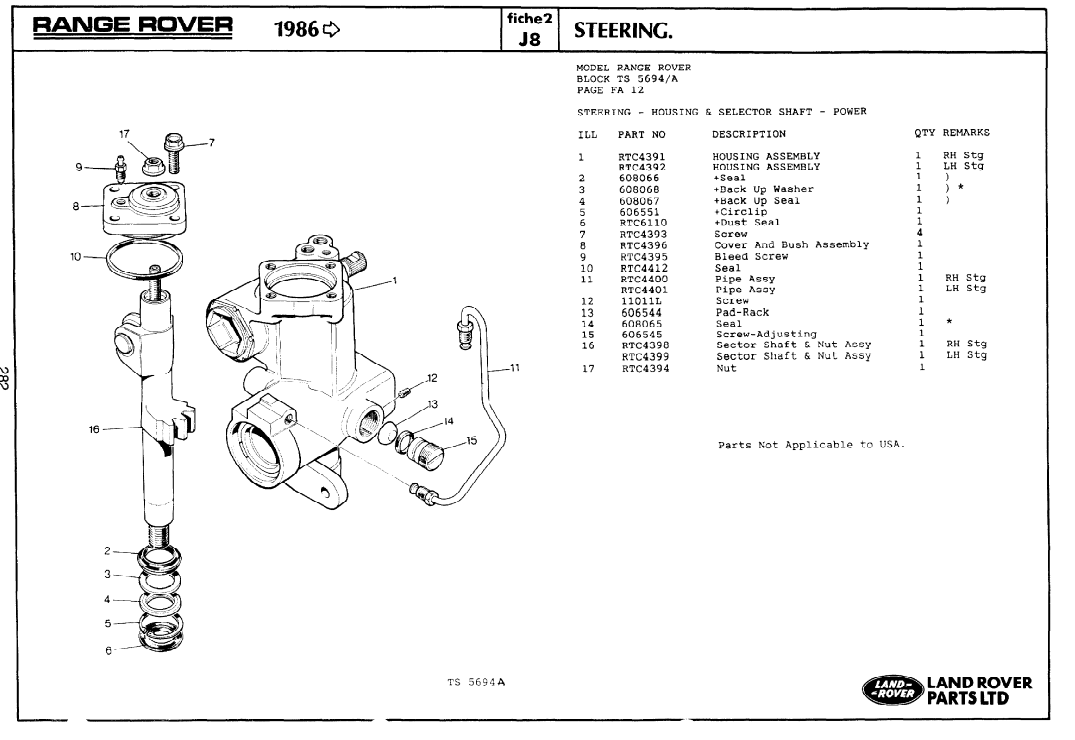

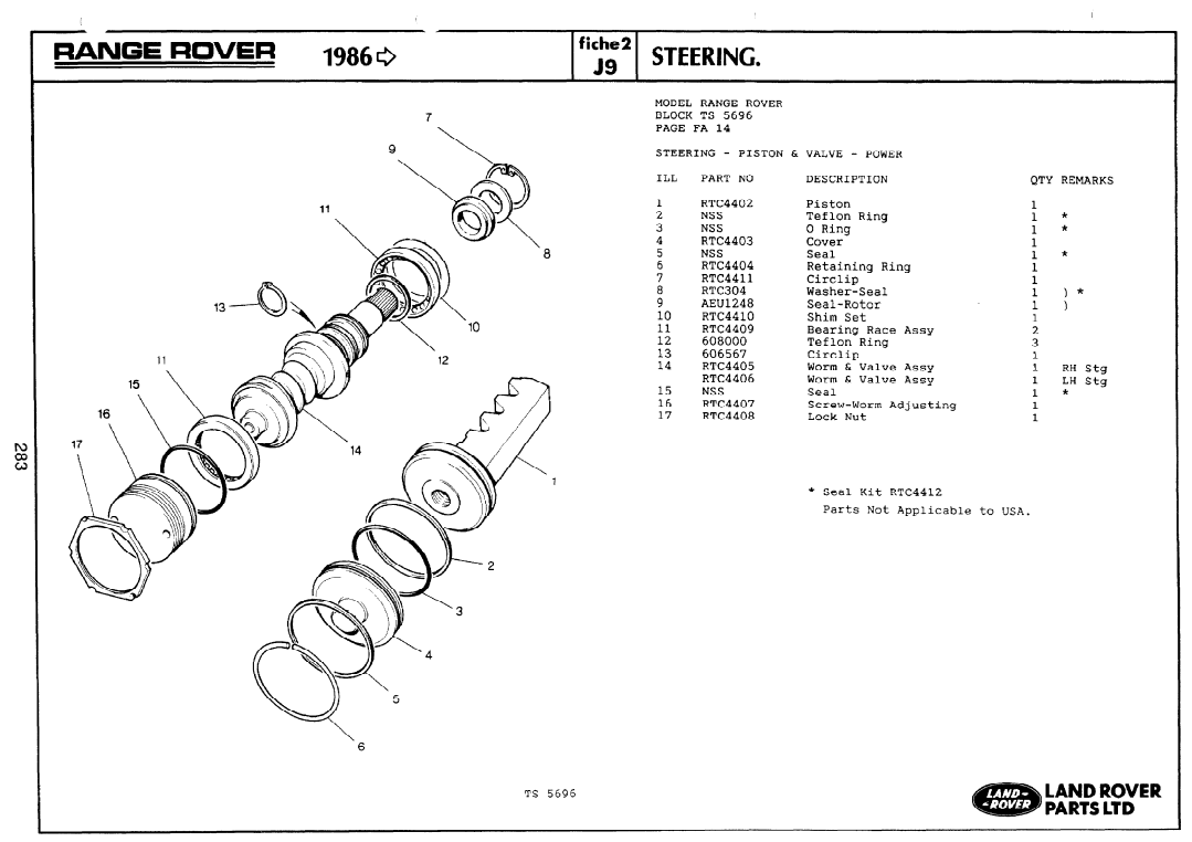

Je continue de pencher sur la grosse révision de mon range et j’aimerais pouvoir stopper la fuite de liquide de DA qui se situe en bas de mon boîtier
Si quelqu’un peut me fournir l’éclate de ce boîtier ça serait vraiment sympa.

ruzgwen a écrit : 04/03/2025 10:25 Si quelqu’un peut me fournir l’éclate de ce boîtier ça serait vraiment sympa.

Il existe des kits de joints complets pour remettre la chose étanche ?

Sur les documents que tu peux voir, il y a écrit "seal kit" (kit joints d'étanchéité) : RTC4412ruzgwen a écrit : 06/03/2025 9:18 Il existe des kits de joints complets pour remettre la chose étanche ?
C'est surement une ancienne référence remplacé par une autre. Il suffit de taper "RTC4412" dans un moteur de recherche sur le web.
