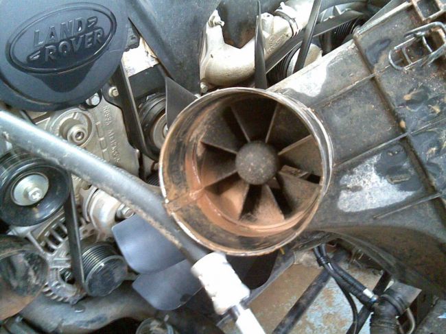

Une petite précision pour ceux qui mettent en avant que le new Def a un Hiclone en série.
Ce n'est pas un Hiclone ou un Vortex dans le sens où il n'augmente pas le remplissage des cylindres, ni favorise le mélange air/carburant.
Un peu de jugeotte permet de douter de telles caractéristiques quand on sait que sur le new Def, c'est placé en entrée de filtre à air. L'air doit ensuite traverser le filtre à air, le turbo compresseur et en fin l'intercooler avant d'arriver dans le collecteur d'admission et tout ceci en étant perturbé par les changements de directions imprimées par la formes des durites.
Il faut donc être un peu naïf pour croire que la turbulence créée en amont du filtre à air à une influence sur le remplissage des cylindres et le "swirl".
Qu'il ait une fonction de mieux répartir l'air (et les contaminants) pour le passage à travers le filtre est plus que probable.

The Pater a écrit : Qu'il ait une fonction de mieux répartir l'air (et les contaminants) pour le passage à travers le filtre est plus que probable.
Oui, c'est la même fonction que les têtes cycloniques des schnorkels. Juste donner une rotation au flux d'air, histoire d'éjecter les poussières de taille conséquente vers la périphérie du filtre pour retarder l'encrassement de ce dernier. Sinon, les quelques dizaines de centimètre carré directement en face de l'entrée seraient rapidement bouchés par les gros débris.

Il y a une helice en sortie de filtre à air, et une en sortie d'intercooler.
Coté puissance et conso, la pub est mensongère :mrgreen: , la seule différence perceptible, c'est que le trou avant l'enclenchement du turbo se sent moins.

godefroi45 a écrit : Il y a une helice en sortie de filtre à air, et une en sortie d'intercooler.
Si je comprends bien, tu as mis deux Hiclones. Est-ce bien cela ?
Il y en a deux dans le kit (une seule pour les moteurs atmo)

godefroi45 a écrit : Il y en a deux dans le kit (une seule pour les moteurs atmo)
C'est vrai que les sites vendant le Hiclone proposent d'en mettre deux. Celui avant le turbo est supposé réduire le temps de réponse et faire entrer en fonction le turbo à un régime nettement plus bas, 600 tr/min plus bas sur un diesel disent-ils :shock: :lol:
