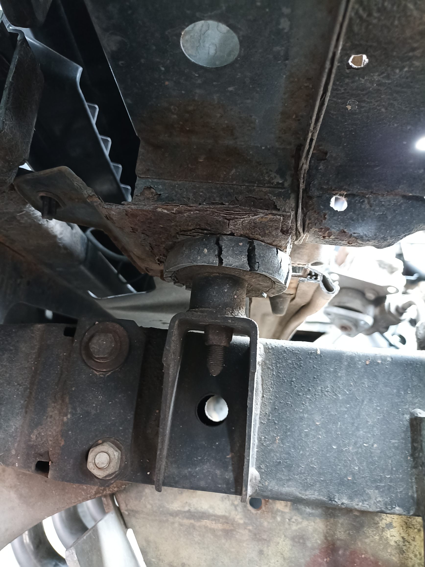

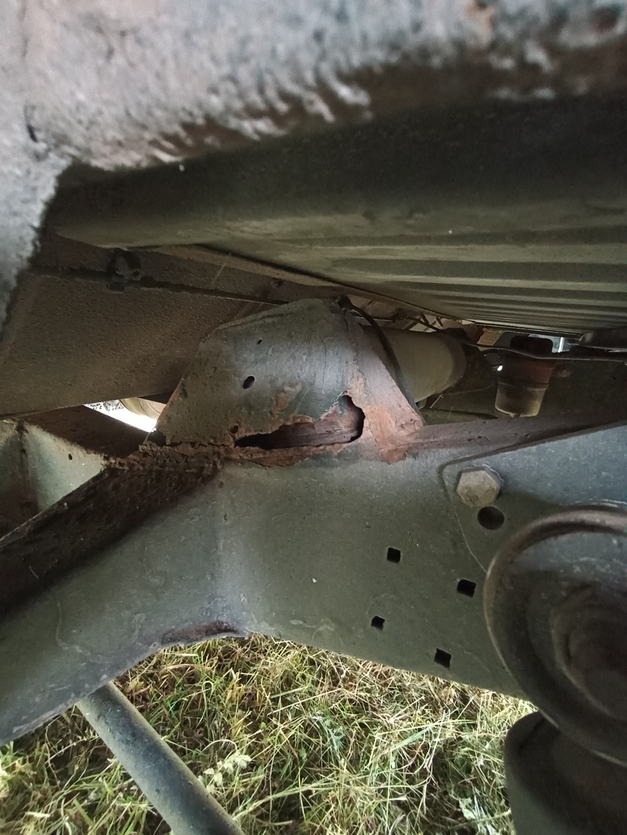

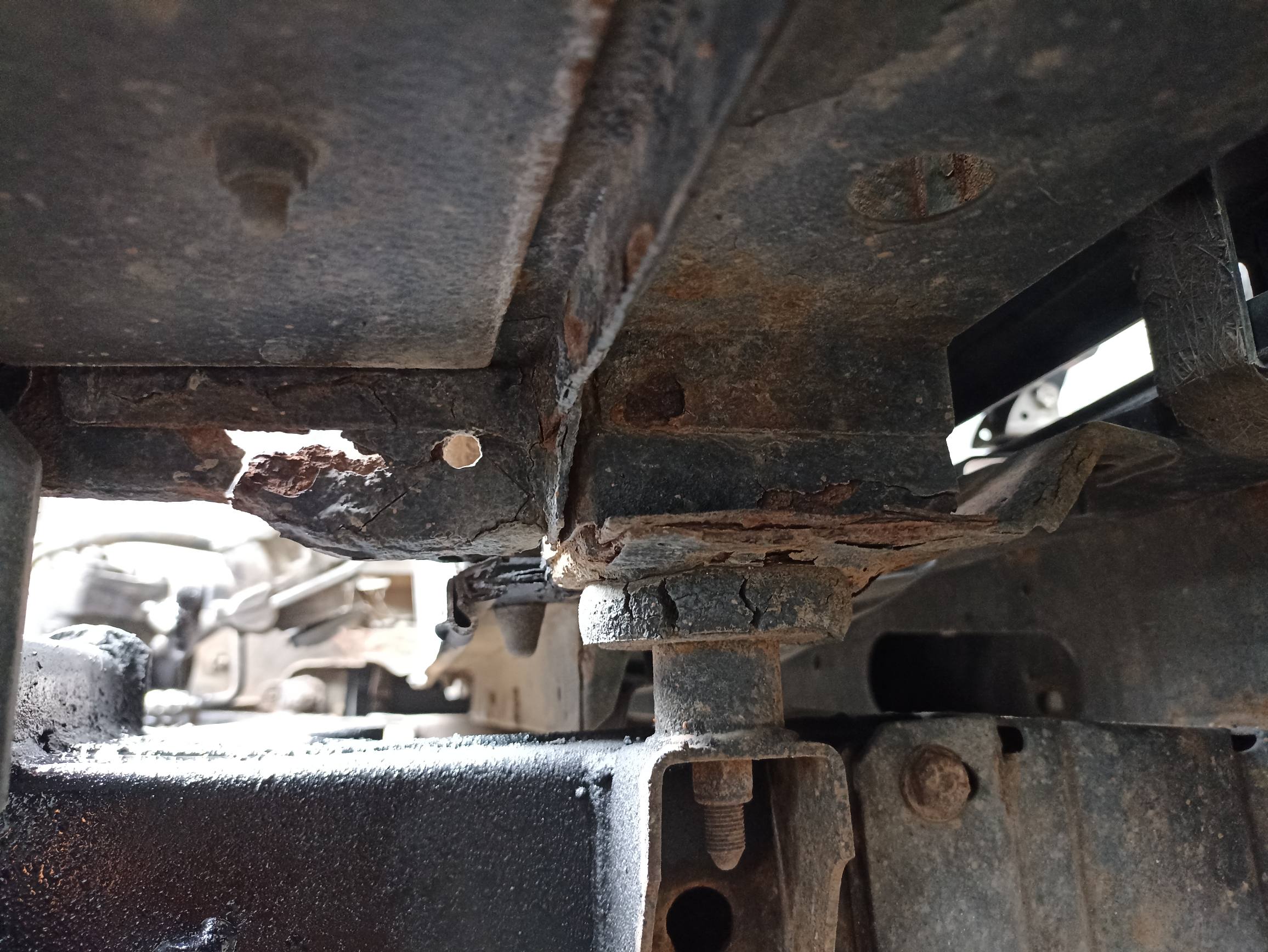

Suite a des gros travaux mécanique (rectification du moteur) je me suis aperçu qu'il y avait de la rouille a quelques endroits et je n'arrive pas a savoir si ça peut se refaire facilement ou pas...
Avant gauche et avant droit au niveau des fixations de silentbloc
Traverse arrière
Et un peu les passages de roues, mais ça je sais que c'est réalisable.
C'est surtout les fixations de silentbloc qui me font peur... Savez vous si je peux acheter des pièces de remplacement?

J'ai trouvé ma réponse la dessus si ça peut en aider d'autres :
https://allbrit.de/LR.cfm?SPRACHE=FR
Vu le prix je vais faire autrement...

Tout est faisable, cela dépendra de ton niveau de compétence en soudure, où de celui de ton carrossier; dans ce dernier cas, il faudra quand même un peu de budget main d'oeuvre...

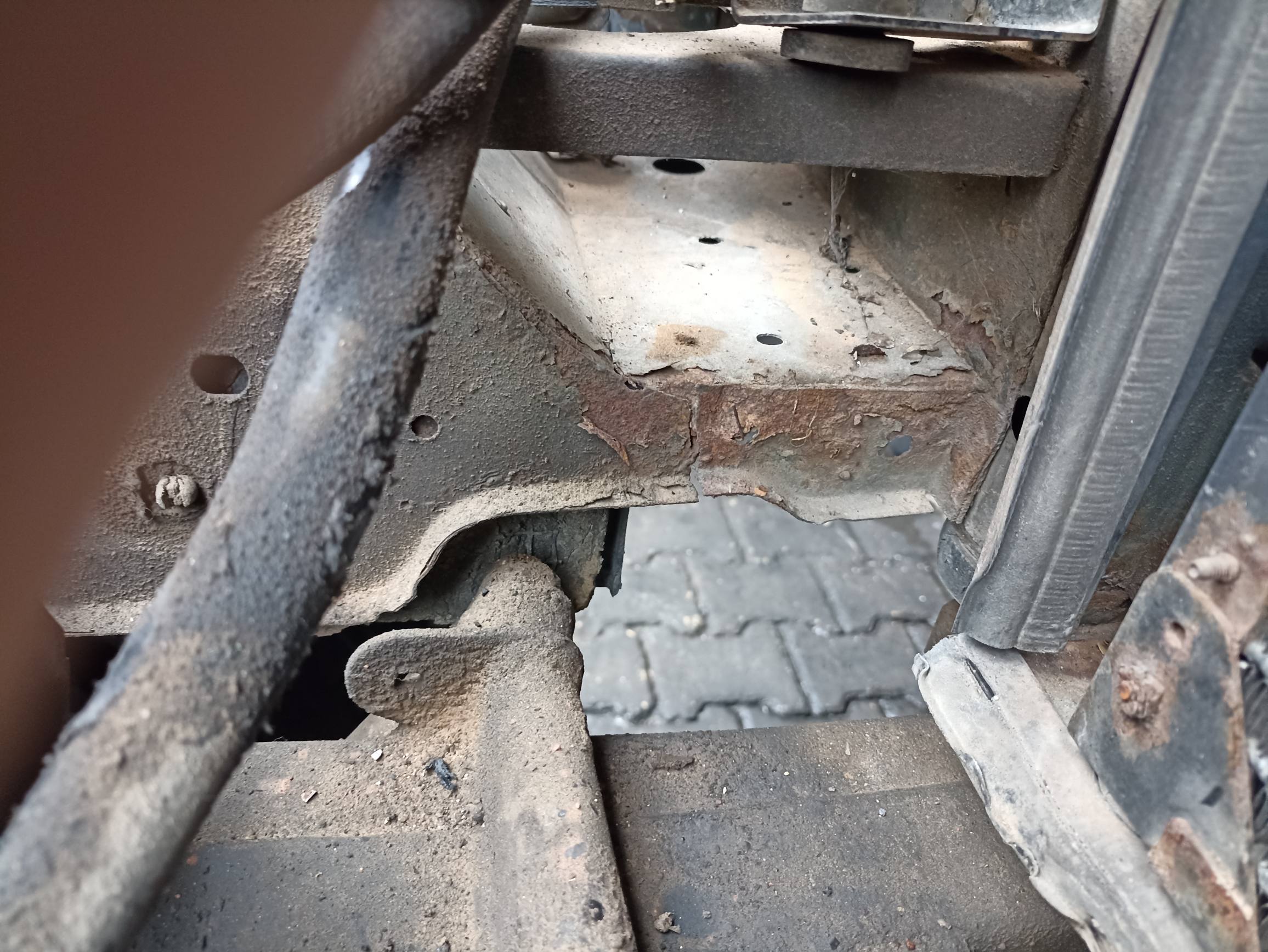

J'ai trouvé pas mal de truc, par contre comme je ne connais pas le nom des parties de carrosserie il y en a certaines que je ne trouve pas ...
Quelqu'un sait comment ça s'appellent les parties suivantes :
Tout en bas a l'avant de la roue arrière droite
Partie du châssis arrière gauche
Tout en bas a gauche a l'avant de la roue arrière gauche
Merci a vous.
