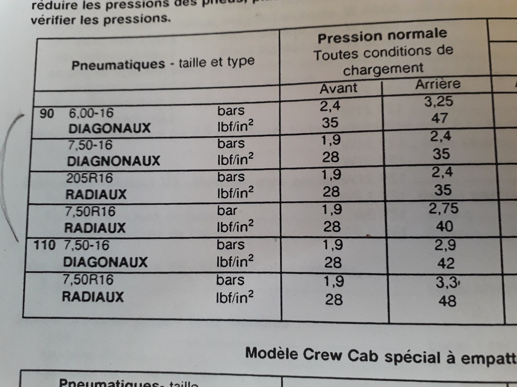

j'ai remplacé mes pneus 7.50 x 16 par des 205 R16 , j'ai mis la meme pression préconisée que pour les 7.50 : 1.9 à l'avant et 2.8 à l'arrierre , mais j'ai l'impression qu'il a un comportement different sur la route , je ne sais pas si cela est lier à la difference de taille ou à la pression des pneus ?!

2.8 bars à l'arrière, c'est trop. Réduis à 2.4 bars.philippe33 a écrit : 22/08/2025 9:26 j'ai mis la meme pression préconisée que pour les 7.50 : 1.9 à l'avant et 2.8 à l'arrierre ,
Il est normal que le comportement soit différent. Déjà la taille est différente avec un ratio hauteur de boudin/largeur différente.
Les 205 R 16 sont des 205/80 R 16
Les 7.50 R 16 sont des "190/100 R 16".
Ensuite est-ce que l'on compare des penus de même marque et même type ? Je ne pense pas.

les 7.50r16 avaient au moins 12 ans , il y avait encore assez de crampons mais il commençaient à craqueler, et ils etaient plus raides /durs , avec ceux la j'ai l'impression de " flotter.
les amortisseurs av :50.000km et ar: 3000 km... surement une question d'adaptation !

Sur un Defender? Je trouve que tu as un gros écart de pressions Av/Ar. Sur du 235/85 et du 255/85 en règle générale je met 0.2b de plus derrière voire 0.3 ou 0.4b si je dois tracter du lourd. Sur le 110 ou le 130 j'ai généralement 2.3 à l'avant et 2.5b à l'arrière et je monte à 2.7 b si je charge lourd ou tracte une remorque 1500/2500 kg

effectivement pour les 205r16 c'est 2.4 a l'arriere , pour les 7.50x16 j'ai toujours suivi la préconisation et les pneus s'usaient normalement
